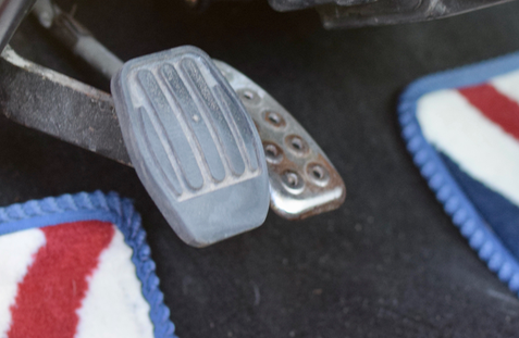

Mám nějaké náznaky rzi na pedálu MPI. Když jsem to prohmatával zespodu tak ta ploška nejde nijak odendat - je to pravděpodobně jeden kus.
Nenapadá vás to čím to vyčistit abych nemusel měnit celý pedál?
Posílám i fotku jak to vypadá.
Díky za tipy.
Na Minispares jsem našel jen tu plošku: http://www.minispares.com/product/Class ... 00017.aspx
nicméně i tam píšou že to je jen pro některé MINI a u mě to podle pohmatu vypadá že to je jeden celek - nebo se mýlím a je tam někde schovaný šroubek?

Pedál je přidělaný na 2 šroubech viz foto. Ideální bude vyháknout plynové lanko a pružinku, povolit šroubky, vyndat pedál, očistit ho drátěným kartáčem, nebo ho nechat opískovat a následně pozinkovat.

Odrezovač téměř nezabral, nebo nijak znatelně, asi by v něm musel být ten pedál ponořený celý.. Jen několikerý nátěr nepomohl, pomohlo ale vzít jemný smirkový papír (takovou tu houbičku se smirkem) a tím šla rez velmi dobře odstranit.
Doleštil a zakonzervoval jsem to přípravkem, kterým jde rozleštit například chrom.

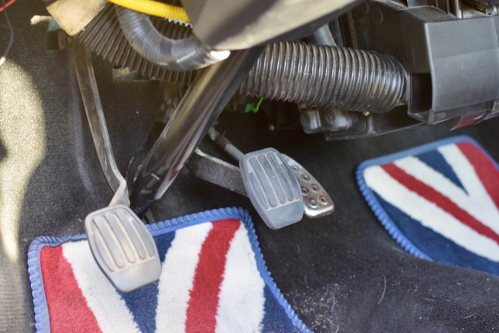

No já tam žádnej nátěr neviděl. Vycházím z toho co jsem objevil v autě.
Není to dokonalá fotka, ale tohle jsem tam našel a proto jsem odstraňoval tu rez..
Co by tam mělo být za nátěr?

Já bych řekl, že z fabriky to vyjelo s plynovým pedálem ve zlatém zinku. :wink:

Díky, zmátla mě hromada fotek na internetu, kde to prostě vypadá prostě stříbrně..
