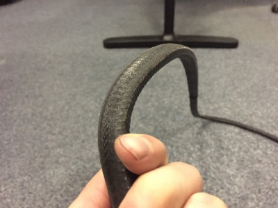

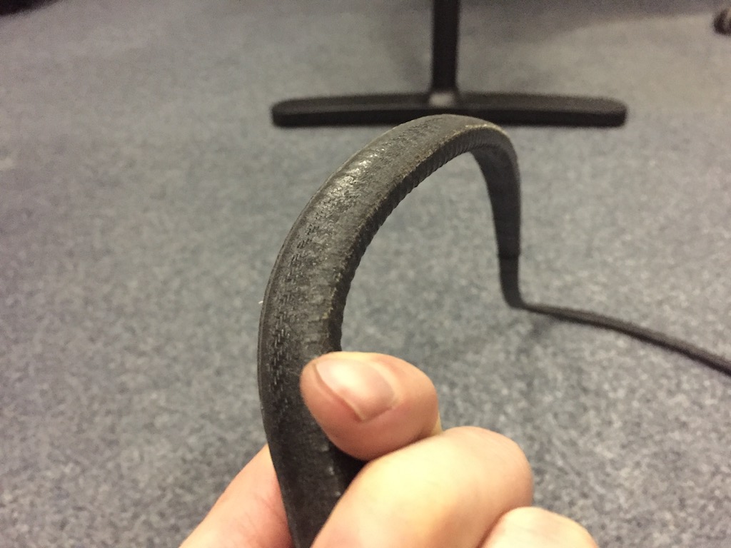

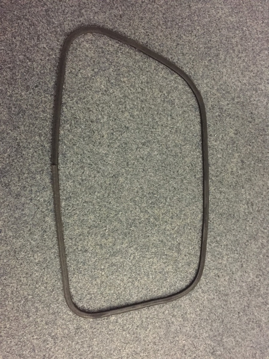

Trochu mi teklo do zadu, tak jsem se podíval na zadní okna a našel jsem tam gumu, která se používá jako zakončení prahů na MINI od 1997.
To je samozřejmě jen guma, která toho moc neutěsní, protože to okno ani nedoléhá.
Nikde nemůžu najít co tam patří za správné těsnění, hledal jsem na různých fotkách, apod. ale všude nacházím jen zadní sklo nikoli zadní skla.
Přikládám fotku toho co tam bylo doteď, předpokládám, že to tam někdo dodělával a že to není z výroby?
Nemůžete mi prosím poradit jaké nové těsnění koupit? Koukal jsem například na tohle, ale nejsem si jistý: http://www.minispares.com/product/Classic/Body/Windows/Seals/JRC2673.aspx
Nebo by mi alespoň pomohlo kdybych viděl jak to má správně vypadat.
Díky!
 Předmět příspěvku: Re: Těsnění zadní okna
PříspěvekNapsal: 06. led 2017 08:32
Příspěvky: 1440
Pokud zadnima oknama myslis ty bocni vyklapecky, tak potrebujes toto tesneni
http://www.minispares.com/product/Classic/Body/Windows/Seals/EAM7724.aspx
To co si poslal ty, tak je pro pevny / nevyklopny bocni okynka, to by ti nepasovalo
PříspěvekNapsal: 06. led 2017 10:09
Registrován: 07. zář 2016 18:24
Příspěvky: 68
Díky moc za radu. Přesně tak já mám ty vyklápěcí.
PříspěvekNapsal: 06. led 2017 13:55
Já tam mám něco od gumotexu : https://www.gumex.cz/u-profil-pireli-s-bocnim-tesnenim-14967.html#prettyPhoto
Ale musel bys to asi odhadnout když nemáš rozměry starého . Muj odhad je 0546005 nebo 0546006 ??
