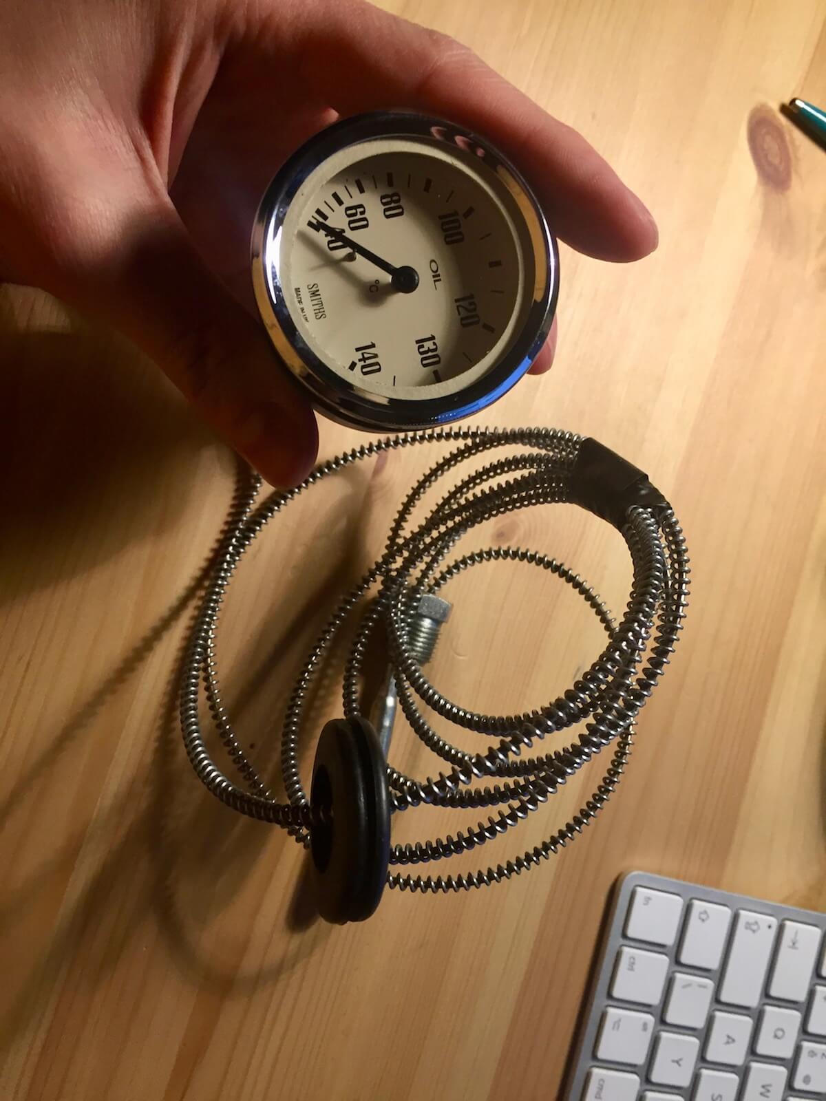

Ahoj řeší se to přes takové Lko, do kterého se napojí jak původní čislo tak čidlo pro budík. http://www.minispares.com/product/Class ... o%20search Jinak než budeš kupovat z MINIspares tak ampérmetr mám a mám i Oil temp v stupních. Obojí je úplně fungl nové nepoužité, nezapojené. Příloha: |
| Autor: | stefan2 [ 16. úno 2017 19:45 ] |
| Předmět příspěvku: | Re: přídavné budíky |
Ještě si nejsem jistý, jestli to co jsem Ti poslal je přímo na teplotu nebo na tlak. Je v tom trochu bordel. Já toho nakoupil více a zkoušel co do sebe bude pasovat |
