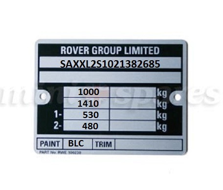

Na dovozové stk mi řekli, že na mém MINI není štítek s váhami, (asi pohotovostní, nejvyšší zatížení atd)který podle nějakého nařízení musí mít každé auto.
Mám Austin Mini 1988. Je na normálních značkách. Nevíte někdo vo co go ? Popř. jeho fotku... Určitě budou v březnu na další stk prudit.
Dík, Táhlý.

nejspíš něco takového
http://www.vin-plate.co.uk/austin_morris_plates.html
http://www.minispares.com/product/Class ... o%20search

:D Jasně ! To je ono ! Dík, Táhlý.

...tak chlapi, štítek bude, jen ještě nevím které váhy z techničáku do které kolonky vyrazit.
Kdyby tak někdo měl fotku štítku přímo z MINI r.v. cca 1980-1990...?
Předem díky, Tahly

První je podle toho štītku celková vozidla,pak soupravy a prní a druhá náprava.

JK, máš pravdu, porovnával jsem to s civilním autem a je to přesně tak.
Takže štítek je navržen. Dík za spolupráci. LT
Poznámka: barvu jsem ozn. BLC jako black...ale nevím, zda je to o.k.
