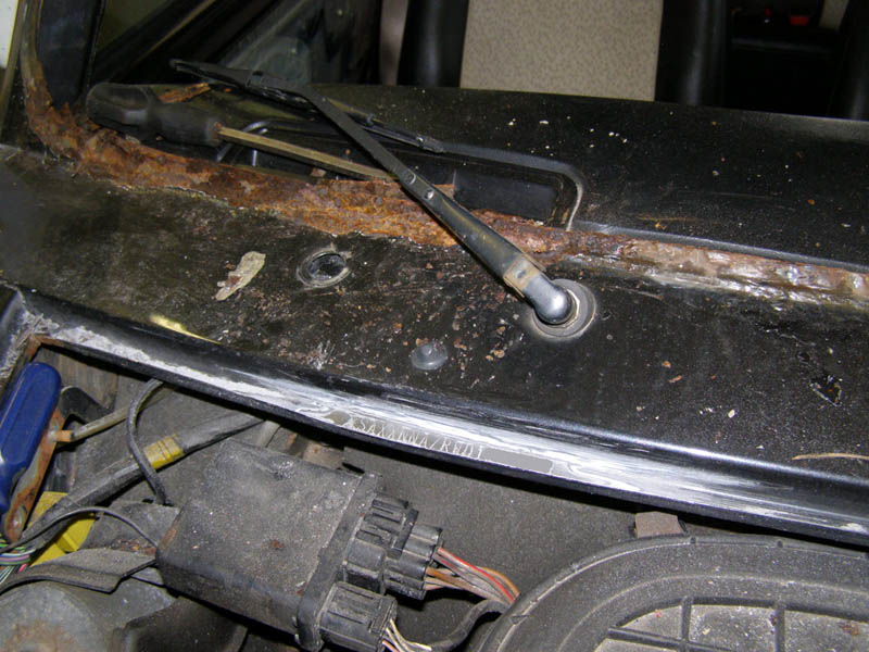

Po kompletní renovaci (plechy, motor,lak...), chci přihlásit své dovezené MINI z Německa. No a zjevil se obtížně překonatelný problém - nikdo neví kde ten vyražený VIN má hledat (stanice STK). Prosím pošlete mě foto místa Vašeho VIN nebo detailní popis kde je(-nemyslím ten štítek u motoru,ten tam samozřejmě mám). Mám ROVER MINI MKII 1.3i první přihlášení 1993.

VIN se nachazi ve zlabku pod steracem spolejzdce (kdyz otevres kapotu), ale pokud si tento dil menil, tak si myslim, ze budes mit trosku problem a troufnu si rici, ze nebudes schopen auto vubec prihlasit....

tady mas fotku kde je presne VIN z vyroby vyrazen.
Jinak co ti rekne technik na technicky je vec jedna, dulezitejsi je, co ti rekne urednik za prepazkou. Samotnej stitek nejspise stacit nebude a budes to nejspise muset resit zazadanim u zastoupeni Rovera o to, ze to auto sedi k tomu VINku....

Konečně vidím, moc díky...
Věřím tomu tedy pevně, že to jde přihlásit, ta renovace byl vážně boj, a dál pokračuje.
Vedoucí STK je náš soused... říkál že to do 2měsíců bude na značkách a dohromady to bude stát 10ku. Tak ještě jednou dík, a divím se že to dají na takový exponovaný místo.

Jenom pro pořádek.Do roku 1979 byl VIN vyražen na hliníkovém štítku na předním čele.1980 až 1984 byl štítek na levém předním podběhu.Po roce 1984 byl štítek na pravém předním podběhu nad sáním vzduchu do topení.Kdy začali VIN razit do žlábku nevím
