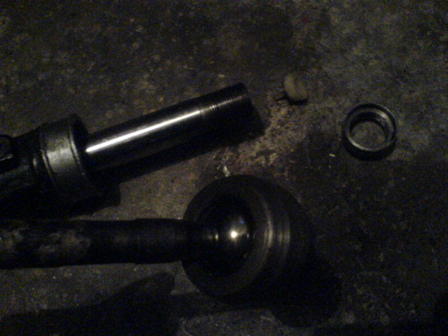

Dělá se nějaká opravná sada na hřeben řízení? Mám na pravé straně trochu vůli a hřeben se "vrklá", vůle je pravděpodobně v třecím ložisku za vnitřním kloubem řízení (pod pryžovou prachovkou). Koukal jsem, že tam je nějaká ségrovka a za ní bude asi nějaký třecí segment. Není to zatím nic akutního, nicméně rád bych se toho zbavil a měnit celý hřeben se mi nechce.

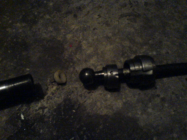

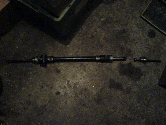

Náhodou mám jedno řízení na náhradní díly, tak jsem udělal pár fotek. Není mi sice úplně jasné, která část je podle tebe vadná, ale díval jsem se do katalogů Minispares, Minisport a Bmc ze Stuttgartu a žádnou repas sadu jsem bohužel nenašel, takže bych asi zkusil sehnat to z nějakého vyřazeného řízení, kde potřebná část bude použitelná..
Jak znám vrabiho, určitě napřed zkusil jestli není povolený pravý U-šroub, který drží řízení na podlaze.
Poznámka: Detail částí kloubu
DSC09805.JPG [ 68.39 KiB | Zobrazeno 11126 krát ]
Poznámka: Rozložený pravý kloub

Poznámka: Celé řízení- "zatočeno vpravo"

Chlapci,asi bude vymlácené pouzdro na hřebenu,ale koupit se nedá,takže jedině soustružník.Když to vytočíš do plného rejdu nesmí chodit nahoru a dolu.To vetšinou nejvíce mlátí(na Favorita se dá koupit je podobné).musí se to řízení rozdělat úplně zbyde trubka,hřeben,pastorek a tyčky řízení.Manžety pasují z favorita,ale jenom ty kratší.Kdyby něco tak se ozvěte a poradím.

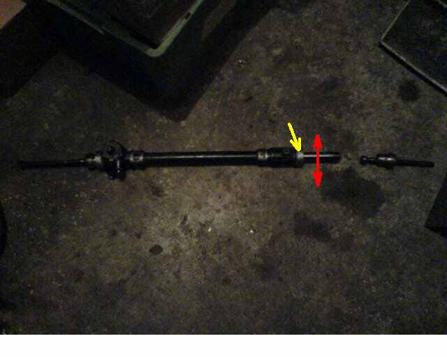

Mám vymlácený asi to pouzdro na hřebenu, tyč má vůli nahoru/dolů (viz. červená šipka), uvnitř trubky je nějaké pouzdro a to bude asi vymlácený (viz. žlutá šipka), asi to nechám vysoustružit nebo koupím nový v těch Novosedlicích. Manžety na hřeben jsem koupil nový.Uchycení hřebenu omrknu až budu měnit ty prachovky, ale tam to asi (bohužel) nebude.

PříspěvekNapsal: 05. zář 2006 18:48
Příspěvky: 325
