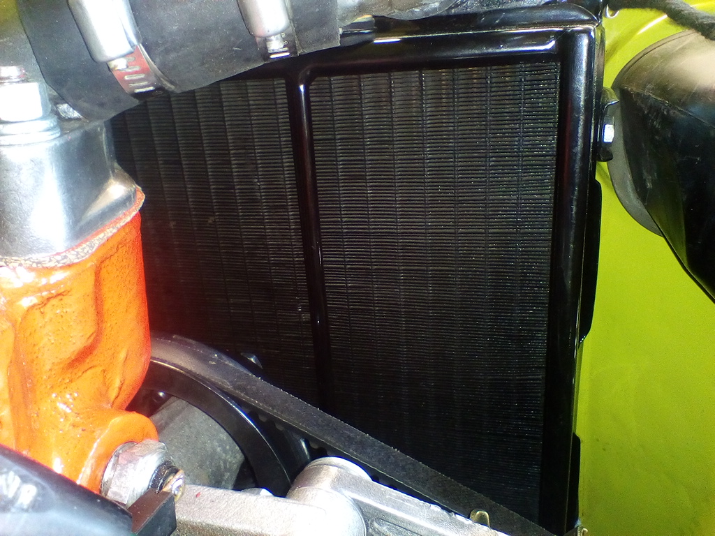

Toto jsem neřešil, ale po koupi hliníkového chladiče z minisportu mě chladí krásné i v zácpě.

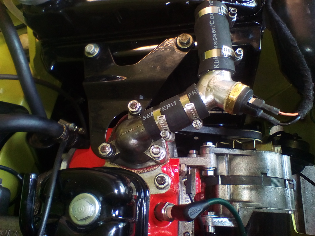

čidlo 92 - 87 °C je v hadici hned za termostatem (82°C) ventilator z nejaké kawasaki 1100 21cm průměr , dnes pokus před garáží a zatím to funguje dobře
pokud už někdo něco podobného zkoušel , tak napiště jestli zkouším blbosti :D :D :D
