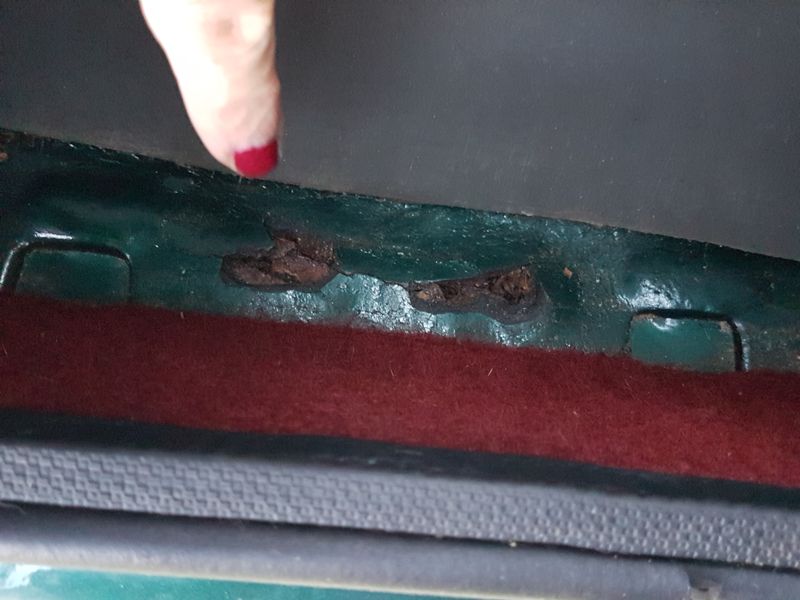

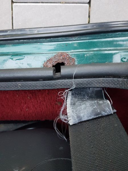

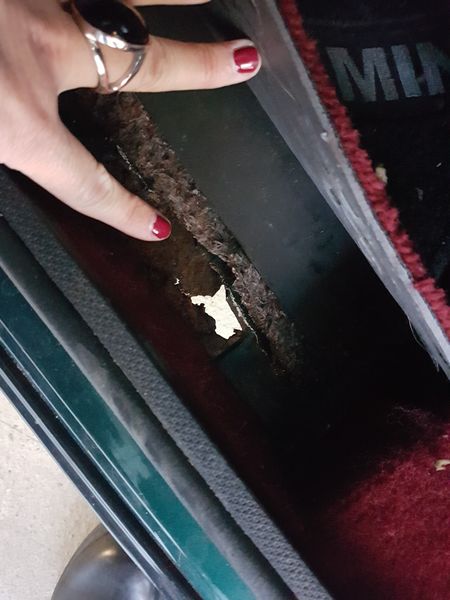

Ahoj, v karosařině se moc nevyznám, a tak se chci radši zeptat. Je tohle no-go, a nebo je to něco, s čím si schopný karosář poradí v rozumných mezích?
Pokud je to "hratelné", o kolika penězích se můžeme bavit? Tisíce? Desetitisíce? Statisíce?
Auto jinak vypadá poměrně obstojně

Hele, já myslím že dopadneš jako všichni ostatní co objeví trochu rzi. Začne se to postupně odkrývat a nakonec zjistíš že každý díl na autě už má korozi a skončíš na GO karoserie a to už jsou ty desetitisíce. Když už jsou tam takto děravé místa, tak toho určitě na voze bude ještě víc. Veškeré díly jsou lehce sehnatelné i za rozumné peníze, ale je potřeba sehnat si karosáře co bude mít chuť a čas se do toho pustit a pak samozřejmě lakování. Když to nebudu přehánět tak si připrav určitě 50, ale může se to vyšplhat i na dvojnásobek. To je můj názor.

Moje zkušenost - auto při koupi vypadalo na lehkou udržovačku. Pak jsme to zvedli a prolezli - totálně vyhnilý podběhy pod rohy oken, prahy a podlaha na hadry, vyhnilý uchycení tlumičů a spousta dalších pekel. Jsem rád, že jsem se v tom nerozbil. takže odstrojit a kompletní oprava kastle + lak. zahučel jsem do toho tak za 100 a to byl lak za 30 a práce asi tak. Veškerou sborku a rozborku jsem si udělal sám.

Přesně jak píšou nahoře... začneš dirkou a končíš někde kde si nechtel . Já koupil za 50 a info bylo opravíš za 30. Když jsem utratil 50 tak jsem to přestal počítat.
Letos jsem dal za celolak z venku bez střechy 27t a nebylo to vůbec špatný...jen pro představu.

Ahoj,přesně jak píšou chlapi.Těžko soudit z pár fotek.Můžu se i stavit osobně a prohlídnout,ale když už se objeví dirky na takovejch místech,zpravidla se kastle dělá od základu.Já koupil první mini,že je shnilej jen čumák a nakonec toho bylo mnohem víc,ale oproti jinejm projektům ještě paráda.Záleží taky,jestli je zájem mít auto jen provozuschopný,nebo v perfektní kondici.
