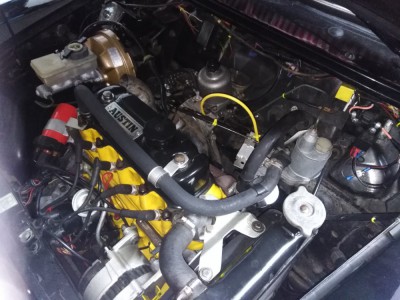

Podobný problém řeším i já , ale měl bych spíše dotaz . Jak se šteluje bohatost . Vím , že je v zadní části karburatoru kolečko , kterým se točí , ale musím za něho nějak zatahnout - zatlačit a až potom pootočit ??? Předstih je ok , ale motor mi nejde za plynem a de černý kouř při sešlápnutí plynu . Pokud přidám trochu na sítiči , tak jede normalně . Děkuji za radu , jak s tím zatočit :banana:

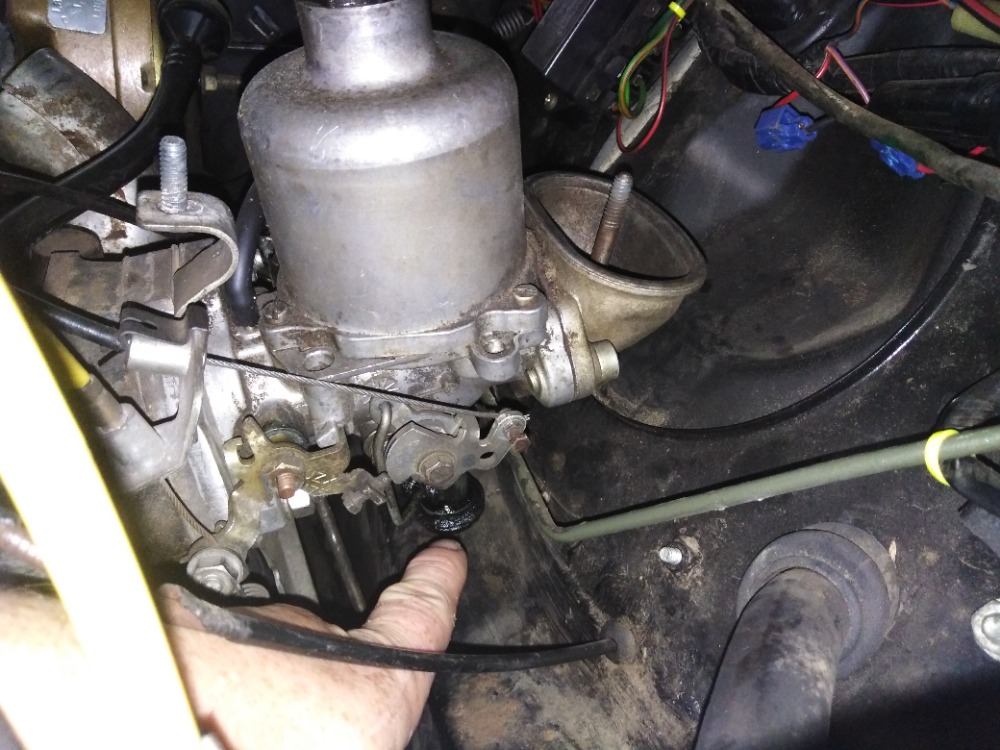

snad se foto nahraje
 Předmět příspěvku: Re: Seřízení karburátoru
PříspěvekNapsal: 22. říj 2020 19:27
Registrován: 25. črc 2016 16:14
Příspěvky: 40
Bydliště: Havířov
prst by měl ukazovat na místo seřízení ??!!

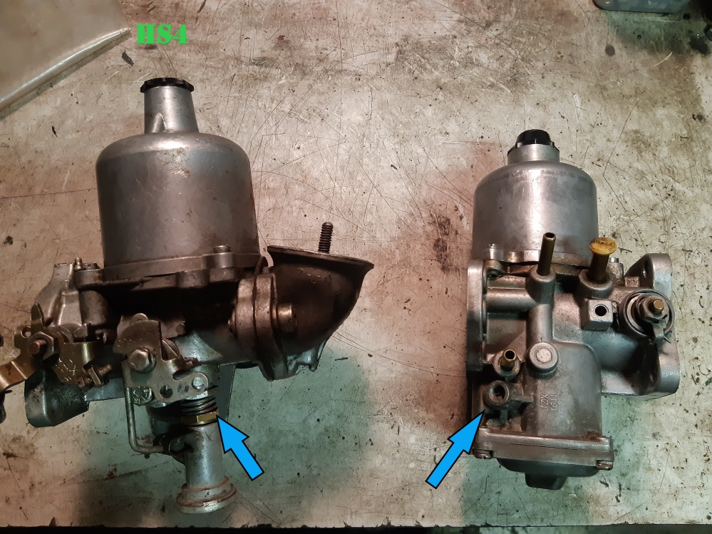

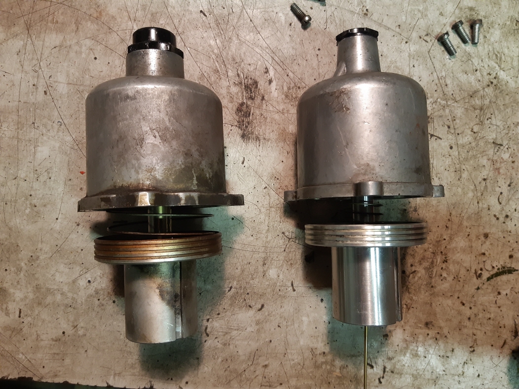

Bal jsem požádán, abych se taky vyjádřil:
Tady asi nepomůže jen prosté přidání bohatosti (proti směru hodin) ale podle fotky to vypadá, že už se na tomto karburátoru nějaký "ladič" podepsal.
Je vidět, že máš na těle karburátoru SU HS4 nasazený zvonek z SU Hif38. Sice tam pasuje, ale vnitřní píst má jinou celkovou výšku a má ložisko na lehčí klouzání pístku. Pak je také vidět, že máš spálený olej nebo nějaký binec na spodku trysky(tam kde se reguluje bohatost), takže tam něco protíká (tlumící olej nebo benzín). Každopádně je to zralé podrobnější kontrolu, aby bylo možné karbec správně a přesně seřídit.
Na foto je HS4 a Hif se znázorněním místa, kde se bohatost seřizuje.
Na druhém foto jsou pro porovnání pouze zvonky s vnitřním pístem (Hif vlevo)
