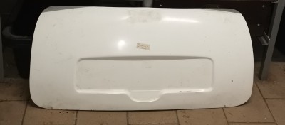

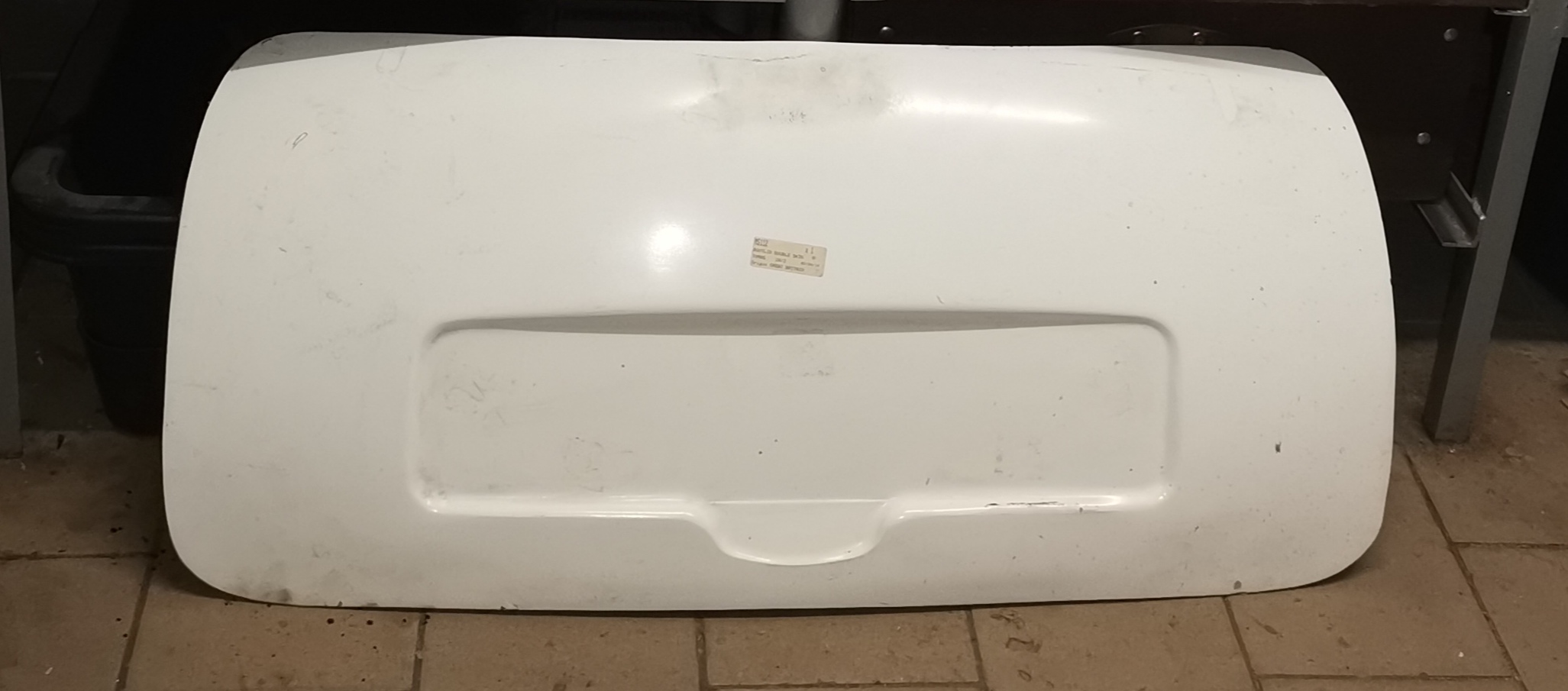

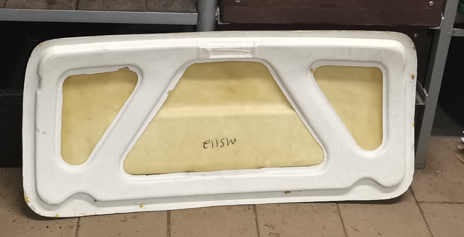

Zadní víko Mk1 z laminátu stojí 2100,- Kč. Pokud tedy řeším postaršování ve stylu mk1...

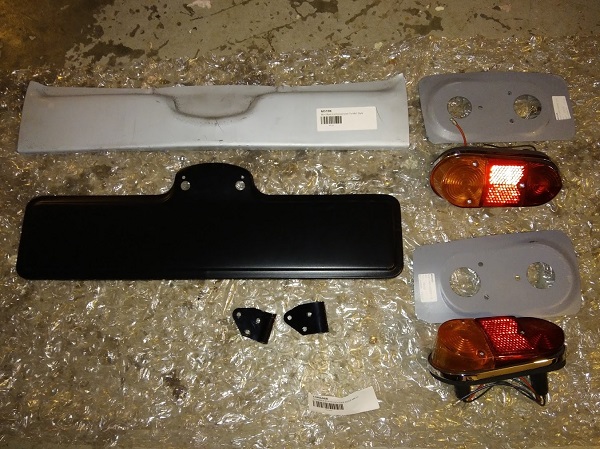

Zkoumal si nekdy jak vypada Mk1 viko, pripadne jak je tam vsechno uchyceny? :-) Na klasickem viku je jeste pridelana "podlozka" na kterou pripevnis teprve osvetleni a znacku samotnou.... takze pokud se ti nechce delat s vikem (tim dilem co si poslal), tak muzes alespon koupit tu podlozku http://minispares.com/product/Classic/B ... A6468.aspx

PLMiniShop neni polsko, je to stale anglie :-)
Jinak to co jsem poslal ja by sis mel koupit tak i tak, protoze je to "soucasti" Mk1/2 vika :-) spolu jeste s pantikama... ma to svoji funkci, ze kdyz otevres viko, tak se ma spz vyklopit :-)

Jinak o dalších nutných komponentech, jako jsou ty dva pantíky na vyklápění a držák SPZ, vím.
Stejně ale děkuju za upozornění, je možné se si to za nějaký čas bude číst někdo, komu to přijde vhod.

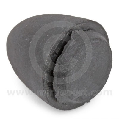

Tak už mám nachystáno. Jen mi schází ty dva zadní dorazy "buffery" pod držák SPZ.
Nemáte je někdo nové k prodeji? Na minispares i na minisportu je bohužel nemají.
A ještě dotaz. Je na elektriku k osvětlení SPZ nějaká gumová průchodka do víka? Nemůžu v katalogu žádnou najít. Díky
