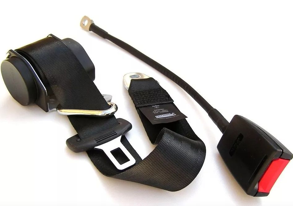

Koukám, že máš SPI, takže předpokládám, že horní uchycený pásu na C sloupku už máš.
Pro samonavíjecí pás dělaj držák viz. foto. Kde jde aktuálně sehnat ti ale nepovím

Přední navíjecí pásy jsem (pokud si dobře pamatuju) použil z Citroenu AX.
Použít asi půjdou z čehokoli, co nemá uchycenou středovou přezku přímo k sedačce, musí jí mít na lanku jako je v obrázku v příloze.
Zadní jsem vzhledem k absenci kotvícího místa na sloupku nechal dvoubodové.
Bez zakotvení v C sloupku nejde zadní samonavíjecí pás rozumně uchytit tak, aby nebyl kotvící bod příliš nízko.

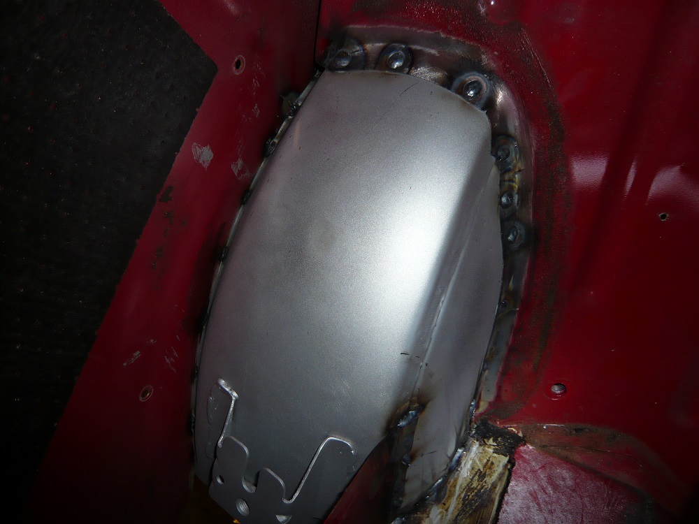

Nemate nekdo fotecku jak jsou ukotvene zadni pasy na kombiku?? Googlim, ale neni to nikde poradne videt.

https://minitraveller.blogspot.com/2018 ... tates.html
To poslední řešení až dole (z Austrálie) se mi zdá jako konstrukčně nejlepší.
Jinak pokud si to přeložíš, tak dotyčný tvrdí, že kombík zadní pásy neměl a to je asi důvod, proč tam nemáš úchyty.
Osobně bych tam asi dal bal ten "břišní" dvoubodový pás, tam nebudeš mít s ukotvením problém a na vrakáči ho seženeš bez problémů ze zadního středového sezení.
