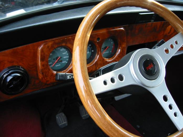

ale treba u drevene palubky pro meho Coopera bych se asi nesmele hadal. Budiky nejsou v ramecku, a palubka se prodava zvlast RHD a LHD, pribl. po 100 GBP, i kdyz, jak se koukam na fotku, asi by to mohlo jit prohodit.

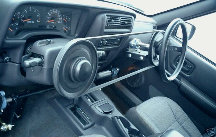

05. bře 2006 19:13
Ostatne, proc to resit slozite, kdyz to jde po anglicku...
