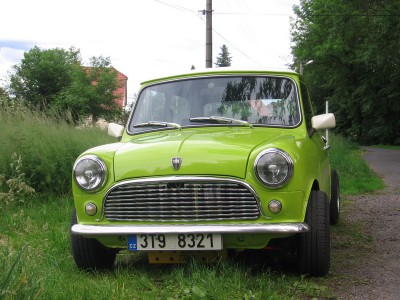

Nazdar! Máme konečně ideální počasí a já už asi 200 jarních kilometrů. Jen jsem dobil baterku a dofoukl gumy. Bestie jezdí parádně, jen mi škrtá kolo o výřez blatníku. Hilo přizvednuto ( mezera tak 6cm), ale jedna strana furt drbe. Tak řeším, co s tím? Negativy? Tvrdší cecky? Nové tlumiče? Co poradíte

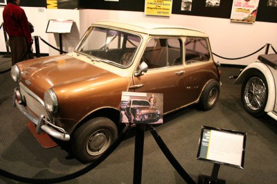

PS: Steve Mc Queen měl u mini kola úplně venku a sotva se vešly do výřezů a nějak mu o fungovalo......

Steve asi nejzdil po českých silnicích:) předpokládám, že v Hollywoodu se dá jezdit i bez tlumičů.
doporučil bych spíš odstranit příčinu než obcházet následky. které kolo?

dost taky záleží co máš za kola

Já řešil stejný problém tenhle týden. Pravej zadek škrtal při větším propružení, co potom v levý zatáčce :roll:
Přizvedl jsem hi-lo a je po problému. Ale je fakt, že mám nové tlumiče i ty gumový mrchy :wink:

Mám tak 165/60/12. Původně 145ky.
