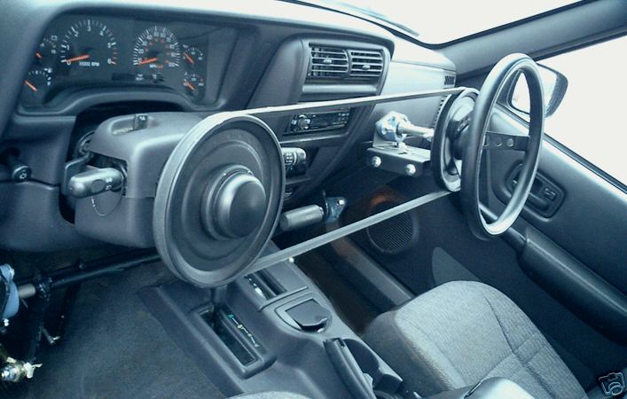

Ostatne, proc to resit slozite, kdyz to jde po anglicku...
right_side2.jpg [ 56.99 KiB | Zobrazeno 10848 krát ]
