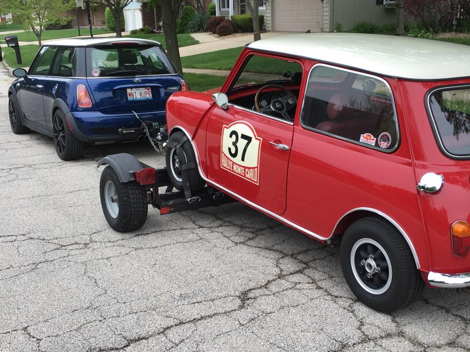

ak nie vozik, platak a pod. co tak taketo nieco? ;)
podla toho co citam na forach , to sice nevyzera byt zrovna legalna cesta u nas v SR alebo CR...
ale zase co nie je vyslovene zakazane? :) je povolene?

PříspěvekNapsal: 26. čer 2015 17:25
Příspěvky: 128
zajimave reseni...ale bude vtom muset nekdo sedet a kroutit volantem
PříspěvekNapsal: 27. čer 2015 09:00
Nene.Tohle zatáčí samo.Stáčí odemknout volant a pripřáhnout.Kola si najdou cestu s nejmenším odporem..
PříspěvekNapsal: 27. čer 2015 14:45
Příspěvky: 128
hmmm zajimave :)
