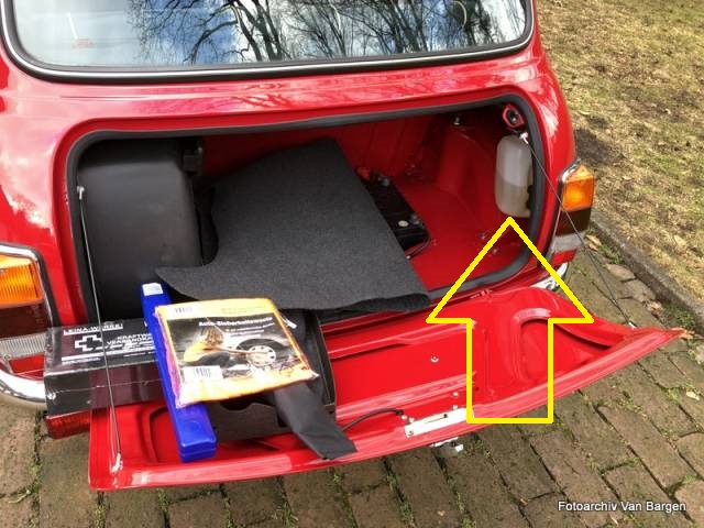

Tady jsou ty ostřikovače

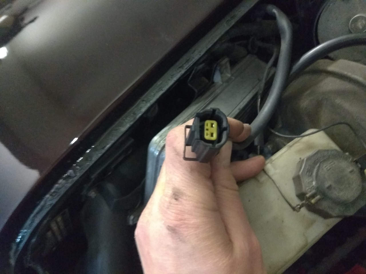

Prosím vás tímto o nějaké rady.
jaká je hodnota nastavení předstihu?

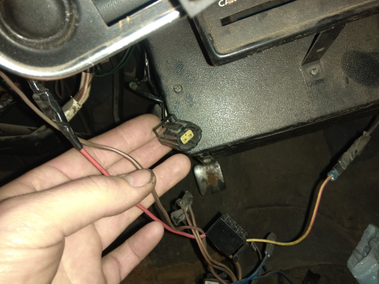

nefungují mi blinkry, ani se nerozsvítí, prostě úplně mrtvo - pojistky důkladně očištěny a překontrolovány. pod palubkou mám relátko s nápisem flasher . takže asi relé blikačů, vedou do něj 3 kabely, jeden je pod stálým proudem a nic víc produ tam nejde.

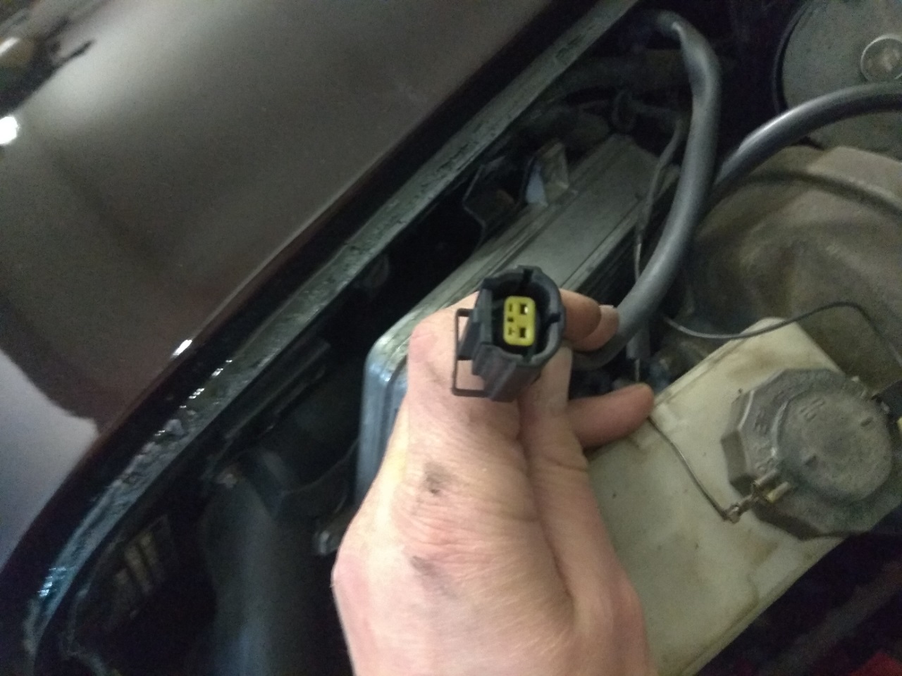

dále mám nějaké nezapojené konektory a nevím k čemu jsou. Dávám fotky.
Jeden konektor bez proudů je pod palubkou cca uprostřed, zbytky jsem ani neproměřoval.

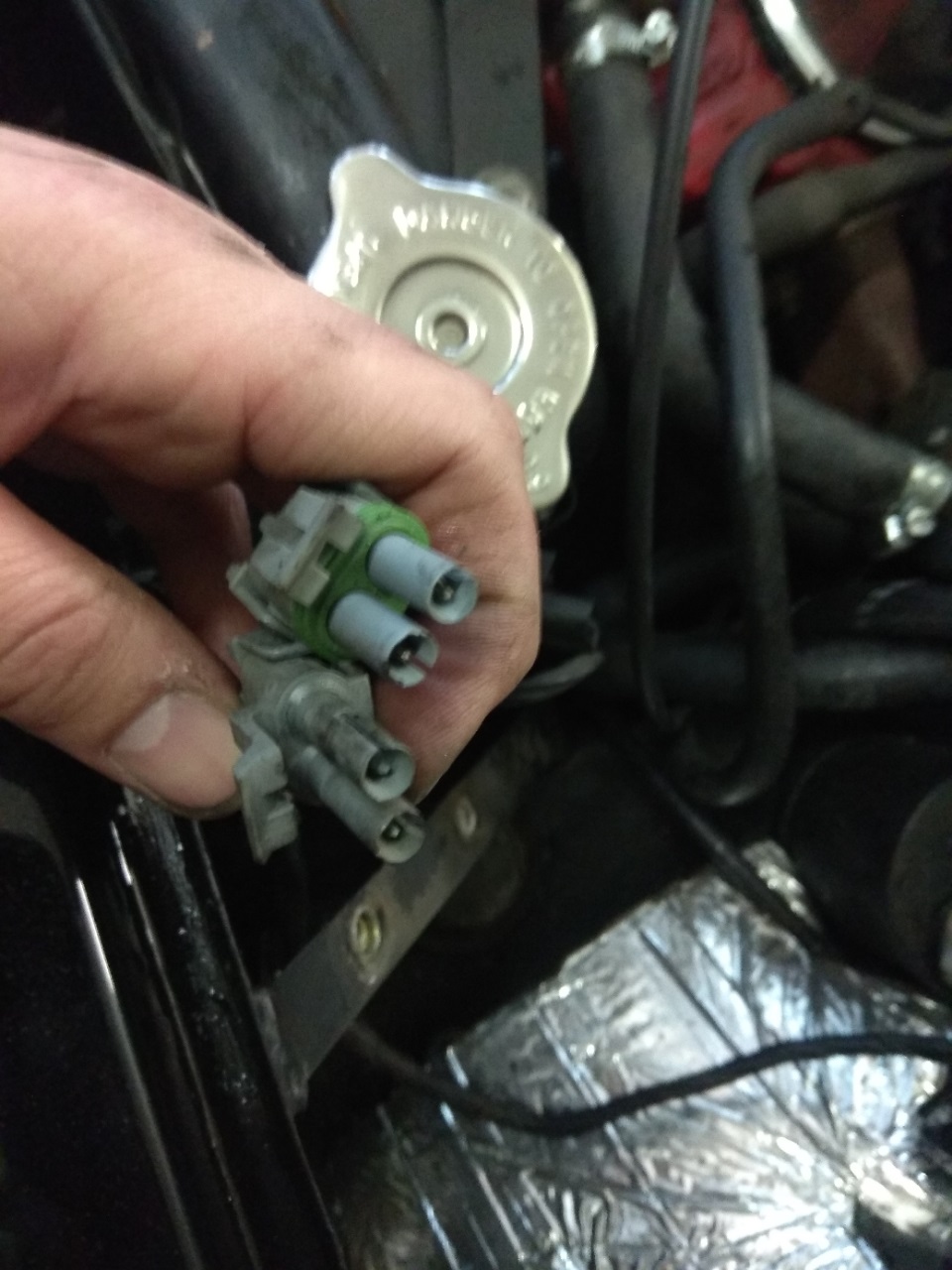

Každopádně mám jeden zajímavej paradox, k chladiči mi vede dvoulinka která spíná el. ventilátor, ale na chladiči nemám termospínač, takže chladič ze staré karburátorové verze a postrádám jakékoliv čidlo teploty chladící kapaliny, na hlavě mám otvor zaslepen a u termostatu na mezikusu nic neni. Tak schválně jestli mi někdo napíšete že jeden z těch konektroů je pro to čidlo který nemám, ale tvarově si myslím že to tak není.
díky moc

Předstih si dělá jednotka,jen si nastav,aby šel palec proti výdvodu na 1. válec,když bude v kompresi.
Relátko může bejt vadný,ale kdyžtam jde stálej,tak by mělo posílat na druhej přerušovaně,možná ještě ukostření jestli neni špatný,ten 3.No a taky můžebejt vadnej spínač varovných,přepíná mezi dvěma okruhy.Pořádně zkontroluj konektory pod volantem od spínačky a lucase.
Sňímač teploty chl. kapaliny je na sacích svodech zespodu,.může se tam dost blbě.
Obr.:
1.klakson
2.ventil odvětrání nádrže+newim
3.taky nevim,mam

Obr.:
1.klakson
3.taky nevim,mam
JK Mini, děkuji
na klakson jsem úplně zapomněl, hned zítra to vyzkouším. Každopádně dnes jsem znovu prošel všechny kabely a konektory a blinkry furt nejdou, na spínači varovek nemám vůbec proud.
To by mě zajímalo jak ten auťák pozná kdy mám pálit, když se rozdělovač teda nastavuje jen tak od oka. Nevšiml jsem si žádnýho čidla polohy kliky ani vačky a na rozdělovač nejde ani podtlaková hadička aby upravila předzápal ve vyšších otáčkách. Buď je to sakra chytrý, nebo plně hloupý auto :blink:
Odvětrání nádrže vyruším, hádám že ten elektrický ventil jen přepouštěl výpary mezi nádobkou s aktivním uhlím a nebo to pouštěl zpátky do sání, nebo něco na ten způsob.

Citace:
Ma to snimac na klice, modry konektor na tomto obrazku https://jirka2030.rajce.idnes.cz/Rekonstrukce_MINI/#P1110977.jpg
A ten staci k tomu, aby ridici jednotka vedela, kdy ma palit. Podtlakova hadicka vede z ridici jednotky do sani/monovstiku.
Kdyby jsi chtel pomoct se sprovoznenim/zapojenm spi, dej vedet pres SZ, myslim, ze bych to mohl zvladnout, Jsem z Prahy.

ten konektor na 3. obrazku vypada jak od topeni, tedy MPi to tak maji.... nevim jestli to ma i SPi....

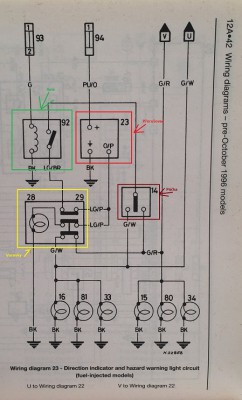

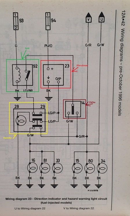

A varovky ti fungujou? Tam je mezi přerušovačem a přepínačem pod volantem ještě jedno relé. Která sepne až když je zapnuté zapalování. Takže pokud ti jdou varovky a ne blinkry tak je chyba v tomhle rele (na obrázku zelené).
