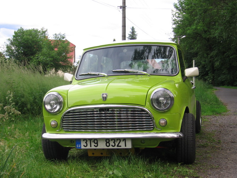

Nazdar! Máme konečně ideální počasí a já už asi 200 jarních kilometrů. Jen jsem dobil baterku a dofoukl gumy. Bestie jezdí parádně, jen mi škrtá kolo o výřez blatníku. Hilo přizvednuto ( mezera tak 6cm), ale jedna strana furt drbe. Tak řeším, co s tím? Negativy? Tvrdší cecky? Nové tlumiče? Co poradíte

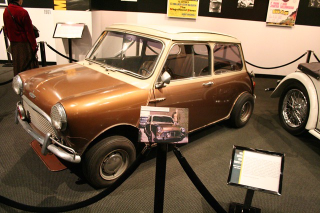

PS: Steve Mc Queen měl u mini kola úplně venku a sotva se vešly do výřezů a nějak mu o fungovalo......

Steve asi nejzdil po českých silnicích:) předpokládám, že v Hollywoodu se dá jezdit i bez tlumičů.

Mám tak 165/60/12. Původně 145ky.
