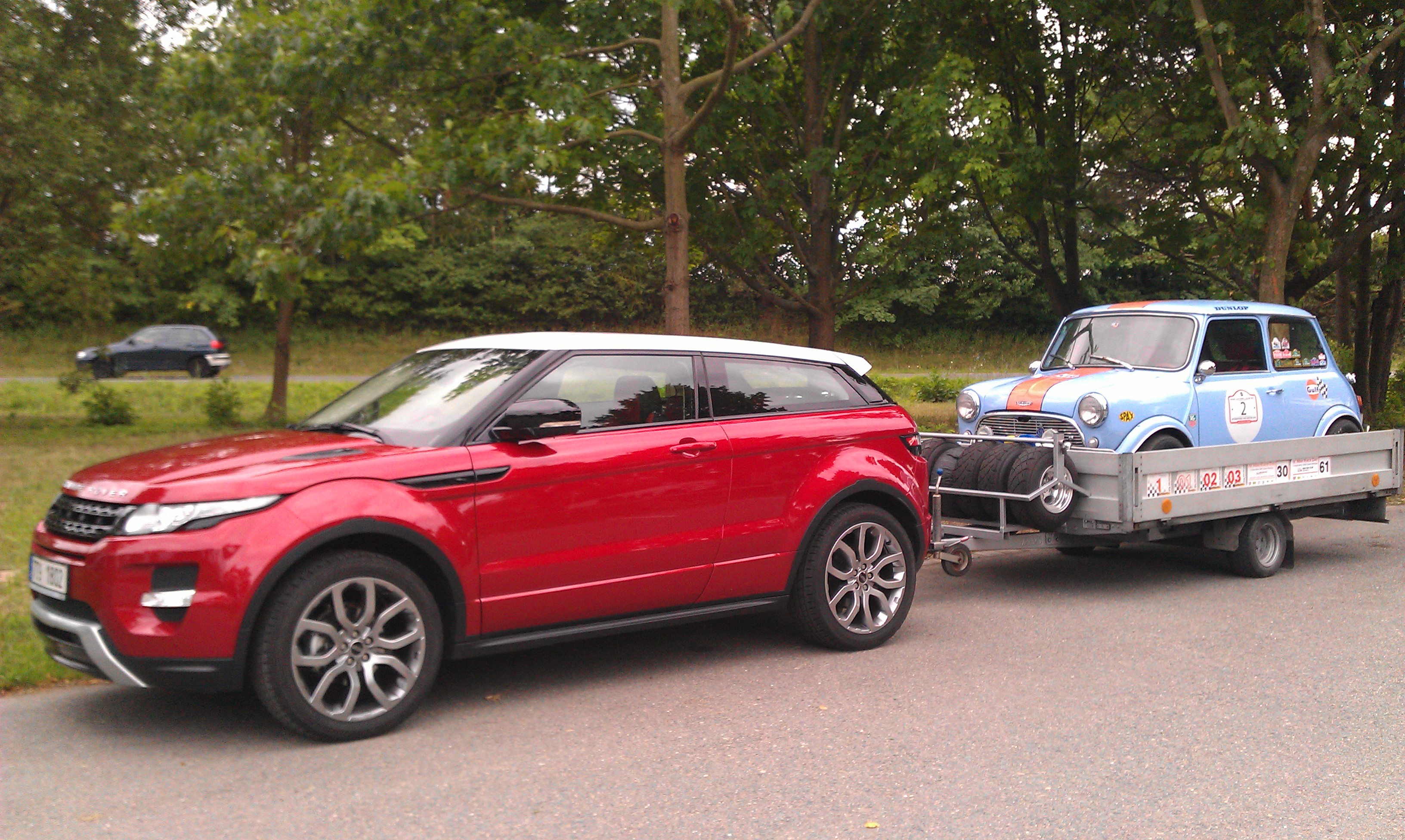

ano tohle téma je zajímavé a opravdu tady prozatím chybělo.. u mně "vozíčkové období" přišlo tak nějak nouzově a vynuceně.. po té, co jsme se při cestě z IMM 2012 na Balatonu málem nevrátili, protože se projevily a sečetly chyby a nepřesnosti z kompletace auta po rekonstrukci v dílně v Novém Jičíně, kde s Mini neměli žádné předchozí zkušenosti.. Diagnóza: zasekl se termostat.. voda se vyvařila.. (budíček teploty přitom stále ukazoval střední teplotu) motor se ale přehřál takovým způsobem, že se z ničeho nic sám na dálnici zastavil.. z výfuku se vyvalil černý dým.. olej valil horem dolem.. originální barva se sloupala z bloku i hlavy.. naštěstí s námi v koloně jeli odborníci na slovo vzatí z Olomouce a ač se tím připravili o den koupání v termálních lázních, nenechali nás na holičkách a postupně se auto dalo na odpočívadlech do jakžtakž pojízdného stavu, aby se pomaličku polehoučku doplazilo do kempu.. pak domů.. pak následovala revize škod a zhodnotilo se to takhle.. "auto jezdí.. motor kupodivu jede, ačkoli se to jeví jako zázrak, že to přežil.. hele jezdi dokud to půjde.." a tak přišlo vozíčkové období, abych tomu našemu "39kW kardiakovi po infarktu" co nejvíce ulehčil.. a co je dále jak 200km raději jezdím na vozíku.. abych ho ušetřil především dlouhých monotónních úseků na dálnici..
něco o vozíku:
je to na zakázku postavený vozík ve firmě Paragan v Hranicích na Moravě.. celková maximální hmotnost 1300kg.. na délku má 300cm (Mini přesahuje o cca 10cm) a tak jezdím bez zadní bočnice.. šířku netuším, ale je širší jak tažné auto a to o dost a tudíž i Mini má na ložné ploše dost místa.. původně sloužil v rodině k převozu beden s novýma motorkama ze skladu ve Strakonicích na prodejnu v Příboře.. po uzavření dealerství ale neměl využití, a tak díky svým sympatickým rozměrům prošel lehkou úpravou ve firmě Hagemann v Opavě, kde mu udělali generálku a vybavili ho lyžinama uloženýma pod ložnou plochou a nad ojí se nechala udělat konstrukce na závodní kola.
