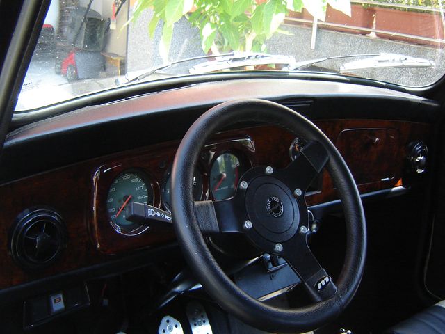

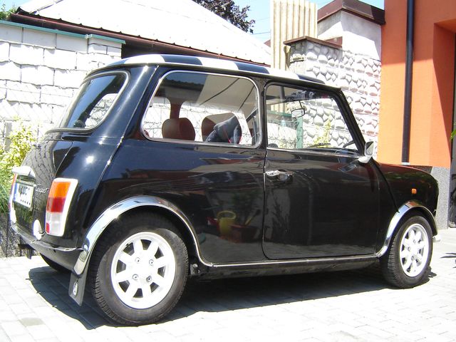

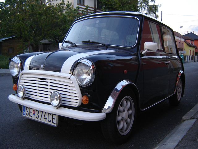

Ahojte všetci s diagnózou Mini..
Moje meno je Braňo a pochádzam zo Slovenska.
Dva týždne dozadu som si poriadil čierneho tátoša značky Mini.Dá sa povedať,že som vždy po takom aute túžil len chýbalo odhodlanie ísť do toho.
A konečne prišlo....pochádza z roku 1987,dovezený bol v 2013 z Nemecka a zrepasovaný odborníkmi čo sa živia dovozmi áut zo zahraničia,takže nepoznám históriu vozidla a ani aké postupy zvolili pri repasovaný...
Namontovaný je tachometer zo 44000km :roll: a má pár strašných chýb,ktoré sa dajú počas užívania odstrániť,zatiaľ si ho užívam tak ako je.
Keďže nepoznám chovanie,údržbu a spoľahlivosť vozu,tak budem možno až otravno sa informovať....alebo si podrobne prečítam fórum.
Možno vám bude aj podozrivé lebo sa mi dostali informácie,že bol ponúkaný aj na tomto fóre...
Plány s ním sú veľké a to dať ho podoby pred dovozom...predpokladám,že miesto bielych vecí boli všetky chrómové a časom aj nejaké vylepšenia oku lahodiace :)
Zatiaľ všetko,prajem pekný deň
