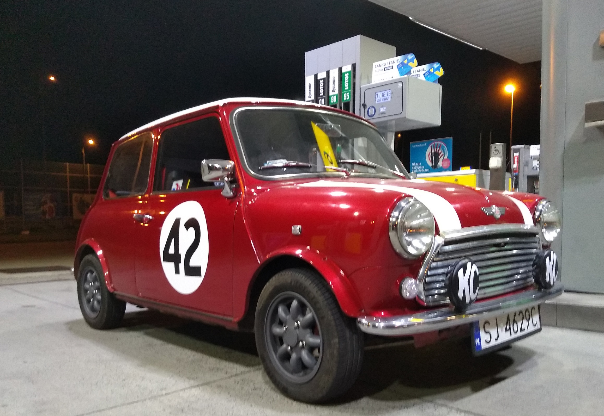

Parametry:
- karoserie (i s papíry) původně z 1.3 karburátorového Coopra z roku 1991 - komplet vyvařená a nalakovaná na červenou metalízu co je na nových Meganech. Střecha a pruhy bílá slonovina z palety Fiatu 500. Důvodem bylo, že původní majitel měl 998, ale s karoserií ve slabém stavu, takže se rozhodl sehnat druhou, tu komplet udělat a pak prohodit jen motor. Motor samotný má najeto od generálky cca 4000km.
- motor 998 s HIF44 (což je poněkud overkill a prý ho bylo problematické seřídit) + KN filtr a ohřívané sání, výfuk Superflow ST400 (ale se standartními svody)
- uvnitř koženné Cobra seats
- podvozek - tlumiče Kyaba, ve předu HiLo a regulovatelné ramena a tyčky - přední podvozek dělán letos včetně kuželů
Pár fotek (z inzerátu, dneska je hnusně, něco nafotím snad v blízké budoucnosti, jak bude hezky
Na těch fotkách ta barva vychází víc do malinové, ale to dělá blesk/nasvětlení v garáži. Naživo to naštěstí není tak zlé

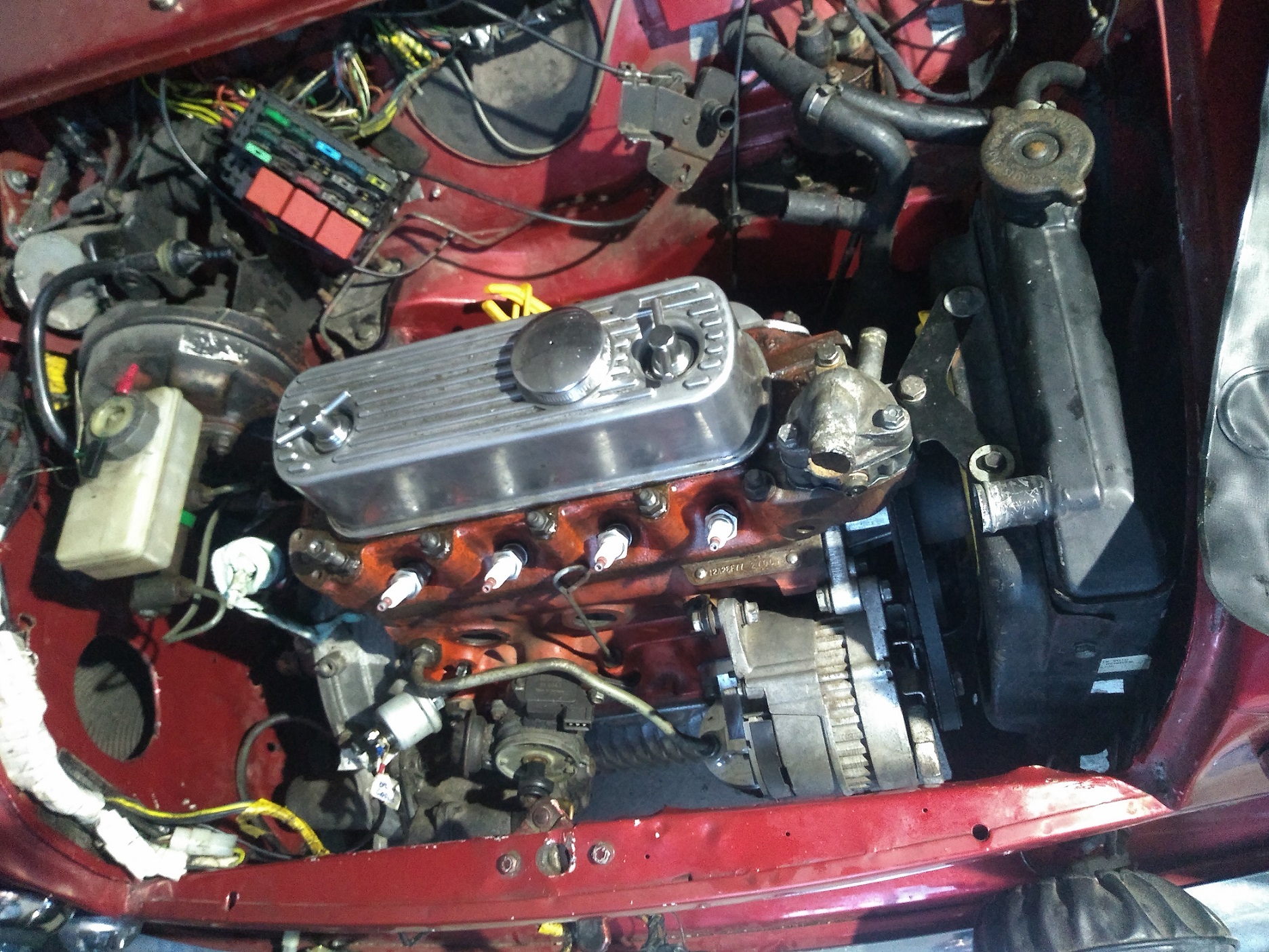

Plány:
- předělat elektriku (je dodělaná nová pojistkovnice v motorovém prostoru s relátky, ale esteticky tragédie, bude třeba to opravit
- zkontrolovat seřízení karburátoru a motoru obecně, trochu mě táhne dát tam HIF38, ať je to víc vyvážené vzhledem k objemu, ale...
- časem sehnat a poskládat 1.3 a dát ji tam, ať je to origo
(a tady se ten HIF44 bude hodit)
- polepit/potáhnout palubku, ta červená je tragická
A vyměnit výplně dveří (k autu jsem dostal sadu černých koženných co ladí k sedačkám)
- vyměnit zadní světla za normální (ty čiré se mi nelíbí, naštěstí jsou k autu původní).
- nějaké drobnosti - LCB svody, dodatečný budík na tlak oleje a AFR, HiLo dozadu, jiná kola, decetní zatmavení zadních oken,... uvidí se
