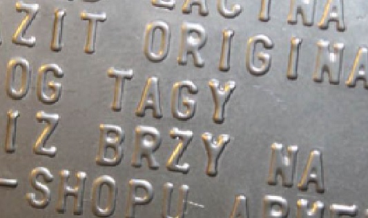

jak a kde řešíte ražbu? například když chcete vyrazit svoje telefonní číslo na dveře nebo podobně... :wink:
většina nabízí gravírování nebo laser, levně se dají sehnat razidla ostrá negativní v různé velikosti.
Mě by ale nejvíc zajímala ražba z rubové strany s pozitivním reliéfem ideálně tupá dle originálu
řešil někdo?
Díky za názory

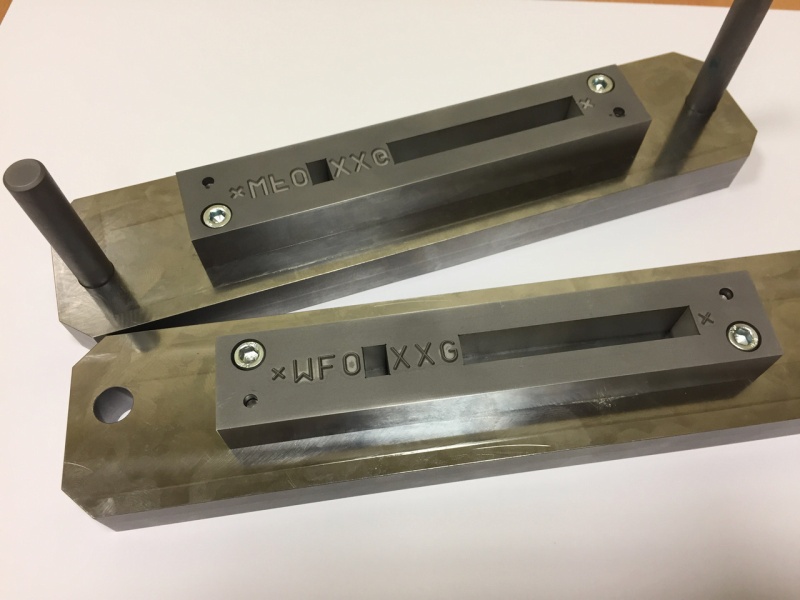

Pokud by šlo o ražbu na plíšek, tak bych byl schopen na to nechat vyrobit nástroj, ale bylo by to tak +- 20 000Kč minimálně...
Něco takového
 Předmět příspěvku: Re: Ražba
PříspěvekNapsal: 12. kvě 2020 11:58
Příspěvky: 899
no to děkuju :biggrin:
já myslel spíš jestli nevíte kde to dělají, za 5-6 tisíc se dá koupit celá sada pozitivních razidel ale pro jedno použití je to poměrně zbytečné.
