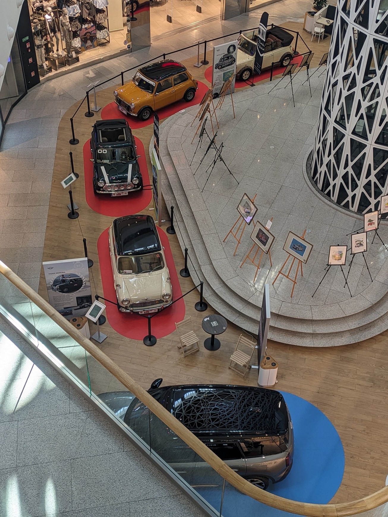

S Mini letos defacto nejezdím, bo není čas. Ale Polský Mini klub slaví 20 let působení, tak se domluvili s několika nákupními centry (a místními dílery MINI), že dělají výstavy s auty, nějakou osvětou o klubu, značce, etc.
A moje auto se jako jedno z mnoha nachomýtlo k této akci v Katovicích :D

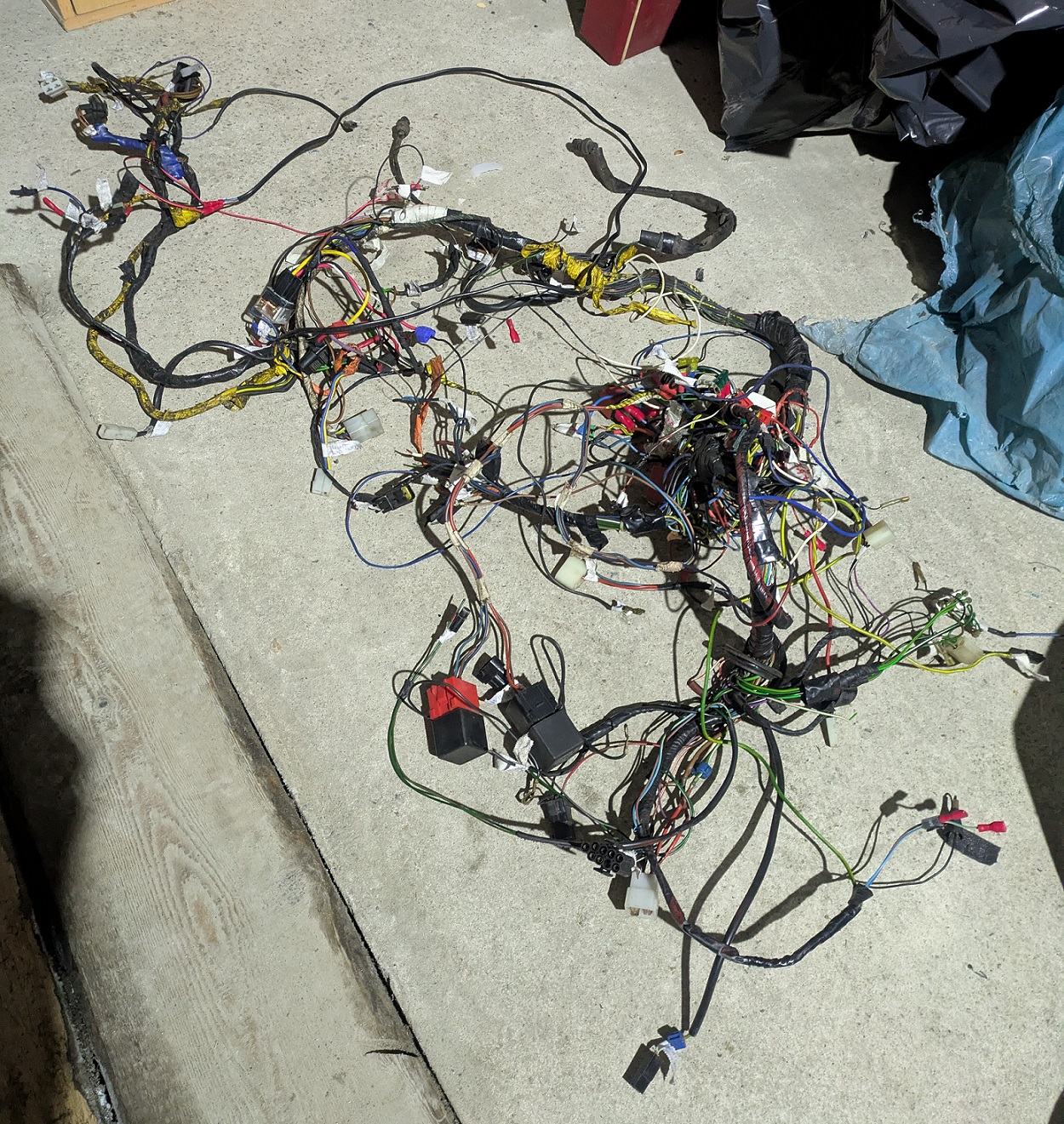

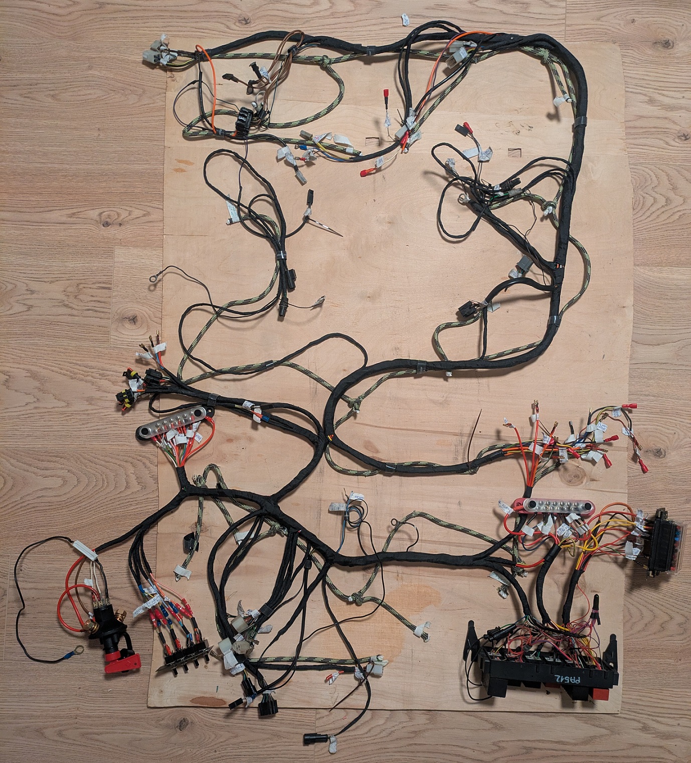

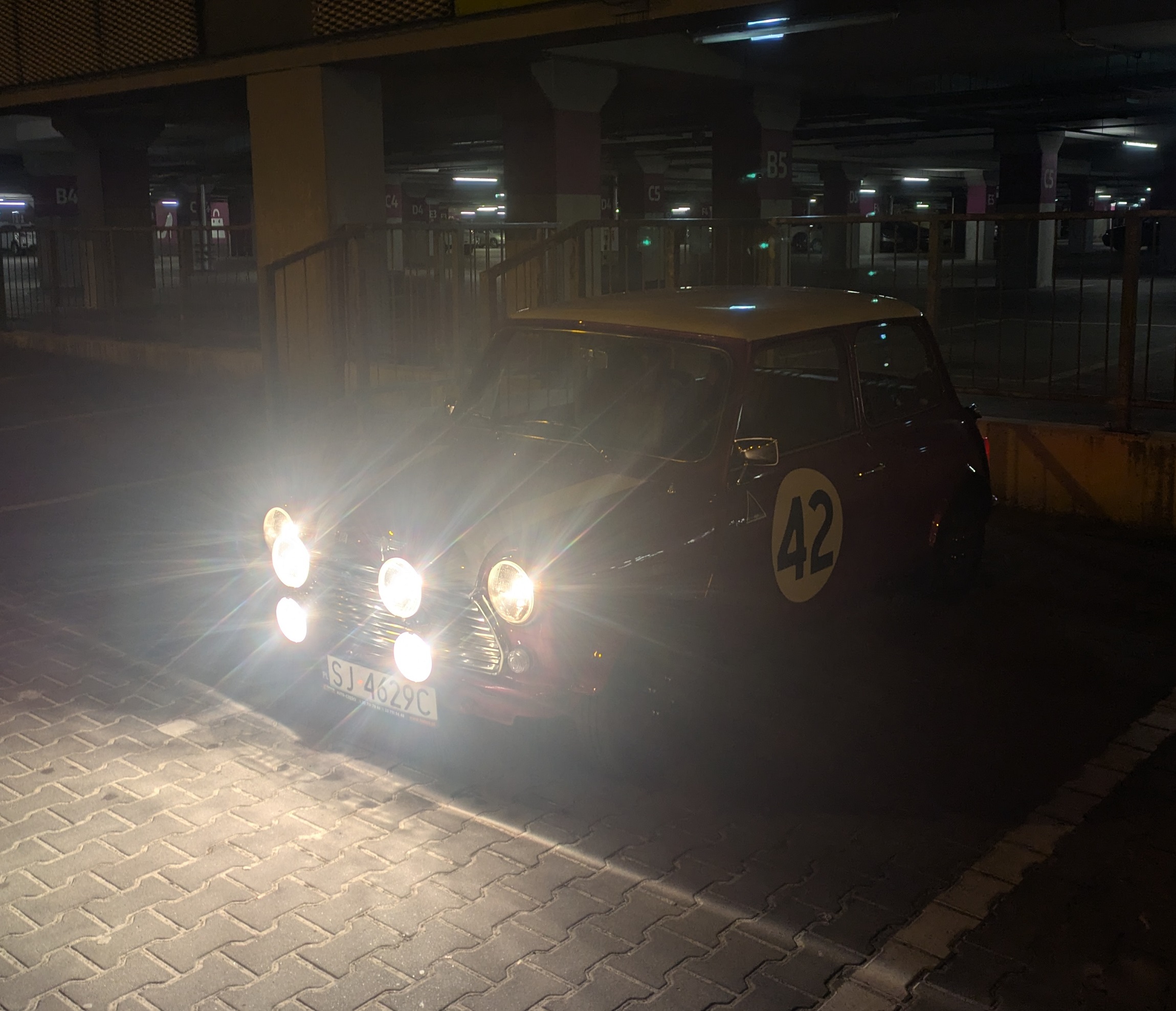

Tak, jelikož nastala zima, tak jsem se dokopal k tomu se konečně vrhnout na opravu/úpravu elektrického svazku. Protože to co tam bylo... no škoda mluvit.
Z auta jsem "vyoperoval" takového "hnízdo".

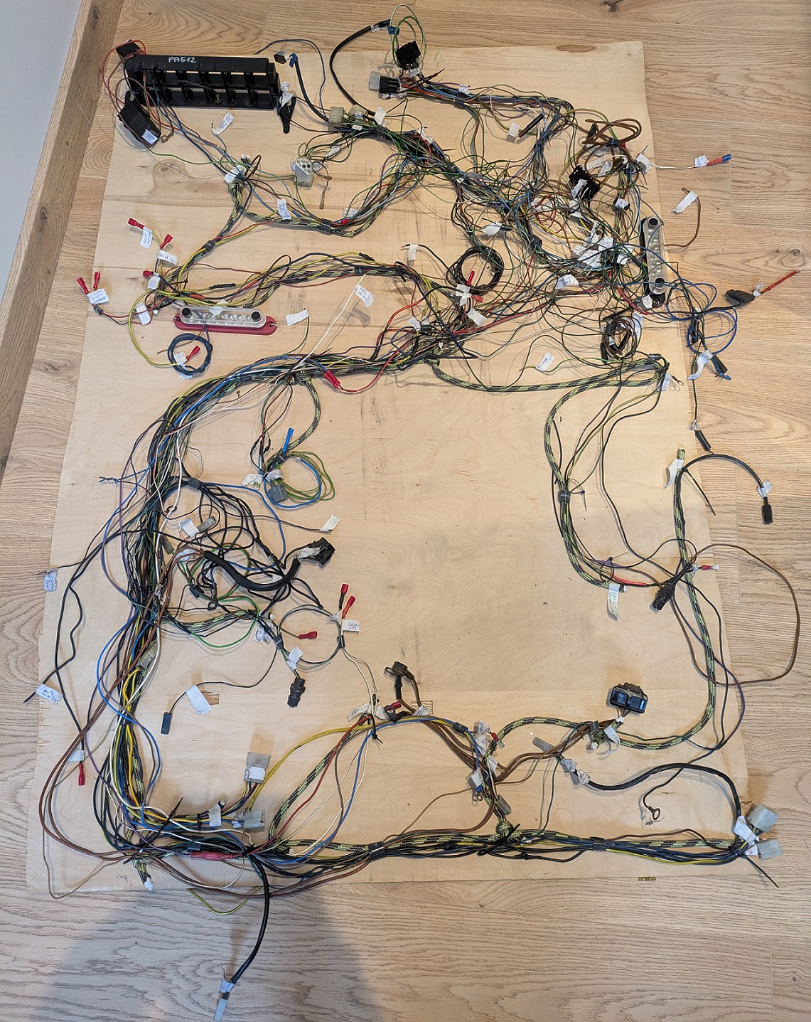

Následně, po spoustě času stráveném sundávání několika vrstev staré izolačky a nějakém plánování to už vypadalo trochu lépe, byť pořád jako špagety :D

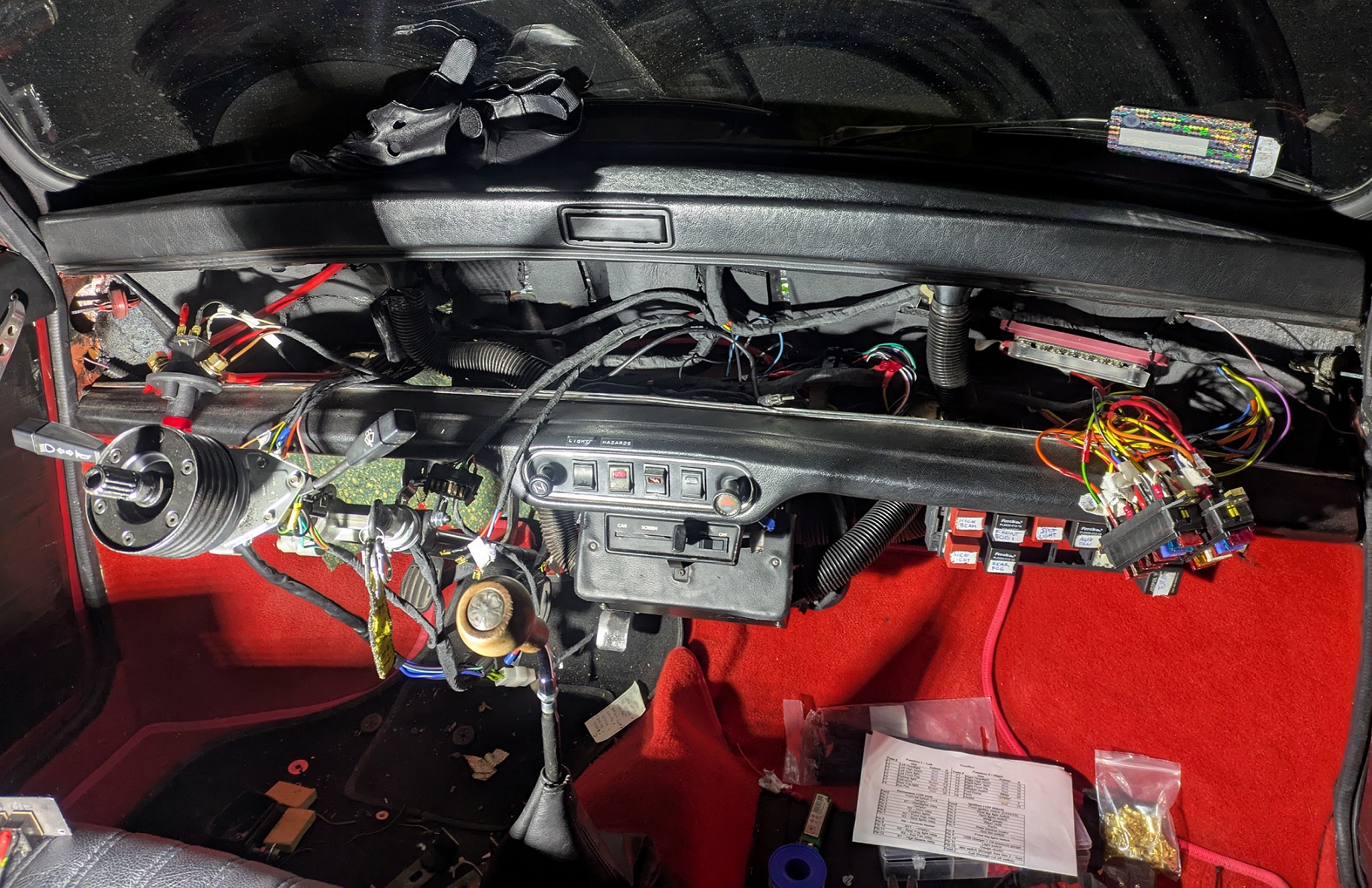

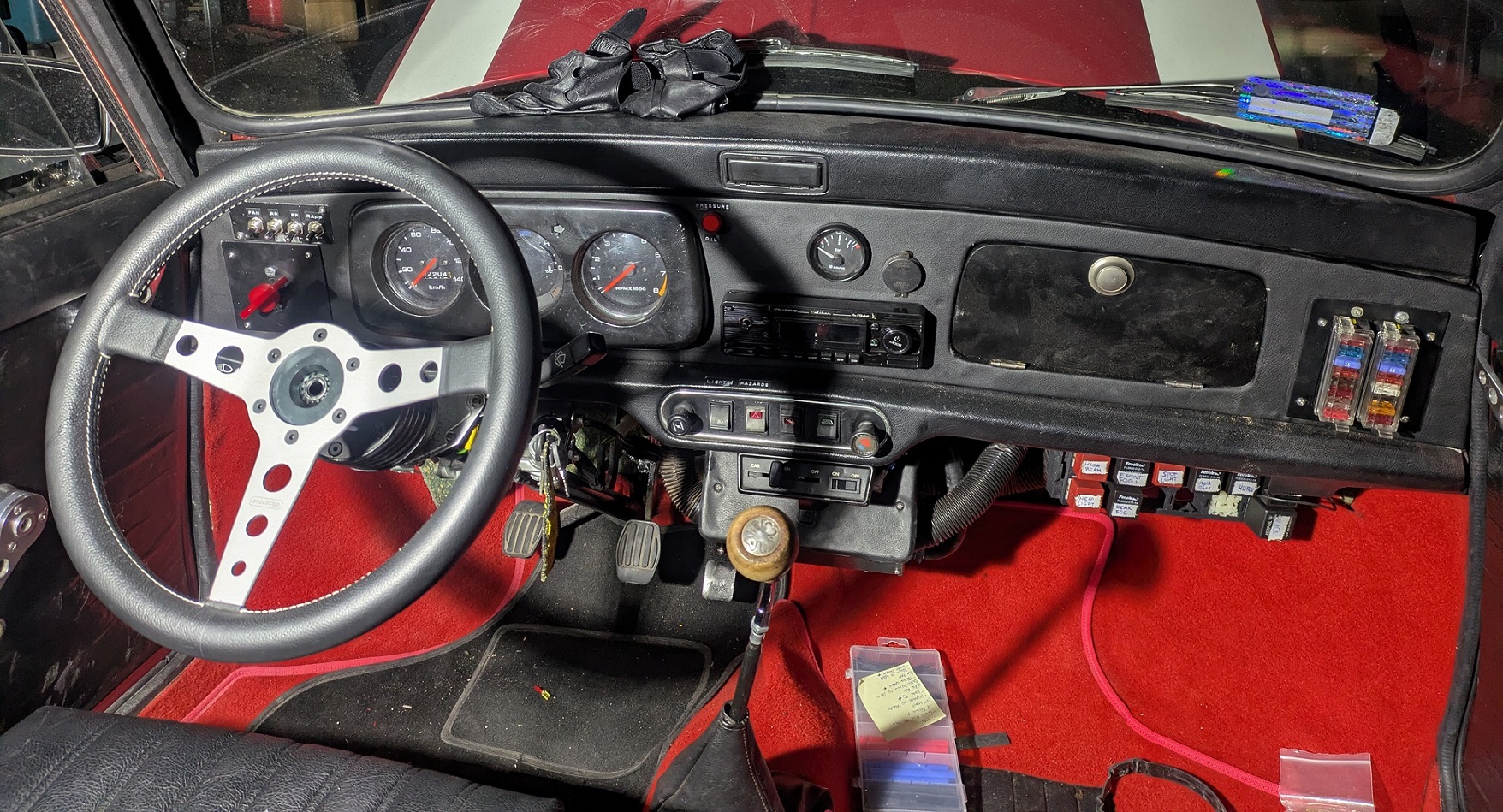

Cílem bylo přenést relátka a pojistky (a taky nějaké přidat) na palubku, a také přidat odpojovač baterky (a přidat tak další závodní "detail"). Výsledek už vypadal o poznání lépe.
Po vložení do auta se to sice neobešlo bez nějakých úprav (bylo třeba prodloužit pár kabelů, etc.), ale obecně všechno funguje (až na klaksón, ale to se ukázalo není problém v mém svazku, ale v samotných páčkách).
No a díky tomu teď konečně svítí všechna přídavná světla (předtím ty dálkové byly odpojené) a mohl jsem říct "budiž světlo" :D
 Předmět příspěvku: Re: Mini 998 '91 - MikeC
PříspěvekNapsal: 20. bře 2025 17:45
Moc pekna prace ! Take mne ceka spousty kabelaze, ale na jinem aute.
Ale davam tedy body dolu za ta vidiltelna relatka a pojistky. To mi tedy neprijde moc pekny - ale asi to ma byt spis zavodak :biggrin:

Díky :) Ano, s těmi viditelnými pojistkami a relátky to byl záměr, že jsou viditelné, aby to dostalo víc "rally náboj" :lol:
