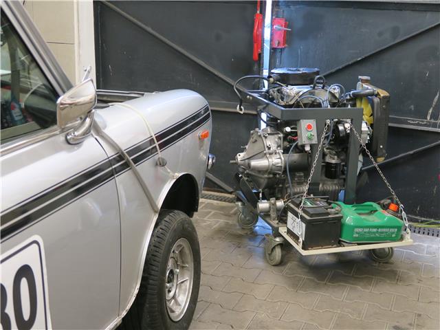

Divím se že pokud je motor stavěn na zakázku že není odzkoušen ( přitom stačí par minut záběhu - to by měl být základ )

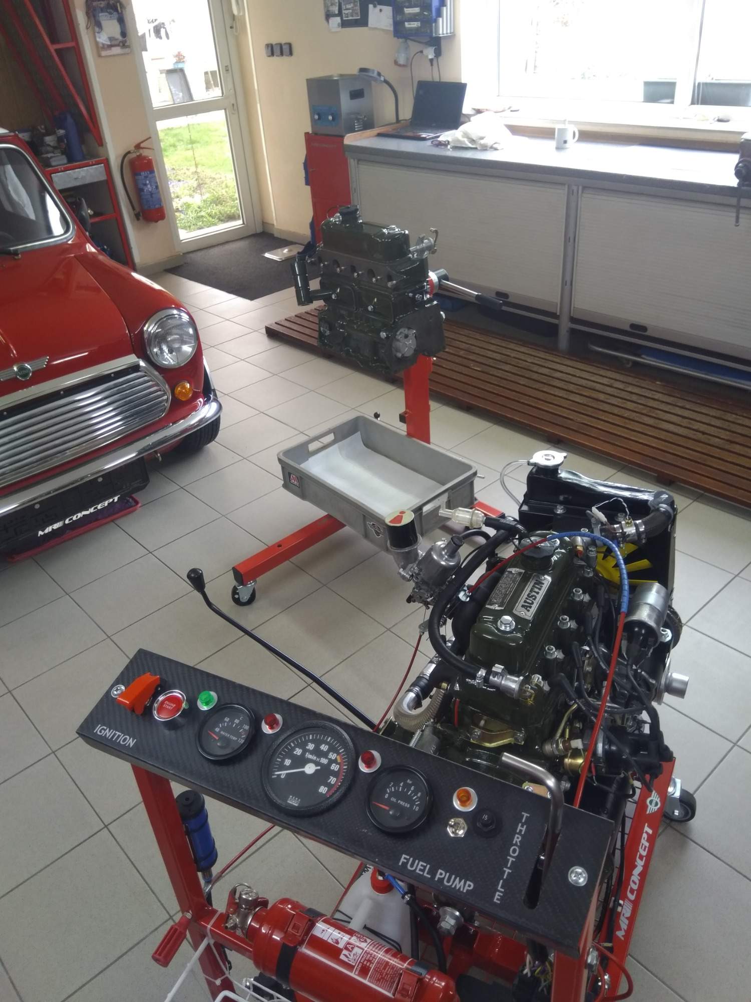

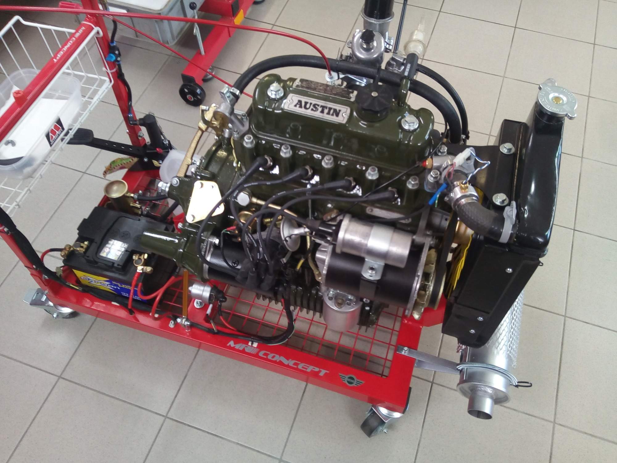

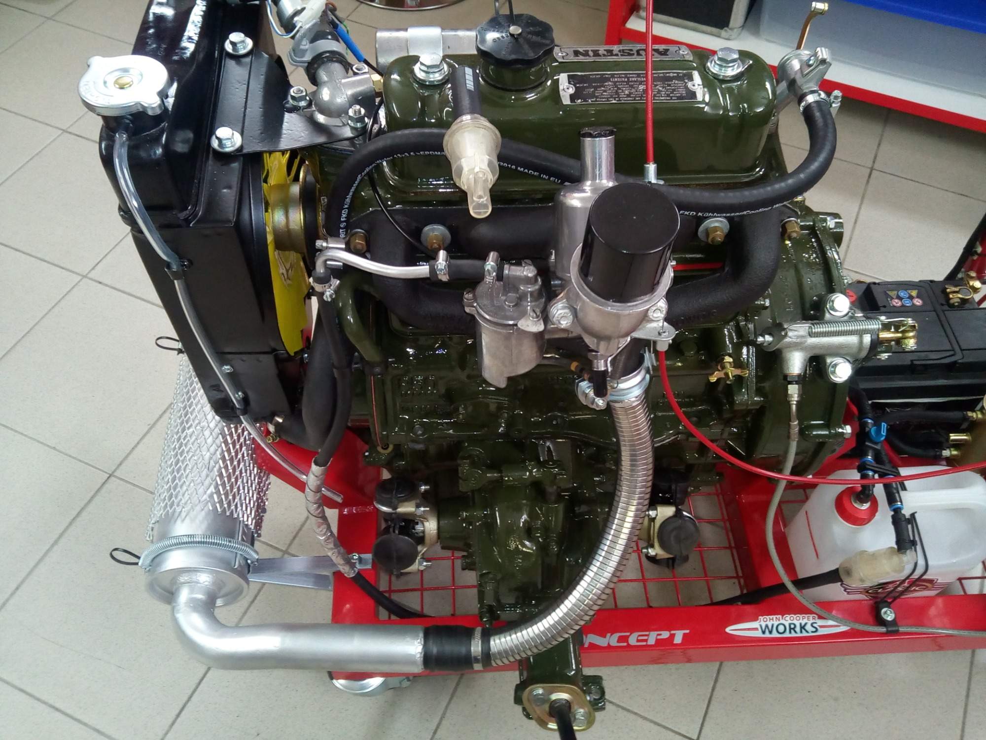

Zeptám se úplně blbě, motor vypadá nově složený = naprosto suchý. Zalil si olejové čerpadlo před prvním startem? Zubové čerpadlo si samo nenasaje …
 Předmět příspěvku: Re: Martin ML - Mini 1000 - "MORRIS"
PříspěvekNapsal: 18. lis 2022 22:43
Příspěvky: 66
Bydliště: Jaworzno, PL
Tak pokud mu to napřed nějaký tlak ukazovalo, a teprve pak přestalo, tak to nějaký olej natlačit muselo, takže v tom bych problém asi neviděl...
PříspěvekNapsal: 19. lis 2022 00:15
Příspěvky: 265
Bydliště: Mariánské Lázně
Ahoj, motor při jeho instalaci na zkoušku samozřejmě běžel. A ještě pak několikrát krátce potom.
Přesně jak píše Speedy, při prvním startu proběhlo zalití čerpadla olejem a hned naskočilo krásných asi 70 psi.
Zatím to vypadá na selhání nového olejového čerpadla, nebo jeho těsnění.
Prý jsou ty čerpadla teď v hodně různých kvalitách, kdy i nové můžou být rovnou na vyhození.
K tématu pro ostatní doporučuju následující videa:
https://www.youtube.com/watch?v=-ogmAuY7VSA
https://www.youtube.com/watch?v=-bVpGdDTaiY

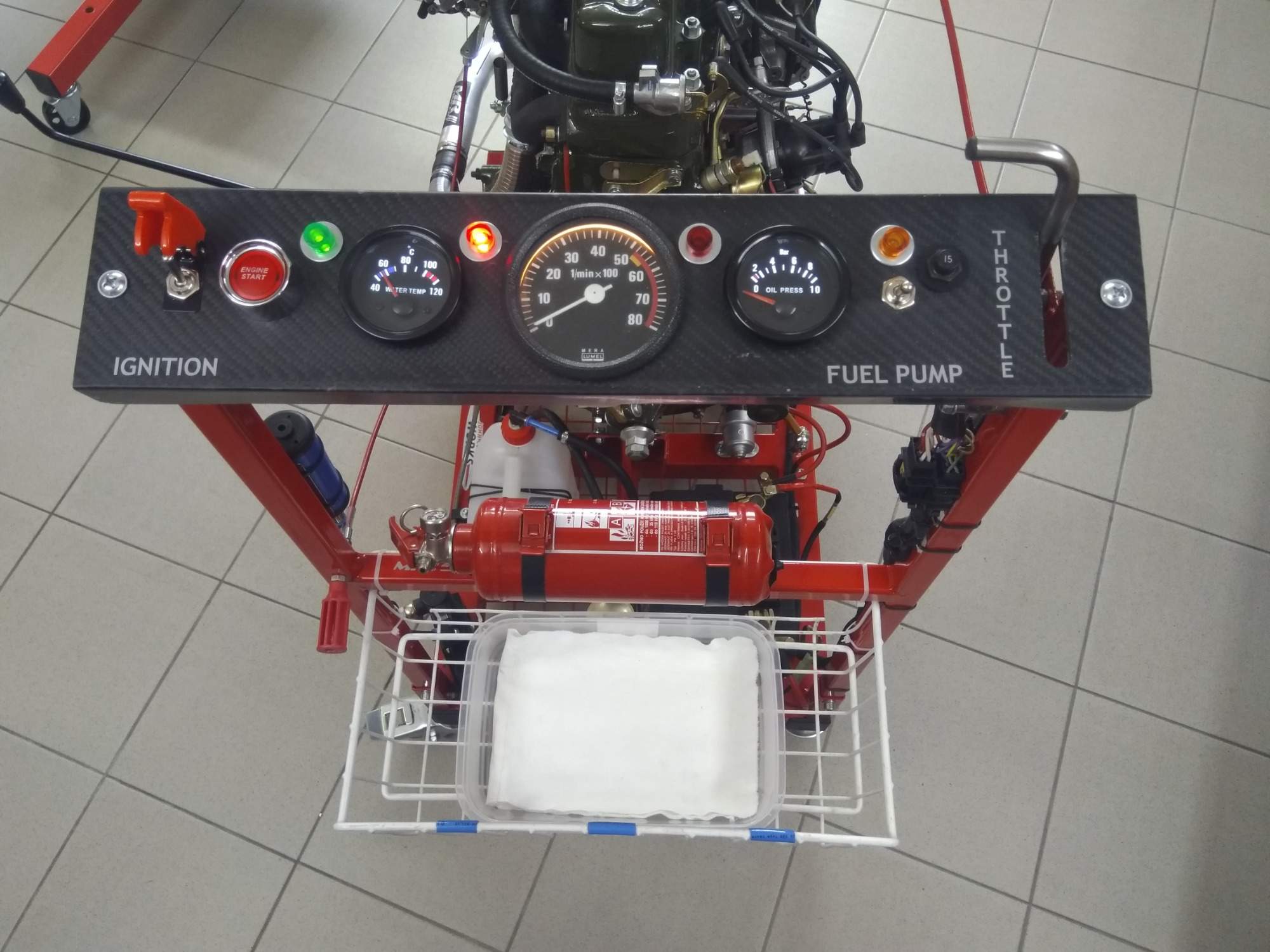

Někdo tady nakousl zkušební stolici, měl jsem podobné problémy, kdy po opravách motoru bylo nutné následně motor zpět z auta démontovat. Sami víte, jak je to časově náročné, a nemluvme o kvalitě dnešních ND z UK!
Naposledy upravil Pitrys dne 22. lis 2022 23:42, celkově upraveno 1
PříspěvekNapsal: 22. lis 2022 09:50
Příspěvky: 328
Bydliště: Mladá Boleslav
Připojím se k diskuzi ohledně engine standu který jsme si také vyrobili . Každý nově postavený motor zabihame a nastavujeme , dle mne se da spoustě věcí předejít a doladit před instalací do vozu. Video zde : https://youtu.be/TZlXpdGRFBE

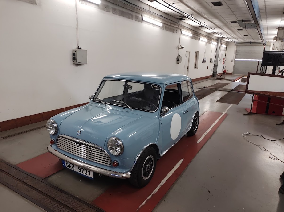

Tak je to tu :-) Po té nekonečné době může auto konečně na silnice. Auto má STK :-)
Teď už můžu začít jízdou vychytávat dětské nemoci. Po prvních pár kilometrech zatím zjištění, že se tomu nechce moc brzdit :-) a zadní gumový "cecky" zřejmě budu muset vyměnit na nový.

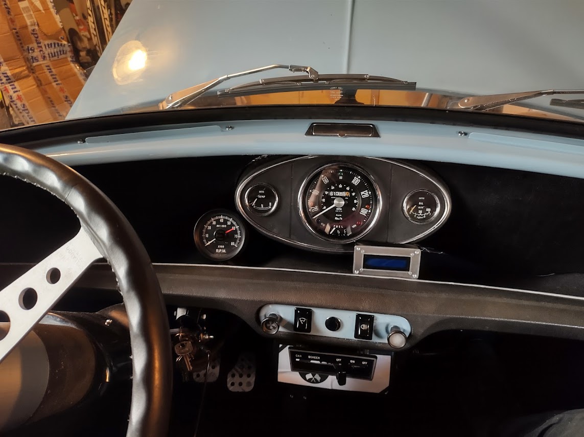

Motor už jede a tlak oleje je konečně přítomen :banana: , ale je potřeba ho pořádně doladit. Jako pomocníka jsem se rozhodl pořídit měřák AFR s širkopásmovou lambdou, který budu dohledné době instalovat.

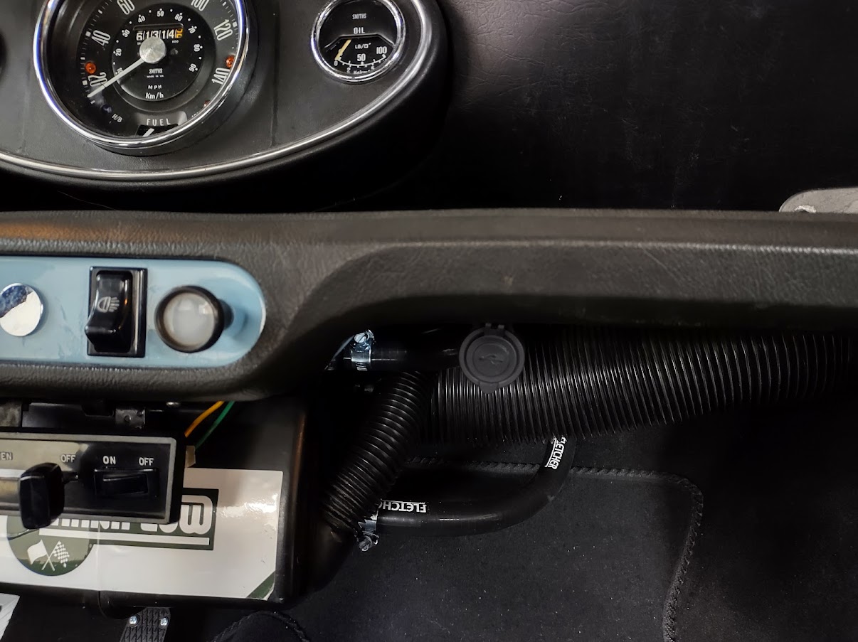

Jinak jako "nutnost" moderní doby jsem pod palubovku schoval zásuvku s dvěma USB, ať je jak nabíjet tel. a případně napájet kameru.

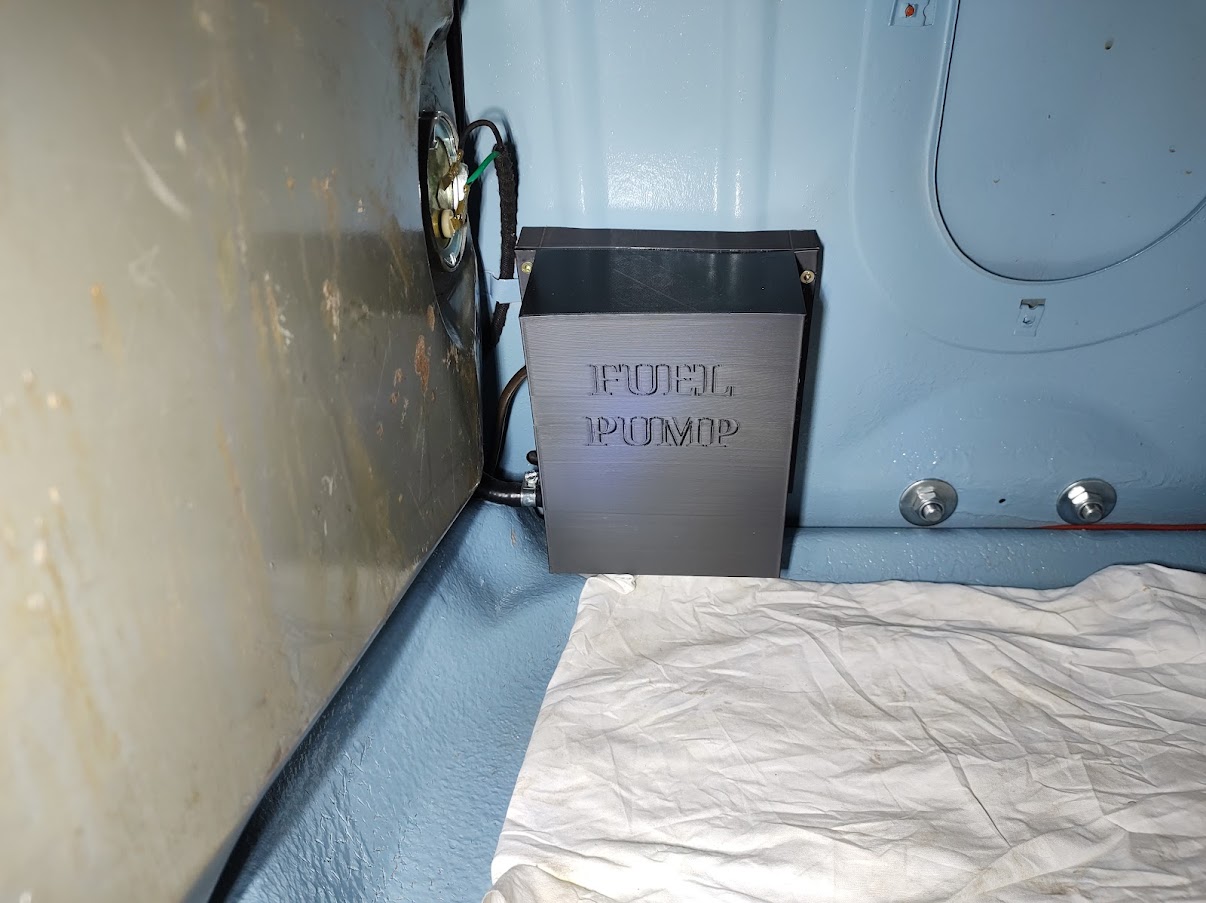

No a na facetku, kterou mám v kufru jsem si udělal krabičku, ať to nějak vypadá :-)

Tak mám za sebou instalaci lambdy a AFR měřáku.
Za mě super pomocník pro laiky jako jsem já. Zvládl jsem s tím nastavit karbec tak nějak přijatelně, aby to jelo, s jedinou jehlou, kterou mám k dispozici. Předtím mě moje hraní s karbcem stálo, po pár testovacích km, jedny uchlastaný svíčky :-).
Instalace měřáku a lambdy je relativně jednoduché, jen je potřeba dodržet pár zásad.
1) Lambda by měla být umístěná nejlépe hned za svody. Někde píšou max 70-100cm od motoru. Případně jde použít svody z MPička, které mají matici na lamdu. Na forech jsem viděl i instalace na středním dílu výfuku až za řazením. Důležitá je těsnost výfuku, aby nebyl z venku přisáván vzduch a neovlivňoval přesnost měření. Já mám lambdu na propojovacím dílu mezi freeflow svodama a maniflow výfukem.
2) Lambda by měla být na výfuku minimálně pod úhlem 10° viz. obrázek. Prý to umožní samočištění od karbonu a zabrání usazovaní vlhkosti na lambdě.
3) Elektrika:
- Napájení samotné lambdy by mělo být aktivováno nejlépe až po nastartování. Lambda se totiž během pár vteřin nahřeje na cca 500-700°C a kdyby jste na ní po prvním startu pustili o dost chladnější výfukový plyny a ještě s případnou vlhkostí usazenou ve výfuku, mohlo by dojít k jejímu rychlému zničení. Mám tedy lambdu i displej napojen na spínač světel. Nejdříve nastartuju a po rozvícení světel se mi aktivuje lambda a displej.
- Při instalci labdy dejte pozor, kde vám vede kabel od baterky. Já musel trochu poupravit jeho trasu, aby nebyl v blízkosti velice horké lambdy.
- Dál už bylo jen potřeba napojit 2x kostru. Jednu pro lektroniku a jednu pro lambdu. Dle instrukcí co nejdál od sebe, aby se zabránilo rušení elektroniky při spínaní výhřevu lambdy.

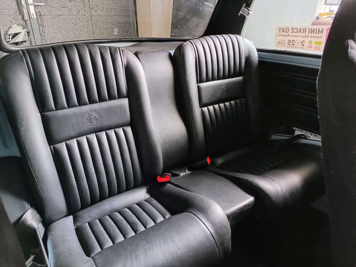

Další akce "sedačky" přišla vlastně náhodou. Měl jsem odjet na Narozemini. Všechno zabalený, auto naložený. Ale v den odjezdu bylo manželce tak zle, že jsem musel zůstat doma. No a nakonec jsem byl docela rád, že jsem neodjel, protože to, co mě chytlo ze soboty na neděli, se zvládá líp doma u splachovacího záchodu a umyvadla s tekoucí vodou, než na louce ve stanu Yellow_Flash_Colorz_PDT_29
Takže vzhledem k tomu, že jediné co jsem zvládl udržet, byl mobil :-) začal jsem brouzdat internetem.
Když jsem z dlouhé chvíle procházel "skupiny" na Facebooku, ve kterých jsem "členem", narazil jsem na skupinu Alfa Romeo. Nejdřív jsem nechápal, proč jsem vlastně ve skupině Alfa Romeo, když žádnou Alfu nemám a ani jsem nikdy neměl. :-) Pak jsem si vzpomněl, že asi před rokem jsem našel na zahraničním foru fotku miníka, který měl dané zadní sedačky z alfy GTV a tak mě to zaujalo, že jsem začal jedny shánět. A v tu dobu jsem se také přidal i do skupiny na FB a napsal tam "poptávku" na ty sedačky. V té době jsem ale žádné nesehnal a myšlenku nakonec opustil.
Tak jsem tam napsal poptávku znova a tentokrát s okamžitým úspěchem. Ozval se klučina, který bydlel doslova za bukem, měl sedačky ve stavu nových a navíc za ně chtěl jen 3 tis. Takže sedačky dovezeny a do auta pasujou naprosto parádně. :banana:
