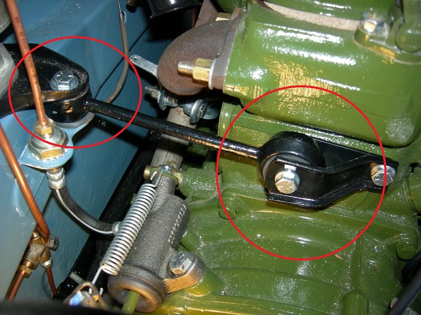

Zdar, no tak třeba zkus zajet někde na místní STK. Tam by mohlli při kontrole nápravy bejt přesnější. Kdyby se šlápnulo na brzdu a zahejbe deskama vpřed/vzad, tak by mohlo bejt vidět, kterej silentblok je utrženej. Máš na rámu dva vzadu a dva vepředu, ty bejvaj často utrhaný. Kdyby byla slušná domluva, tak i zkusit nastartovat, a poskákat spojkou, ono se to pak ukáže.

To může být lecos od povolené matice kol až po prasklý rám. Horní uchycení motoru je asi nejběžnější závada, při které se ozývá rána při rozjezdu a ubrání plynu. Mechanik by měl příčinu najít hravě.
