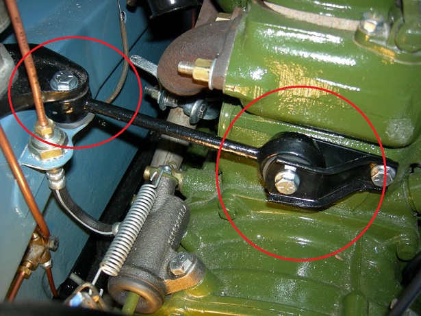

Ahoj, nedavno jsem resil podobny problem a delalo mi to i pri vyslapnuti plynu. Problem byl v hornim uchytu motoru, ktery byl urvany.

Ahoj. Taky bych typoval horní uložení motoru.

Diki za tip, horné uloženie je v poriadku nemá žiadnu vôľu.

To může být lecos od povolené matice kol až po prasklý rám. Horní uchycení motoru je asi nejběžnější závada, při které se ozývá rána při rozjezdu a ubrání plynu. Mechanik by měl příčinu najít hravě.
