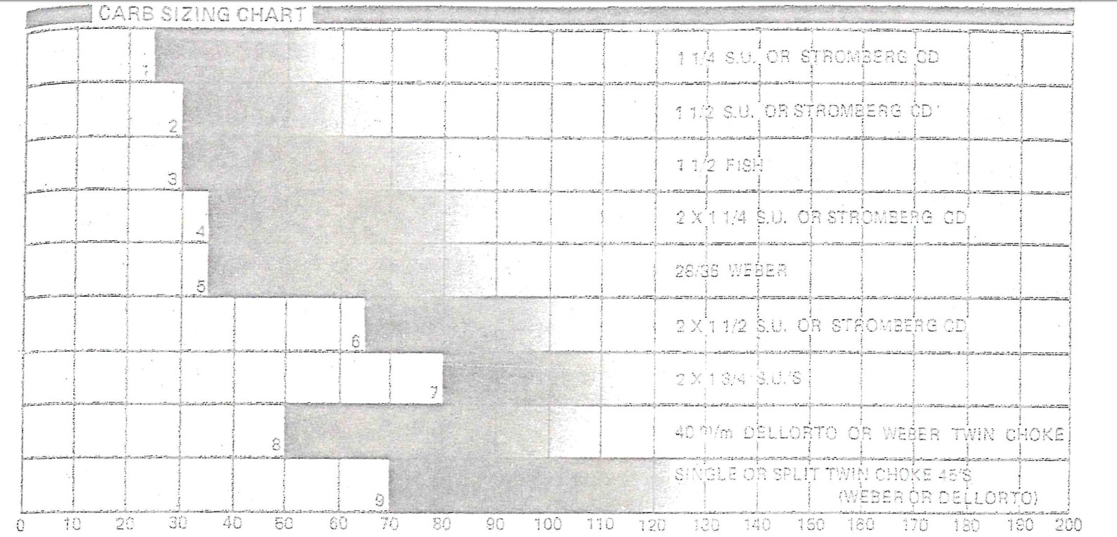

Víte někdo jaký má litr průměr difuzéru, vím že se to dá nějak odvodit z typu karburátoru (HS4), ale nevím tu rovnici :oops: Dostal jsem přepychový Weber s průměrem difuzéru 32 mm a tak nevím jestli to není málo. Karburátor se mi kvůli změření sundavat nechce :lol:

No, číslo 4 by mělo znamenat průměr výstupní příruby v osminách palce nad hodnotu jedna.
Pokud dobře počítám je to 1+4/8" = 1+1/2" => cca 38mm
Takže buď rád, že tam máš SU.

Zase jsem ale našel tento vzorec pro výpočet průměru difuzéru a když do něj dosadím: V= 0,998 n=6500 Yellow_Flash_Colorz_PDT_04 i=4 tak mi vyjde akorát těch 32. Našel jsem to na nějaké stránce o úpravách motorů a je tam uváděn tento průměr jako modelový příklad pro motor Š120, tudíž na litra by to mělo stačit ještě z rezervou :roll: Uvidím, asi zkusím zpráskat mezikus a vyzkouším to, není nad to, se prakticky přesvědčit, že něco nefunguje :andare:
394_1.gif [ 2.73 KiB | Zobrazeno 28087 krát ]

Naskenoval jsem obrázek, snad ti to pomůže. Asi po třiceti letech jsem ze skříně vyhrabal oskenovanou příručku na úpravy MINI od Davida Vizarda, tak omluv tu sníženou kvalitu obrázku. Teď jsem si všiml, že příspěvek se starý cca 20 let, tak nejspíš už nepomůže :lol: :lol:
