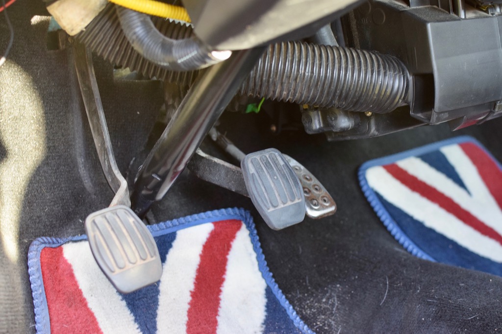

Mám nějaké náznaky rzi na pedálu MPI. Když jsem to prohmatával zespodu tak ta ploška nejde nijak odendat - je to pravděpodobně jeden kus. Nenapadá vás to čím to vyčistit abych nemusel měnit celý pedál? Posílám i fotku jak to vypadá. Díky za tipy. Příloha: Na Minispares jsem našel jen tu plošku: http://www.minispares.com/product/Class ... 00017.aspx nicméně i tam píšou že to je jen pro některé MINI a u mě to podle pohmatu vypadá že to je jeden celek - nebo se mýlím a je tam někde schovaný šroubek? |

Odrezovač nějak nezabral, zkoušel jsem to víckrát ale z toho hliníku to nějak nejde dolů. |

Pedál je přidělaný na 2 šroubech viz foto. Ideální bude vyháknout plynové lanko a pružinku, povolit šroubky, vyndat pedál, očistit ho drátěným kartáčem, nebo ho nechat opískovat a následně pozinkovat.

Tak pro ostatní. Odrezovač téměř nezabral, nebo nijak znatelně, asi by v něm musel být ten pedál ponořený celý.. Jen několikerý nátěr nepomohl, pomohlo ale vzít jemný smirkový papír (takovou tu houbičku se smirkem) a tím šla rez velmi dobře odstranit. Doleštil a zakonzervoval jsem to přípravkem, kterým jde rozleštit například chrom. |

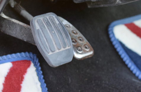

Nechci být rejpavej , ale přijde mi divný vyleštit to a být spokojenej. Origo to mělo nátěr a nějaká povrchovka by tam měla být. |

No já tam žádnej nátěr neviděl. Vycházím z toho co jsem objevil v autě. Není to dokonalá fotka, ale tohle jsem tam našel a proto jsem odstraňoval tu rez.. Příloha: Co by tam mělo být za nátěr? |

Já bych řekl, že z fabriky to vyjelo s plynovým pedálem ve zlatém zinku. |

Díky, zmátla mě hromada fotek na internetu, kde to prostě vypadá prostě stříbrně.. |
