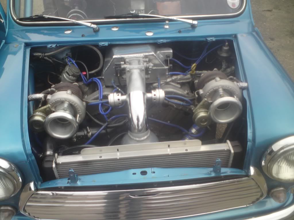

ještě víc než turbo sou pak dvě turba!
 Předmět příspěvku: Re: výkon motoru
PříspěvekNapsal: 10. úno 2020 19:45
Kuboš píše:
A mas to i na MPI když to má chladic vpředu :biggrin:

Kuboš píše:
Co to proboha je za motor? :banana:
