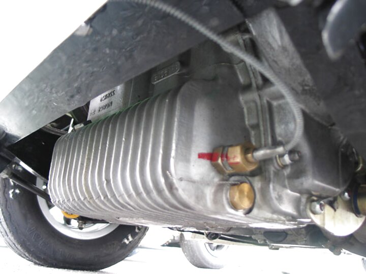

Chystám se dát tři malé budíky včetně teploty oleje. Jaký má teplotní čidlo závit a kam vlastně přijde. Díky M

před delší dobou jsem nad tím uvažoval, ale pak od toho upustil.
Něco jsem ještě ve svých poznámkách našel.
Na mini byl budík teploty oleje snad jen v MPi? Jeho originál umístění viz foto.
Na minisportu existuje adaptér na čidlo, který se dává mezi blok a držák olejovýho fitru. Není ale skladem. https://www.minisport.com/mini-oil-temp ... g-kit.html
U setu budíku s čidlem píšou "52mm diameter". https://www.minisport.com/tg131101-c078 ... bezel.html
Myslím, že jsou tu lepší borci, co by věděli, ale snad to aspoň trochu pomůže.

 Předmět příspěvku: Re: Budík teplota oleje
PříspěvekNapsal: 03. bře 2022 08:25
Čidlo si tak můžeš pořídit libovolné
