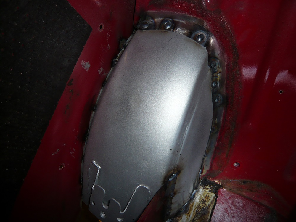

Koukám, že máš SPI, takže předpokládám, že horní uchycený pásu na C sloupku už máš.
Pro samonavíjecí pás dělaj držák viz. foto. Kde jde aktuálně sehnat ti ale nepovím

https://minitraveller.blogspot.com/2018 ... tates.html
To poslední řešení až dole (z Austrálie) se mi zdá jako konstrukčně nejlepší.
Jinak pokud si to přeložíš, tak dotyčný tvrdí, že kombík zadní pásy neměl a to je asi důvod, proč tam nemáš úchyty.
Osobně bych tam asi dal bal ten "břišní" dvoubodový pás, tam nebudeš mít s ukotvením problém a na vrakáči ho seženeš bez problémů ze zadního středového sezení.
