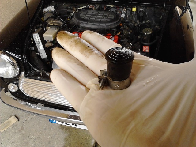

To Jirka2030: doporučuji z vlastní zkušenosti vyměnit svorku na záslepce za klasickou se závitem ku svorce,tato moc nedrží a tlak vody jí umí krásně vystřelit což na nastrojeném autě není 2x příjemné, Jake by mohl vyprávět ze srazu v Žerotíně :roll:, kdy auto po dvou měsíční rekonstrukci ujelo 40km a přesně při příjezdu na recepci srazu se rozhodla tato záslepka z nové pumpy odporoučet. Josef

tak sem v klubku hadů u motoru ráno našel tu záslepku
zkusím ji dát zpátky, použít jinou objímku?
díky za rady a obrázky :wink:

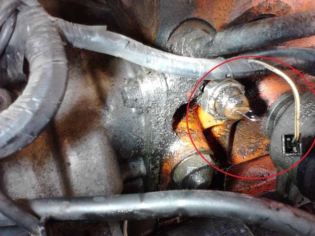

zjistil jsem trošku větší únik oleje než obvykle, a na motoru našel čidlo (viz. obrázek), bylo tak 2 závity povolené a pod ním potečený olej, kontakt taky moc nekontaktuje ( už sem seckvakl a očistil).Nachází se vlevo od rozdělovače.
Ví někdo k čemu slouží a jak moc dotahovat?

Čidlo tlaku oleje,závit je kónickej,tak bacha při dotahování.Chte to cit,hlavně aby neteklo.Může někdy praskout ta plastová hlavička a jde to okolo toho konektoru.
