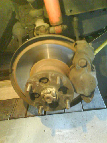

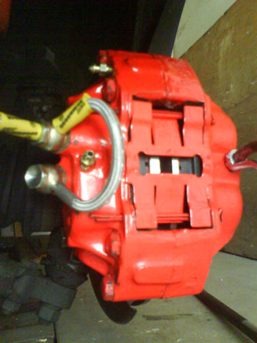

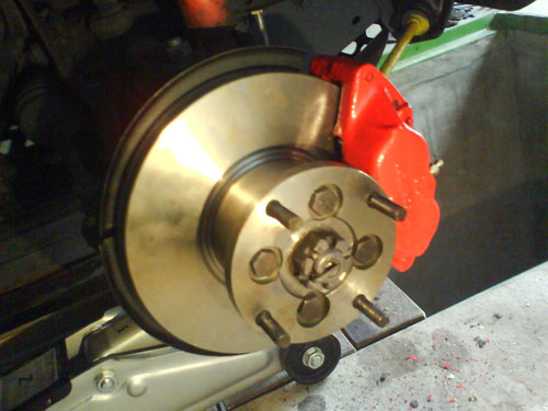

Tak se dostalo i na brzdy. zrepasované 4pístky (díky Mekku), nové náboje a kotouče chlazené :)
Bohužel si musim opět postěžovat, z minispares mi došel jeden náboj totálně po.... což moc nepotěší za 1 000,-
Docela mě překvapilo, že na kotoučích byl klasickej závit.
set.jpg [ 70.42 KiB | Zobrazeno 20096 krát ]
Poznámka: před tím...
kotouc-old.jpg [ 51.35 KiB | Zobrazeno 20096 krát ]
Poznámka: ...a potom
kotouc-new.jpg [ 66.2 KiB | Zobrazeno 20096 krát ]
celisti.jpg [ 65.05 KiB | Zobrazeno 20096 krát ]

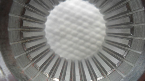

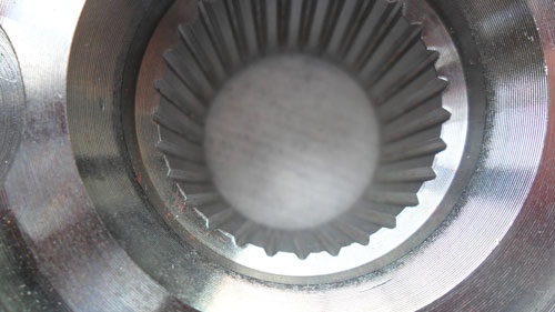

Tak jedna ukázka toho, co mi přišlo z minispares...bohužel
3.jpg [ 30.84 KiB | Zobrazeno 20029 krát ]
2.jpg [ 26.16 KiB | Zobrazeno 20029 krát ]
1.jpg [ 24.66 KiB | Zobrazeno 20029 krát ]

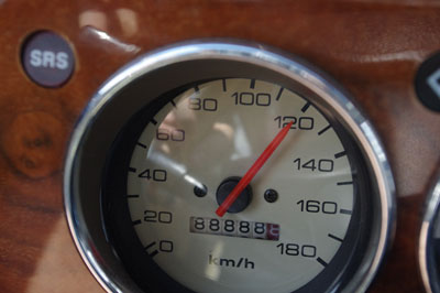

cestou na IMM sme oslavili...
bohužel, už budeme mít 90 :?
888888.jpg [ 22.02 KiB | Zobrazeno 19923 krát ]
 Předmět příspěvku: Re: Kuboš I. MPI
PříspěvekNapsal: 30. kvě 2012 14:45
Příspěvky: 125
Bydliště: Slovácko
90 zas není tak smutné číslo ne? a jinak chválím fotku, v takové rychlosti a neroztřesený obraz :bigups:
PříspěvekNapsal: 30. kvě 2012 15:01
Příspěvky: 24
Technickej dotaz k ty propojce na brzdach. Na jedny strane normal sroub uzavrenej na banjo, na druhy potom jaky? Taky jsem nikde nevidel, vypada jako s vyvodem na banjem, koukam dobre?To nekdo dela?
Vypada to moc hezky vsechno.
PříspěvekNapsal: 30. kvě 2012 21:02
Příspěvky: 900
to bylo v pohodě, horší bylo stihnout ten moment:)
PříspěvekNapsal: 30. kvě 2012 21:04
Příspěvky: 900
futura píše:
to je normálně origo set pro 4pístky z metra na mini, protože mini má jen jeden okruh

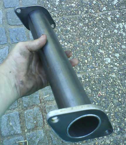

PříspěvekNapsal: 31. srp 2012 15:20
Příspěvky: 900
Tak tu mám další domácí výrobek a ušetřených nějakých cca 800,- a pár desítek gramů což je radost :) spotřeba se teda lehce zvedla :biggrin: ale je to znát hlavně ve vyšších otáčkách dost pozitivně :bigups:
věřím že s power boost valve a větším sáním to udělá dost, ale to až někdy příště :)
Materiál ještě je, takže kdyby někdo chtěl, mohu vyrobit a poslat :wink:

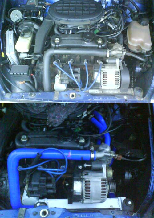

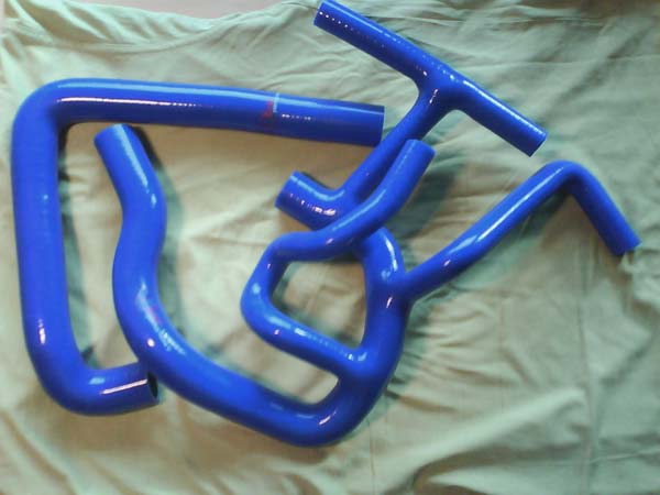

PříspěvekNapsal: 05. říj 2012 17:08
Příspěvky: 900
tak něco málo na dlouhé zimní večery do nové sezóny 2013 :wink:
ještě nutno udělat hliníkovou expanzku na které už se pracuje.
hadice.jpg [ 52.76 KiB | Zobrazeno 19295 krát ]
chladič.jpg [ 58.8 KiB | Zobrazeno 19295 krát ]

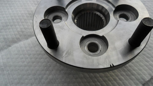

PříspěvekNapsal: 04. črc 2013 20:58
Příspěvky: 900
tak aby se nenadávalo jen na minisport...objednal sem si náboj z minispares, došel s takřka bez drážkování viz výše, tak sem narychlo objednal druhý, stejný, ten byl lepší, drážkování v pořádku, odjel sem s tím narozemini a cestou zpátky problém, teď po dlouhém zimním spánku se ukázalo, že náboj má vyosený střed, takže v háji vše co bylo okolo. Vyhozený 3 tisíce za dva popelníčky s dírou uprostřed...nevím jestli má někdo podobnou zkušenost, nebo to padá jen na mě, ale už mě to vážně štve :cry:
Naposledy upravil Kuboš dne 05. črc 2013 10:39, celkově upraveno 1
PříspěvekNapsal: 04. črc 2013 22:02
Příspěvky: 1344
Odkud jsi tedy objednával ten druhý náboj? zase MInisport nebo jinde? a neznám člověka, který by si na kvalitu dílů prodávaným v Uk na dvou největších shopech nestěžoval.. zřejmě si s kvalitou moc těžkou hlavu nedělají.. hlavně že to v Číně vyrobí levně..
PříspěvekNapsal: 05. črc 2013 10:47
Příspěvky: 900
ha, koukám že sem to napsal blbě:) ne sport ale minispares, oba jsem objednával tam.
nechápu ale jak by to tak mohlo fungovat.
Pro mě nejsou 3 tisíce za aušus málo
a myslel jsem si že je to nějaká segmentace trhu, ale druhý náboj mi kupoval známý z UK takže...
PříspěvekNapsal: 07. črc 2013 17:07
Příspěvky: 900
starý mám taky a ty sou samosebou absolutně ok. tady de ale o jednu z největších firem které něco takového nabízí a přitom je to uplnej šmejd, navíc nejde o gumičku ostřikovačů ale o věc která může napáchat dost škod nebo ohrozit něčí život a to mi vadí nejvíc

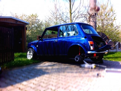

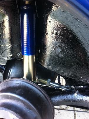

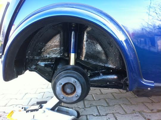

PříspěvekNapsal: 03. dub 2014 21:24
Příspěvky: 900

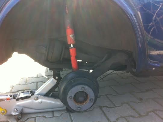

tak už se dostalo i na podvozek...
unnamed.jpg [ 15.46 KiB | Zobrazeno 17485 krát ]
unnamed (1).jpg [ 30.83 KiB | Zobrazeno 17485 krát ]
unnamed (2).jpg [ 23.41 KiB | Zobrazeno 17485 krát ]

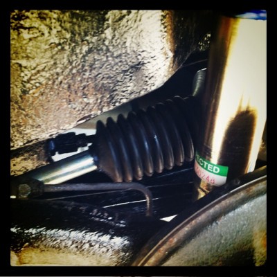

PříspěvekNapsal: 19. dub 2014 23:31
Příspěvky: 900
Tak sem si při výměně tlumičů a montáži Hi-lo sady vymyslel malý zlepšovák, zatím tomu říkám pracovně "kubošovka" než si to dojdu patentovat, jedná se o použité nadbytečné( lze použít i nové) prachovky z řízení na tyči Hi-lo aby se s matkou ještě někdy i za pár let dalo pohnout.
Třeba to ještě někoho netrklo a mě se každé procento z použití Kubošovky hodí :D
