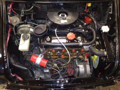

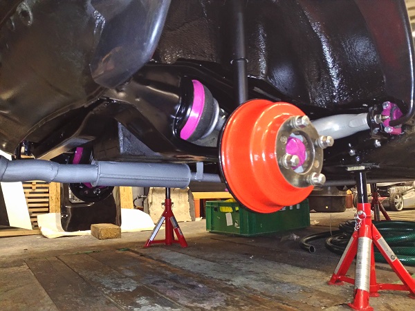

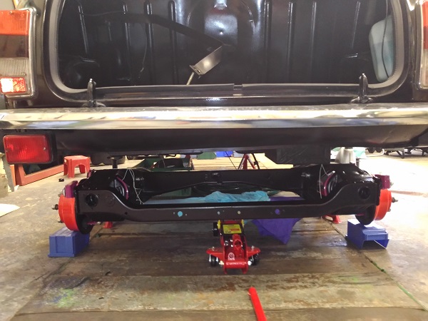

Hlásím další pokrok.. Včera jsem úplně ztratil pojem o čase a z dílny se odtrhl až v půl jedný ráno :lol:

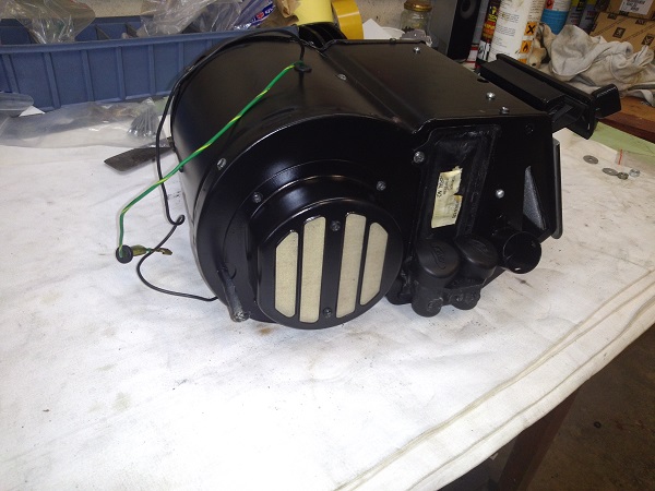

Ale zadní rám je tam, téměř nastrojen motůrek a namontováno topení (bez výměníku, hadice propojeny mosaz.kolínkem - v létě se stejně netopí) :pivo:

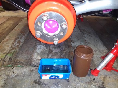

Přijel mladej Kríca a tak se šlo na brzdy. Klasika, já ležel pod auten a on šlapal na pedál.. Prý má po dnešku nohu jak slon.. :lol:
Dařilo se a brzd.systém byl odvzdušněn. Už jsem chtěl uklidit, ale ještě jsem řekl, že naposledy provedem kontrolu, zdali je na 100% systém bez vzduchu. A to se asi nemělo. Strhnul jsem si závit na zadním prasátku u odvzdušňováku a přímo v prasátku (to jsem je koupil a dal nové). Nemusím snad ani psát, co mě přepadlo... vztek, beznaděj a velký smutek... :sibenice:
Vyštrachal jsem staré a zítra to musím přehodit... (ale po dnešku se fakt nechce) :bomb:

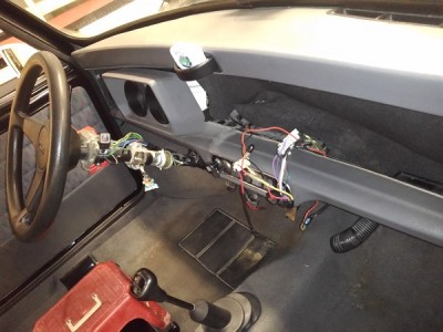

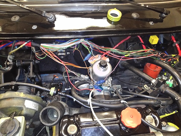

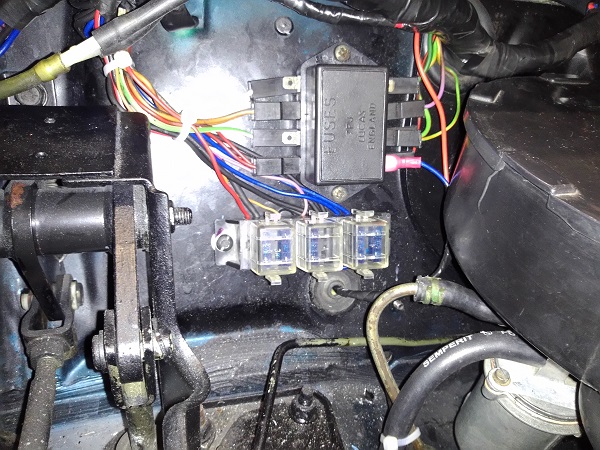

Připojil jsem baterku, zapnul varovné - cvak, pojistka fuč a ješte to divně zavrčelo ve vypínači. Netroubí to a nejde světelná houkačka... :pray:
Takže jsem bleskově poklidil v dílně a provedl úprk. Normálně s miníkem nemluvím, tohle mi udělat... hajzlík jeden..

Hlásím pokrok, hned po ránu jsem ošlechtil staré prasátko, demontoval pokažené z vozu (byl jsem překvapenej, jak to šlo dobře) a přestrojil vnitřnosti. Vše dal zpět a zdárně uvedl brzdy do stavu konečného.. :banana:
Chodil jsem okolo motoru a čučel na tu kabeláž a přemýšlel, kde soudruzi udělali chybu. Odmotal kus izolačky a vypadlo na mě spoustu drátů Yellow_Flash_Colorz_PDT_37 hele, furt vedle, jak ta jedle.. Vykuchal jsem ještě kabeláž v kabině a furt nic :crazy:
Nakonec jsem ukecal šikovného dráteníka a byl u mě celkem rychle.. Okouknul schéma a začal se štouráním na autíku. Dálková houkačka začala fungovat sama od sebe.. (nechápu), blinkry makaj taky - závada - zlomený káblik a přohozeny póly... (nechápu), varovky nám dali trošku zabrat, ale už fachaj - závada - úprava plíšků uvnitř vypínače.. (to chápu)
Nakreslil mi plánek zapojení přídavných světel (jak pro blbce) a ještě označil, který a kam na autě připojit.. (už to chápu) :woot:
ps: Miníkovi bylo odpuštěno a jsme zase dobří kamarádi... :pivo:

Elektriku jsem dodělal a když jsem to měl rozmotané, tak jsem koupil takou fajnou pojist.skříňku a použil jak pro přídavné světla, tak pro ty tři pojistky, co se tak divně nacházely u filtru sání (mám z toho radost) a teď je to tak nějak dle mého gusta....
Poladil jsem podvozek, kdy jsem hledal optimální nastavení. Měl jsem trošku vítr, že miníka nenastartuju, ale normálně to naskočilo :banana:
Našel jsem na netu nastavení bohatosti směsi po vyčištění karburace a tak jsem ladil a ladil a ladil, a vypadá to, že celkem dobře (teda myslím si) :lol:
Provedl jsem testovací jízdu a prostě něco úžasného :andare:

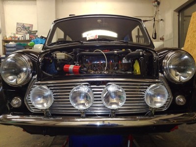

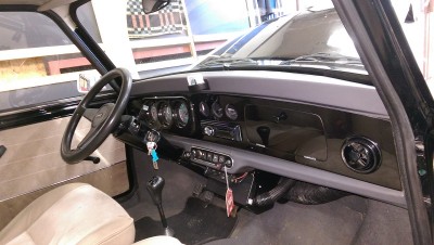

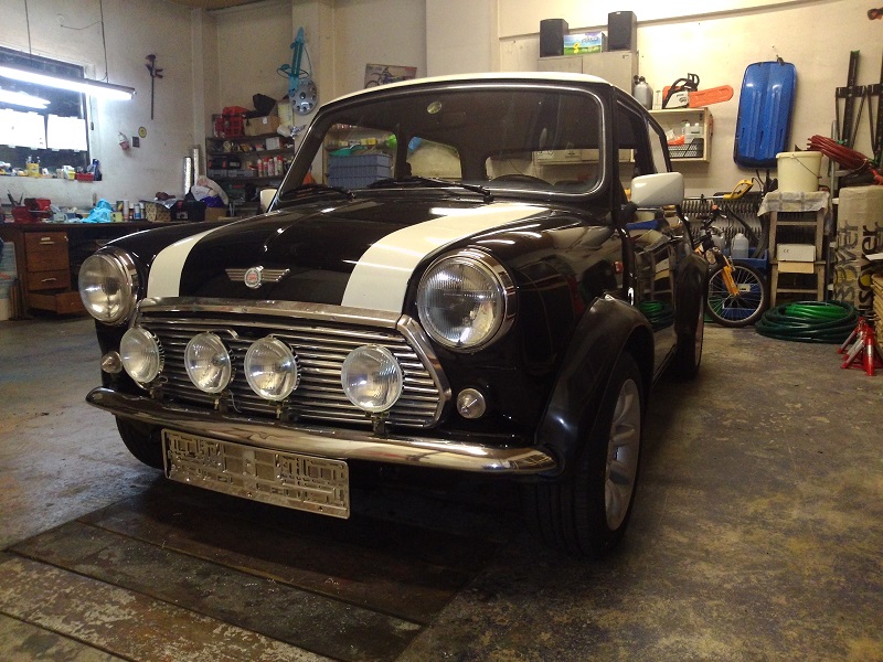

No a zde foto, co jsem z miníka vytvořil.....
Poznámka: jako když to tam bylo od anglánů
Poznámka: pár detailů a budu spokojen, ale teď hlavně jezdit

To chce video se startem a chodu motor! :banana:
A gratuluji ! ! ! :biggrin:

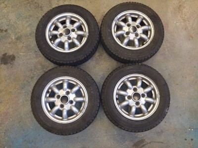

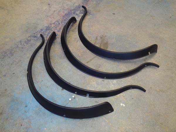

Je mi líto, aby se mi to tu jen tak povalovalo, tak to nabídnu. Mám tu 12 kola + zimní pneu a klasické plast.blatníčky.
Pokud se to někomu hodí, nechť mi písne.... (nehodlám bohatnout) :lookround:
Poznámka: zimní pneu Hankook 145x70 R12 - vzorek 7mm

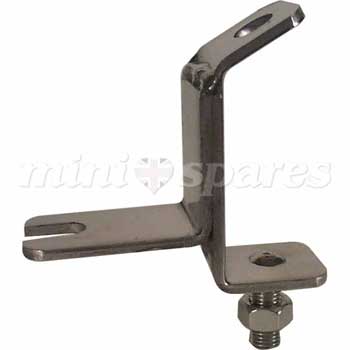

Pokud by měl někdo zájem, písněte mi Váš email a pošlu výkres pro výrobu. Jeden jsem si koupil a zkopčil ho.. :banana:

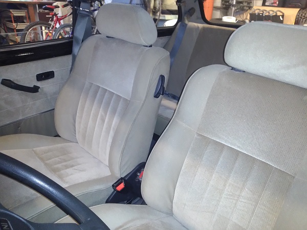

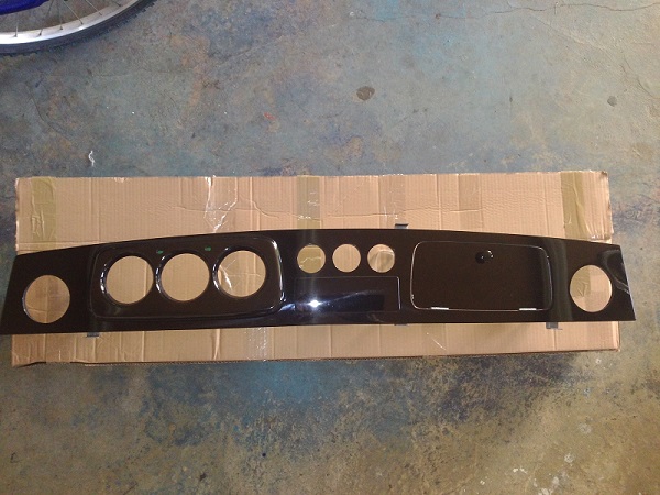

Poznámka: Chtěl jsem a mám.. ješte malé budíčky..
Poznámka: Hned se sedí lépe...
