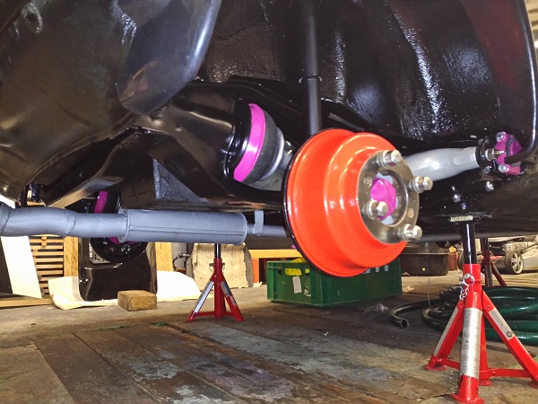

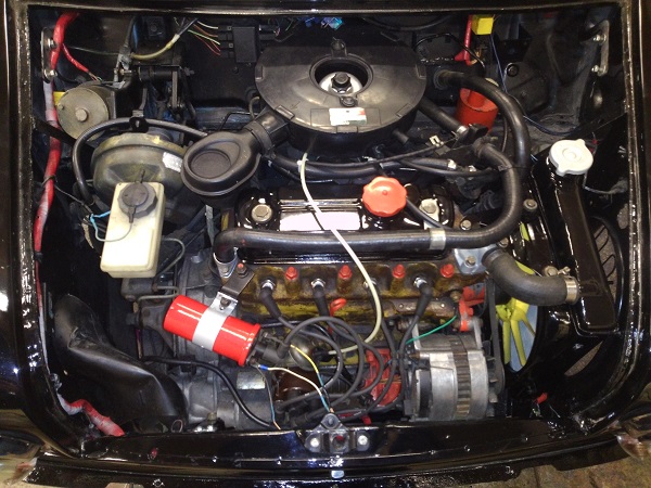

Hlásím další pokrok.. Včera jsem úplně ztratil pojem o čase a z dílny se odtrhl až v půl jedný ráno :lol:

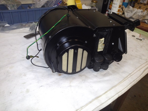

Ale zadní rám je tam, téměř nastrojen motůrek a namontováno topení (bez výměníku, hadice propojeny mosaz.kolínkem - v létě se stejně netopí) :pivo:

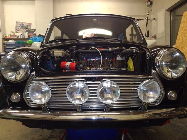

Dnes nebylo moc času a tak jsem jen trošku poklidil v dílně a na miníka instaloval světla :banana: (zítra musím koupit relátka, jelikož jsem to měl dnes za úkol, ale neklaplo to). Zítra přijede mladej Kríca a tak natáhneme kabeláž + relátka. Nooo a pak zprovoznit brzdy, vrátit nádrž do auta, chladící kapalinu, olej do motoru, baterii a bude se testovat, zdali se dílo povedlo. Tak mi koukejte fandit, ať mi to funguje.. :bigups:

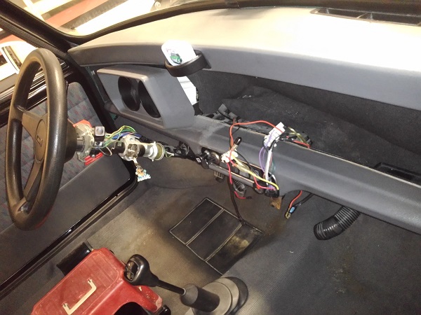

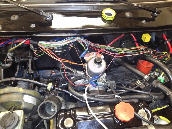

Dneska je den blbec... dopoledne jsem si našel místo pro nová relátka, natáhl kabeláž, nacvakal konektory, připravil místo pro novej vypínač mlhovek a dál zůstal vyset, jelikož jsem si nevěděl rady, kam, co a jak správně připojit. Sice je to tu na fóru všemožne popsáno, ale tady jsem vedle.. :blink:

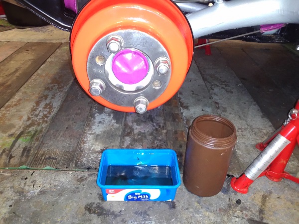

Přijel mladej Kríca a tak se šlo na brzdy. Klasika, já ležel pod auten a on šlapal na pedál.. Prý má po dnešku nohu jak slon.. :lol:
Dařilo se a brzd.systém byl odvzdušněn. Už jsem chtěl uklidit, ale ještě jsem řekl, že naposledy provedem kontrolu, zdali je na 100% systém bez vzduchu. A to se asi nemělo. Strhnul jsem si závit na zadním prasátku u odvzdušňováku a přímo v prasátku (to jsem je koupil a dal nové). Nemusím snad ani psát, co mě přepadlo... vztek, beznaděj a velký smutek... :sibenice:

Připojil jsem baterku, zapnul varovné - cvak, pojistka fuč a ješte to divně zavrčelo ve vypínači. Netroubí to a nejde světelná houkačka... :pray:
Takže jsem bleskově poklidil v dílně a provedl úprk. Normálně s miníkem nemluvím, tohle mi udělat... hajzlík jeden..

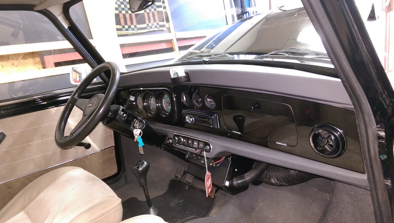

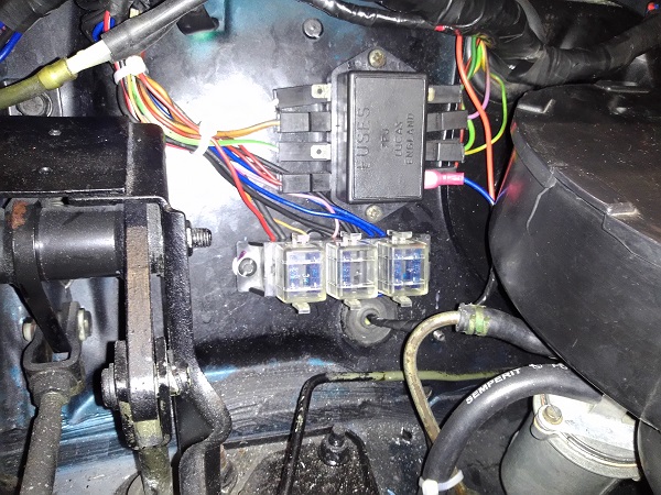

Chodil jsem okolo motoru a čučel na tu kabeláž a přemýšlel, kde soudruzi udělali chybu. Odmotal kus izolačky a vypadlo na mě spoustu drátů Yellow_Flash_Colorz_PDT_37 hele, furt vedle, jak ta jedle.. Vykuchal jsem ještě kabeláž v kabině a furt nic :crazy:
Nakonec jsem ukecal šikovného dráteníka a byl u mě celkem rychle.. Okouknul schéma a začal se štouráním na autíku. Dálková houkačka začala fungovat sama od sebe.. (nechápu), blinkry makaj taky - závada - zlomený káblik a přohozeny póly... (nechápu), varovky nám dali trošku zabrat, ale už fachaj - závada - úprava plíšků uvnitř vypínače.. (to chápu)
Nakreslil mi plánek zapojení přídavných světel (jak pro blbce) a ještě označil, který a kam na autě připojit.. (už to chápu) :woot:

Elektriku jsem dodělal a když jsem to měl rozmotané, tak jsem koupil takou fajnou pojist.skříňku a použil jak pro přídavné světla, tak pro ty tři pojistky, co se tak divně nacházely u filtru sání (mám z toho radost) a teď je to tak nějak dle mého gusta....
Poladil jsem podvozek, kdy jsem hledal optimální nastavení. Měl jsem trošku vítr, že miníka nenastartuju, ale normálně to naskočilo :banana:

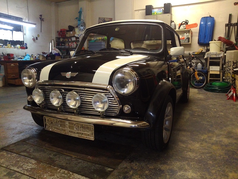

No a zde foto, co jsem z miníka vytvořil.....

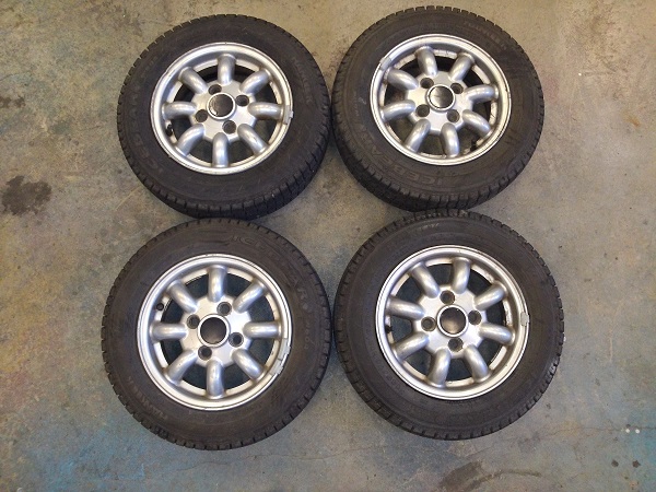

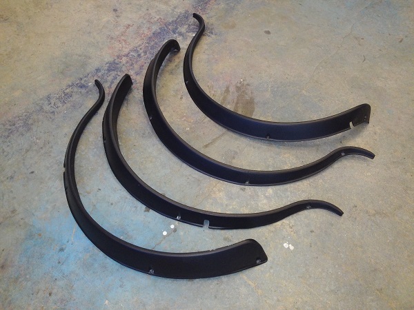

Je mi líto, aby se mi to tu jen tak povalovalo, tak to nabídnu. Mám tu 12 kola + zimní pneu a klasické plast.blatníčky.
Pokud se to někomu hodí, nechť mi písne.... (nehodlám bohatnout) :lookround:
Poznámka: zimní pneu Hankook 145x70 R12 - vzorek 7mm
