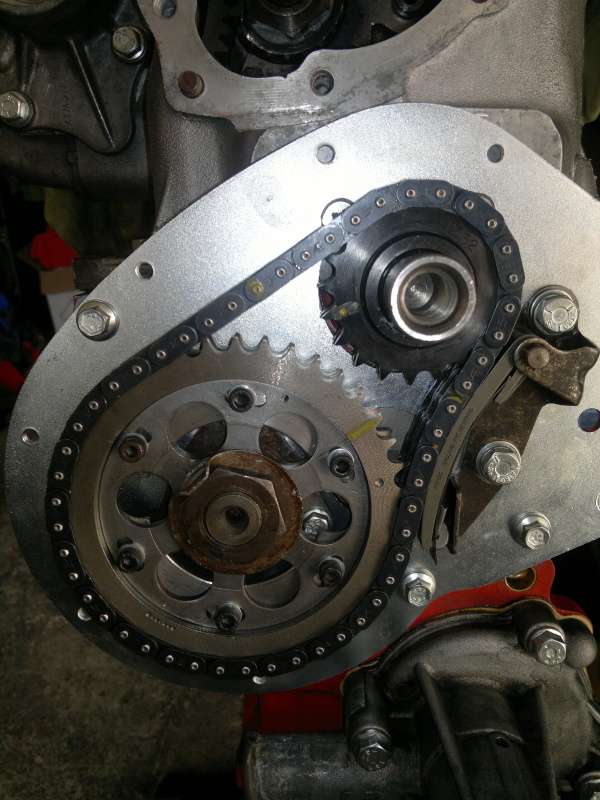

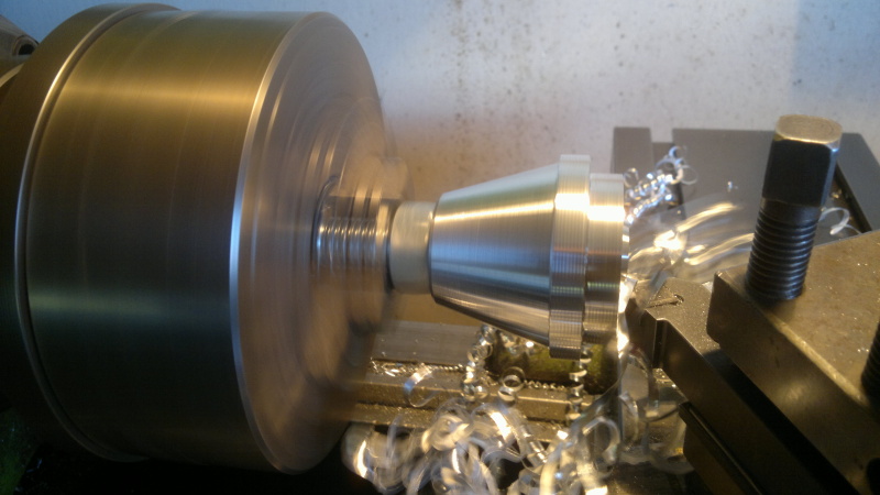

Pro motor co prochází GO upraveno rozvodové kolo na stavitelné,snad to vydrží .Vyrobit odsazenej klínek se mi nedařilo a kola jsem měl . Načasování bylo hned snažší. :D
 Předmět příspěvku: Re: jirka2030
PříspěvekNapsal: 30. črc 2012 23:14
Registrován: 08. srp 2010 00:50
Příspěvky: 47
Ahoj chci se zeptat kdo ti dělal ty rozvody jestli sám?Vypadá to dobře nastavitelné kolo jen aby to udrželo?A ještě se chci zeptat co jsi dávám za vačku?Taky uvažuji ale dával bych asi dvojté rozvody???
PříspěvekNapsal: 31. črc 2012 09:59
Rozvody jsou dvojité,jen to na fotce není poznat. Po nastavení to ještě svrtam na kolík.

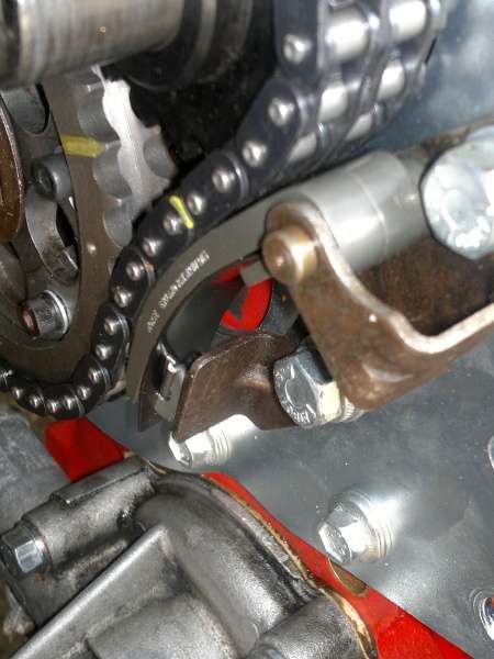

Osadil jsem i napínák řetězu,asi se tím nedá nic zkazit,někde se to tu řešilo ale už nevím kde a jaký byl výsledek.
2012-09-26-131.jpg [ 61.47 KiB | Zobrazeno 21851 krát ]

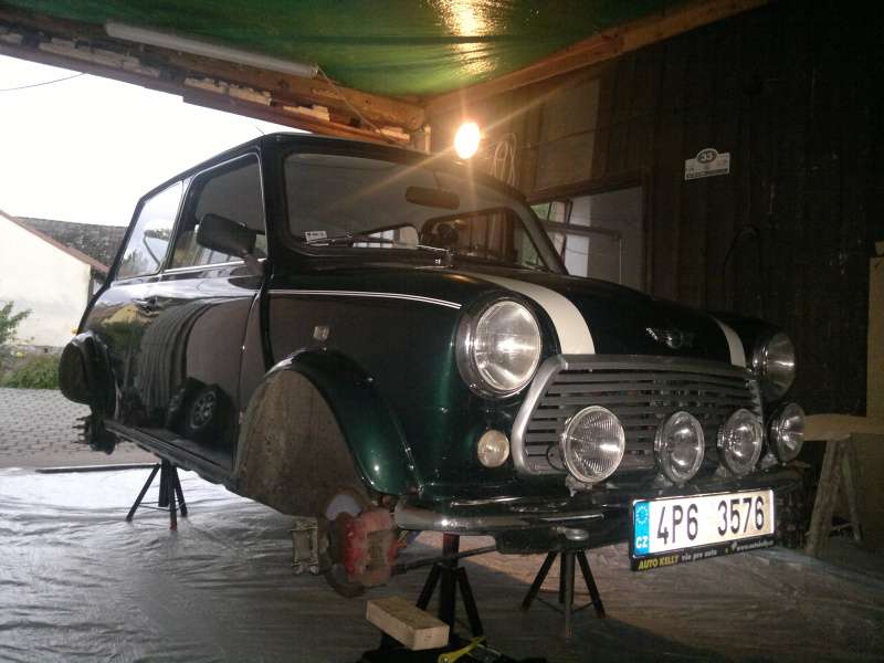

Tak jsem se do toho dneska opřel a ............................
2012-09-30-180.jpg [ 118.1 KiB | Zobrazeno 21789 krát ]
...můžeme zvedat.
2012-09-30-186.jpg [ 112.05 KiB | Zobrazeno 21789 krát ]

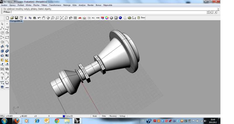

soustruženo na CNC ?
PříspěvekNapsal: 01. říj 2012 06:08
Příspěvky: 333
Já vidím klasickej soustruh a určitě k němu patří moc šikovný český ručičky. :biggrin:
- New mini Paceman JCW :-D
PříspěvekNapsal: 01. říj 2012 08:45
Příspěvky: 263
Bydliště: Bdeněves
kuta píše:
Přesně - taky to tak vidím!!!
PříspěvekNapsal: 01. říj 2012 12:11
brooklynspeedy píše:
kuta píše:
Před vyřazením se na něm vyučilo několik generací škodováckých učnů ,a asi posledních 25let odpočívá u nás.Když vznikal tak CNC byl neznámej pojem.
