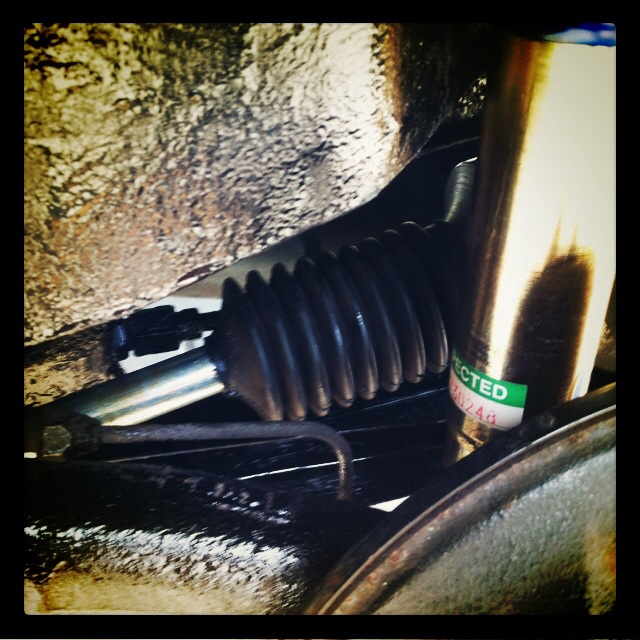

tak už se dostalo i na podvozek...
unnamed.jpg [ 15.46 KiB | Zobrazeno 26213 krát ]
unnamed (1).jpg [ 30.83 KiB | Zobrazeno 26213 krát ]
unnamed (2).jpg [ 23.41 KiB | Zobrazeno 26213 krát ]
 Předmět příspěvku: Re: Kuboš I. MPI
PříspěvekNapsal: 19. dub 2014 23:31
Tak sem si při výměně tlumičů a montáži Hi-lo sady vymyslel malý zlepšovák, zatím tomu říkám pracovně "kubošovka" než si to dojdu patentovat, jedná se o použité nadbytečné( lze použít i nové) prachovky z řízení na tyči Hi-lo aby se s matkou ještě někdy i za pár let dalo pohnout.
Třeba to ještě někoho netrklo a mě se každé procento z použití Kubošovky hodí :D
