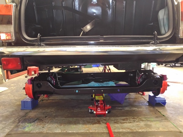

Hlásím další pokrok.. Včera jsem úplně ztratil pojem o čase a z dílny se odtrhl až v půl jedný ráno :lol:
Ale zadní rám je tam, téměř nastrojen motůrek a namontováno topení (bez výměníku, hadice propojeny mosaz.kolínkem - v létě se stejně netopí) :pivo:

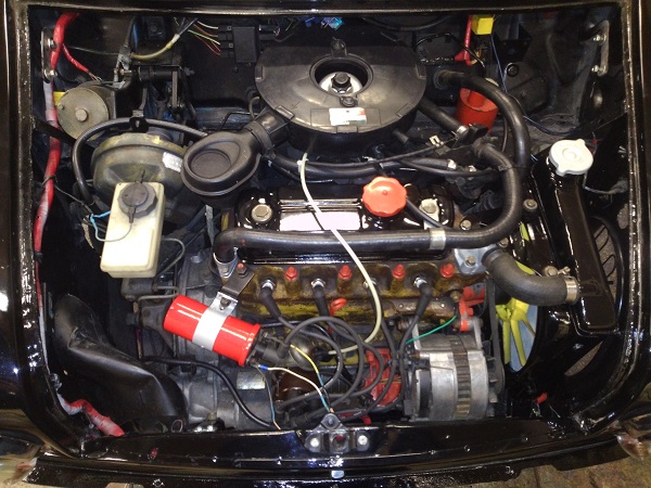

Elektriku jsem dodělal a když jsem to měl rozmotané, tak jsem koupil takou fajnou pojist.skříňku a použil jak pro přídavné světla, tak pro ty tři pojistky, co se tak divně nacházely u filtru sání (mám z toho radost) a teď je to tak nějak dle mého gusta....
Poladil jsem podvozek, kdy jsem hledal optimální nastavení. Měl jsem trošku vítr, že miníka nenastartuju, ale normálně to naskočilo :banana:
Našel jsem na netu nastavení bohatosti směsi po vyčištění karburace a tak jsem ladil a ladil a ladil, a vypadá to, že celkem dobře (teda myslím si) :lol:
Provedl jsem testovací jízdu a prostě něco úžasného :andare:

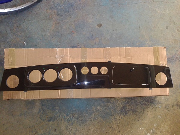

Ale přeci něco málo je na miníku nového.... Já chci narozeniny každý měsíc :banana:
Poznámka: Dorazilo na den přesně... Krásný dáreček.. Jupíííííí
Poznámka: Chtěl jsem a mám.. ješte malé budíčky..
Poznámka: Hned se sedí lépe...
