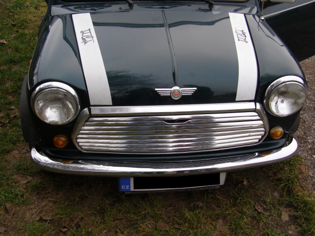

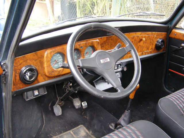

Zdravím všechny přítomné,

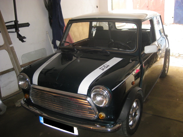

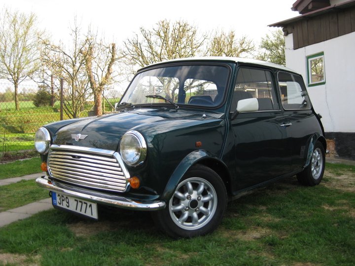

tak po několika letém čekání, studování literatury a šetření jsem se odhodlal koupit si taky pořádný auto (pro radost).
Takže po několika měsicích hledání jsem konečně našel to co jsem hledal - je to Mini Cooper 1,3 karburátorová verze z 1991 (bohužel ne RSP)
Vypadá, že je bez větších zásahů v původním stavu. (jen svody a výfuk jsou vyměněny za nějaké "sportovní")
Na jaře plánuju nějakou revizi stavu, vyměnit pár dorbností +nové pruhy +cooper samolepky + možná nové sedačky.
Pokud se ještě najdou penízky tak předělání (spíše renovace) interiéru.

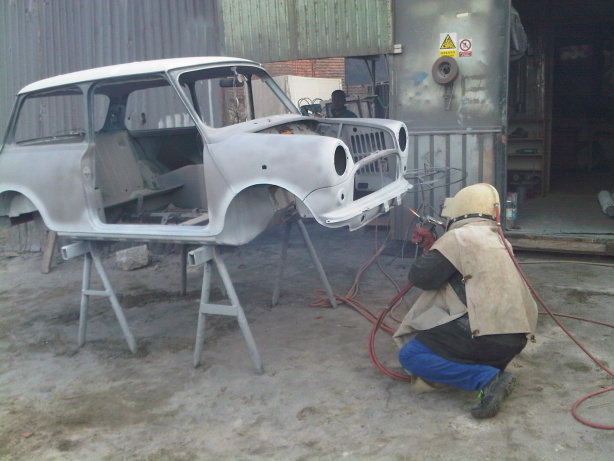

- opískování (otryskání) +komaxit zadního i předního rámu stálo 900,-Kč
- opískování kastle stálo 3000,- a bylo to na počkání (2h)
- jsetliže si koupíte recon. kit na zadní zamena (měl jsem čep zrezlý) tak neměňte to měděně futro (pokud je OK). To nové si totiž pravděpodobně budete muset nechat vystružit - a jelikož má palcový průměr, je to problém.
- než si necháte něco opískovat a nastříkat komaxitem, 2x zkontrolujte zda se vám barva nedostane kam nemá. (mmch komaxit se dá "rozpustit" acetonem)

Miniho jsem převez po vyvaření a výměně pár částí, opět opískovat (jen tak přelíznout tu rez) a hlavně nazinkovat spodek auta.
S cenou se prý nemam chlubit :D (ale stálo to 1800,- :wink: )
Poznámka: Před druhým pískováním....

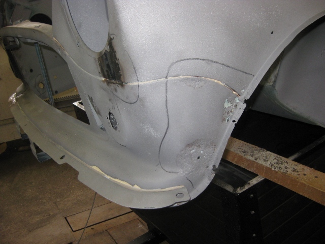

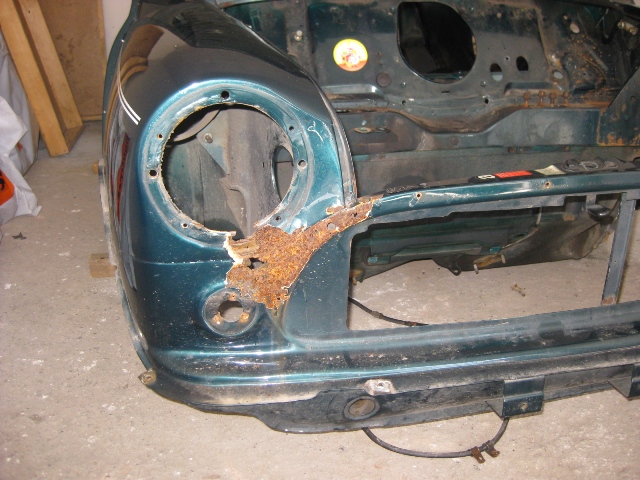

No nebyl na tom zase tak úplně zle, ale něco se našlo...
(přikládám jen pár fotek, děr bylo daleko více)
IMG_7053.JPG [ 183.44 KiB | Zobrazeno 38541 krát ]
IMG_7057.JPG [ 169.06 KiB | Zobrazeno 38541 krát ]
IMG_7081.JPG [ 136.8 KiB | Zobrazeno 38541 krát ]

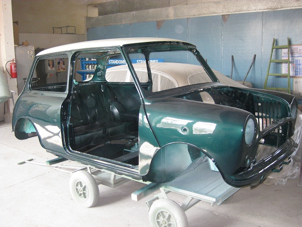

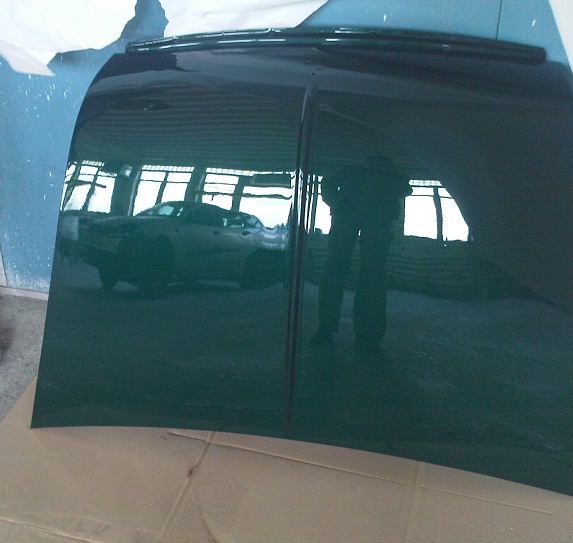

Tak v lakovně se činily....
(už je trochu zaprášené... :| )

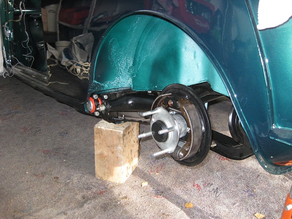

No a já také...
Mini je na zadních kolech.
(nové silenblocky, kovové flexi brzdové hadičky,HI-LO, vše v komaxitu/zinku)

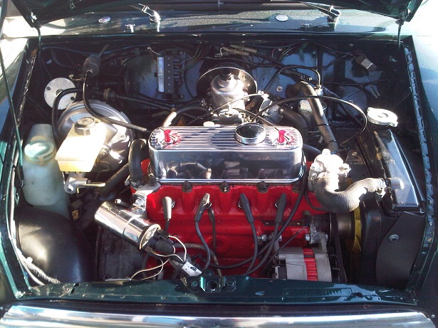

No tak po roce :? přidám pár dalších informací.
Mini byl již loni v červnu pojízdný, ale stále mu pár věcí scházelo a trpěl pár nemocemi.
Takže jsem došetřil, využil předvánoční akce na minispares a konečně se dostal do garáže.
přikládám pár fotek:
Poznámka: motor

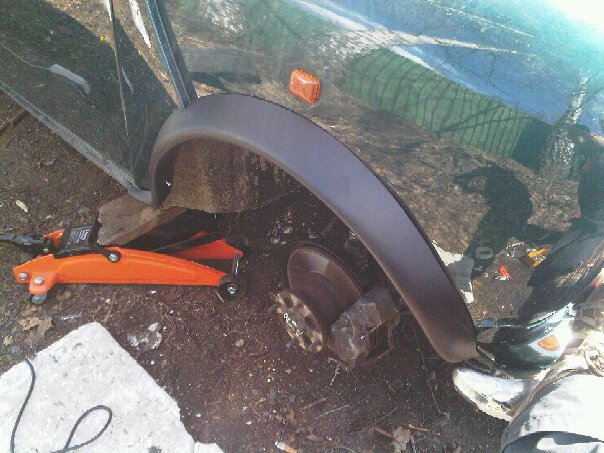

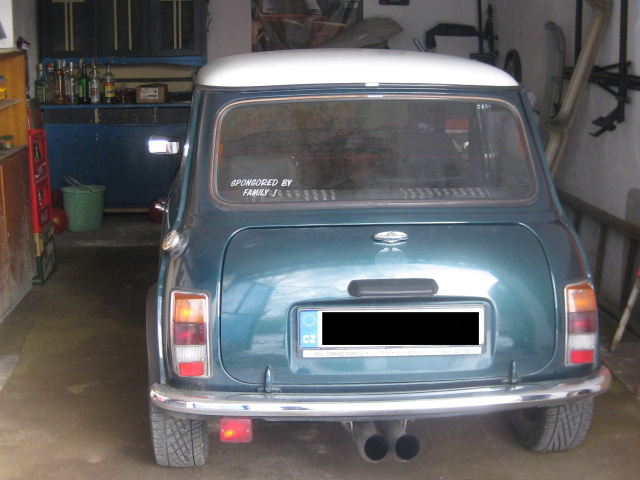

Tak po víkendu je mini již s blatníčky a vyleštěné...
Co se týká exteriéru - zbývají pruhy (akorát to nebyl dobrej nápad to leštit před aplikací pruhů, ale nemoh jsem to vydržet :D )
a v interiéru ještě visí pár kabelů...
Moje_final.jpg [ 99.66 KiB | Zobrazeno 37500 krát ]

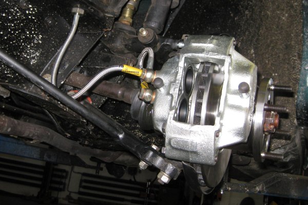

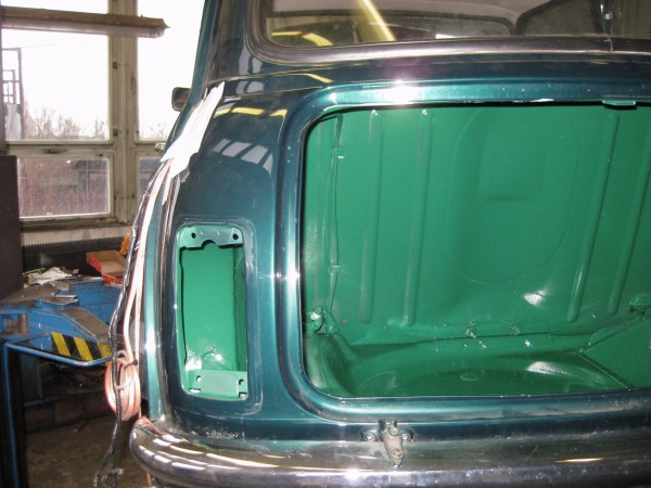

Tak mini dostal od ježíška dospělé brzdy a už je i má. A nově nastříkán kufr, po tom co jsem uvařil baterku a kyselina byla po celém kufru - a začalo to trochu reznout.
Poznámka: Barva není zas tolik odlišná, blesk to trochu zkreslil. (ale jiná barva zadarmo stejně nebyla )
IMG_6623.jpg [ 68.35 KiB | Zobrazeno 36495 krát ]
Poznámka: Brzdy
IMG_6626.jpg [ 73.31 KiB | Zobrazeno 36495 krát ]

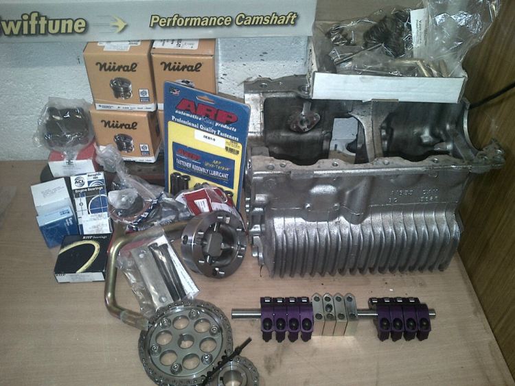

Tak "žlutá bilble" přečtana, specifikace nového motoru ujasněny a všechny díly také už dorazily. No ted už to "jenom" poskládat :D
Uvidíme jestli to stihnu poskládat do Peruce...
dily.jpg [ 90.72 KiB | Zobrazeno 36014 krát ]
