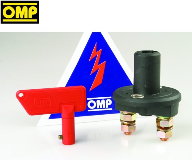

Také mám odpojovač je to dobrá věc při delší odstávce auta preventivně odpojit baterii , popřípadě kdyby zahořela elektrika - člověk nikdy neví . Mohu doporučit klasický dvou polový kličkový odpojovač který je předepsaný na soutěžních a okruhových autech - nejlacinější který bohatě stačí se dá pořídit od 120 kč až po šesti pólové kolem 1000 kč
omp-2pol-odpojovacl.jpg [ 53.95 KiB | Zobrazeno 27879 krát ]
