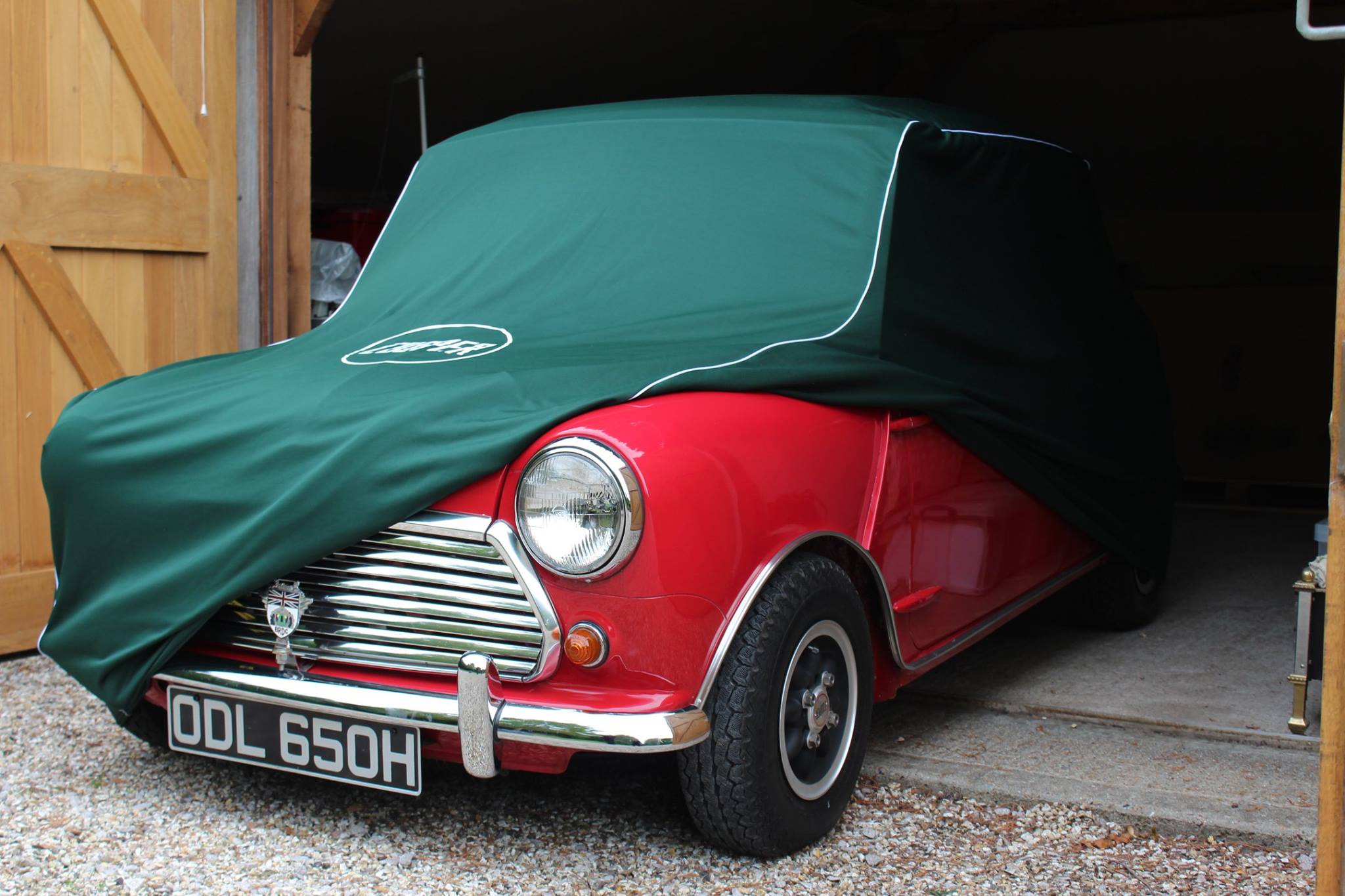

Nemá někdo z Vás tip/link na přesnou a kvalitní plachtu na Mini, která by se blížila tomu na obrázku? Nechci nic univerzálního ani lacině vyhlížejícího co je už od pohledu šunt..
zatím jsem narazil jen na tohle, ale pořád to ještě není to co hledám :-)
