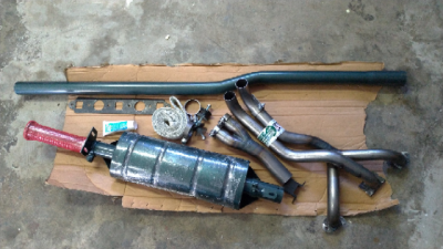

Dalsi dil do skladacky je competition vyfuk od ManiFlow. Na auto pujde az s novym motorem...

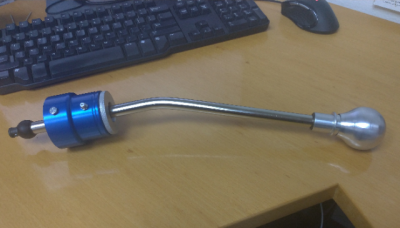

Konecne prisel opozdeny britsky Jezisek...
KAD shifter, nove celni sklo a nove calouneni stropu :banana:

Nainstaloval jsem novy short shifter od KAD a musim rict, ze super, predchozi hledani trojky je pryc. Ze 2 na 3 radi okamzite a precizne, pocit z razeni je jako u noveho auta. A razeni zpatecky jedna basen. Zadne zdvihani cele paky ale staci jemne prizvedout krouzek a je tam... :banana: :bigups:
Instalace snadna, muze jen doporucit.

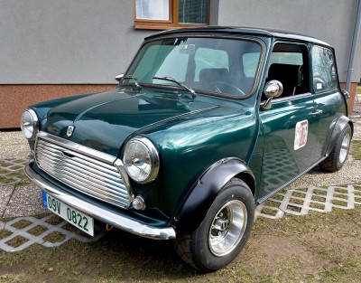

1380ccm
Blok převrtán na 73,5 OMEGA písty s 7 ccm vydutím.
Hlava: 12G940 z Cooperu S Mk3, 11 šteftů, 24 ccm spalovací prostor, ventily 29/36, leštěné kanály.
Rozvody - Duplex race řetěz, stvitelné časování, 286° vačka KCMD
Karburatory: 2xHS4
Elektronicky rozdelovac.
Jinak je to hodně hlučné - na delší cesty nevhodné.
Mám to spíš na amaterské závody do vrchu než na nějaké cestování.
Ale jede to fakt hodně dobře. Výkon se neměřil, ale kolem 100 by mohl mít.
