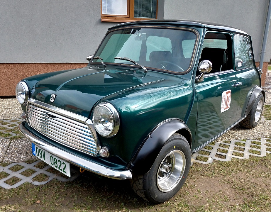

Menší update...
Nová (dobovější) světla, chromové nárazníky + co nejde vidět - nový výměník pro topení a všude silikonové hadice.

Mně se spíš líbí tyhle co máš ty teď. Co je to zač?
Dík

milhauz píše:
Dík
https://www.minispares-online.co.uk/p70 ... mini-pair/

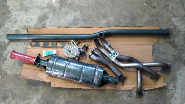

Dalsi dil do skladacky je competition vyfuk od ManiFlow. Na auto pujde az s novym motorem...

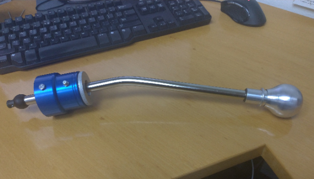

Konecne prisel opozdeny britsky Jezisek...
KAD shifter, nove celni sklo a nove calouneni stropu :banana:

Nainstaloval jsem novy short shifter od KAD a musim rict, ze super, predchozi hledani trojky je pryc. Ze 2 na 3 radi okamzite a precizne, pocit z razeni je jako u noveho auta. A razeni zpatecky jedna basen. Zadne zdvihani cele paky ale staci jemne prizvedout krouzek a je tam... :banana: :bigups:
Instalace snadna, muze jen doporucit.

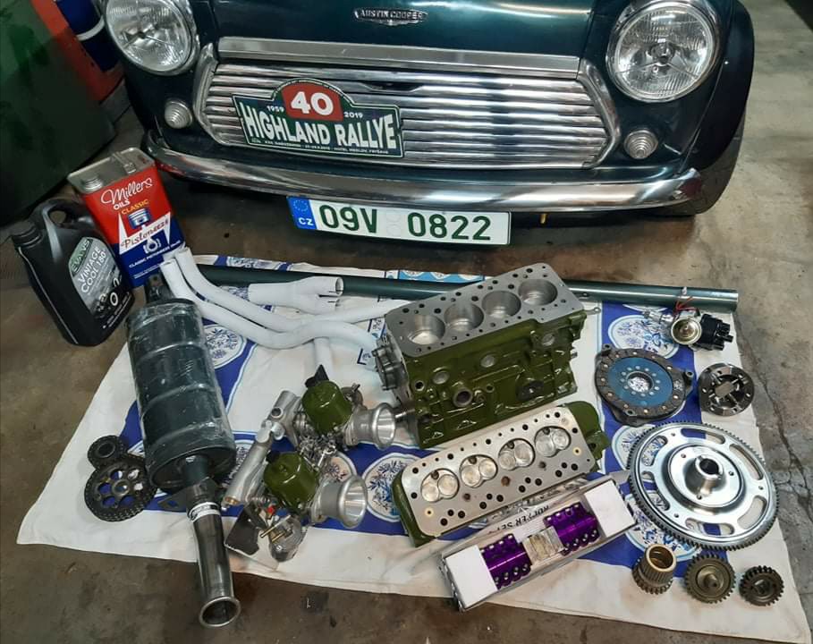

Pridavam update.
Minik je v laznich u Ot Te Garage a chysta se mu nove vykonejsi srdicko. :banana:

je to už koukám dva roky od pořízení dílů. Jak klepe to nové srdíčko?
Máš nějaké bližší specifikace? 1380? Vačka je jaká? Jaké stádo se z toho podařil dostat? Okolo 90?
Je ten střeďák od Maniflow hodně hlučný na delší přesuny po republice?
 Předmět příspěvku: Re: dsurma - Austin MINI - 1979
PříspěvekNapsal: 20. zář 2022 12:54
Příspěvky: 56
Bydliště: Kostelec na Hane
1380ccm
Blok převrtán na 73,5 OMEGA písty s 7 ccm vydutím.
Hlava: 12G940 z Cooperu S Mk3, 11 šteftů, 24 ccm spalovací prostor, ventily 29/36, leštěné kanály.
Rozvody - Duplex race řetěz, stvitelné časování, 286° vačka KCMD
Karburatory: 2xHS4
Elektronicky rozdelovac.
Jinak je to hodně hlučné - na delší cesty nevhodné.
Mám to spíš na amaterské závody do vrchu než na nějaké cestování.
Ale jede to fakt hodně dobře. Výkon se neměřil, ale kolem 100 by mohl mít.
