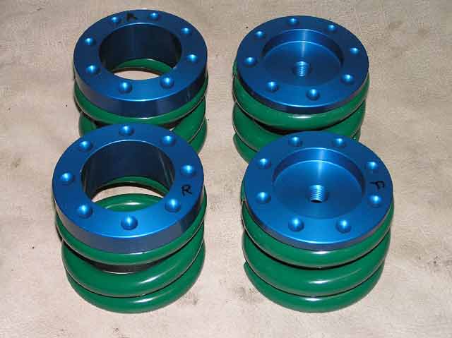

Musím nesouhlasit s tím co tu bylo řečeno. Nevím jesli to tu někdo vůbec měl na autě, takže pomlčím o předešlých argumentech vesměs proti.
Minispares prodává tři verze náhrady gumových bloků a jednu verzi kdy je pružina umístěna okolo tlumiče.
Coil spring cone conversion - náhrada gumových pružících bloků se
prodává v těchto verzích odlišených barevně: měkká(modré), tvrdší(červené) a soutěžní(zelené nebo oražové) cena byla minulý rok 400eur.
Vyzkoušel jsem napřed červené a momentálně mám zelené

Jak koukam nazoru je spouta a jak pise o.t. uz se o tom nějaka debata vedla.ja se priklonil k dunlopum a hi-lo a koni :D
 Předmět příspěvku: zelenexcervene pruziny
PříspěvekNapsal: 02. bře 2006 22:58
diky za reakce, zajimal me predevsim typ O.T. viz foto "zelene pruziny", tak nejak jsi mi potvrdil hlavne tu zivotnost a relativni bezudrzbu, pak si myslim ze se budou chovat +- stejne po cely rok nezavisle na teplote (oproti gumam). jestli jsem pochopil spravne, ted mas zelene pružiny..a co ty cervene? uz jsou ve svete?
