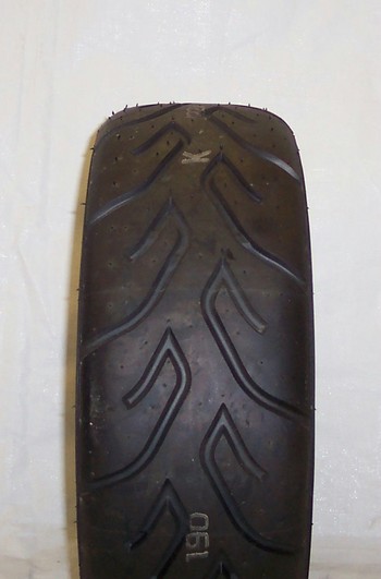

Ahoj kto máte skúsenosť s pneu YOKOHAMA A048R ako sa to správa na mokrej ceste? Predpokladám na suchu je to super. A čo nato vravia páni policajti...

Na mokru se s tím jezdí hodně blbě. Pokud je guma homologovaná pro silniční provoz a má dostatečný dezén, tak ti nemůže policie říct vůbec nic.

zvažujem či kúpiť A539 alebo A048R. Je pravda že za mokra ani moc nejazdím ale ak ma zastihne dážď niekde na cestách aby som nemusel čakať na slnko :lol:
PříspěvekNapsal: 03. říj 2008 15:23
Další podstatnej rozdíl je v mnohem měkčí směsi než je A539 takže počítej s tím že je budeš měnit mnohem častěji. :wink:

Životnosť max 4000km

richard píše:
To ti fakt vydržali len 4000km? To sa mi zdá ozaj málo ale nadruhej strane to najazdím na miniku tak za dva roky :lol:
Mne ide hlavne o to aby to v zákrute "poriadne držalo" kludne aj na úkor životnosti.. No bude to tažké rozhodovanie.

na okruh very good. na bezne jezdeni asi a 539 .

Je pravda, že A 048 i A 032 jsou pneumatiky se zvýšenou adhezí díky měkčí směsi udělané po vzoru závodních pneumatik. Tzn. tyto pneumatiky jsou dražší a vydrží kratší dobu, za to lépe drží za různých podmínek.
A 048 se dělá ve dvou směsích M a MH(pro vyšší teploty)
A 032 je ve více směsích, ale obvykle je k prodeji jen směs označená S - tedy Soft
S A032 jsem ujel cca 5000 km a to z větší části šetrným způsobem. :lol:
