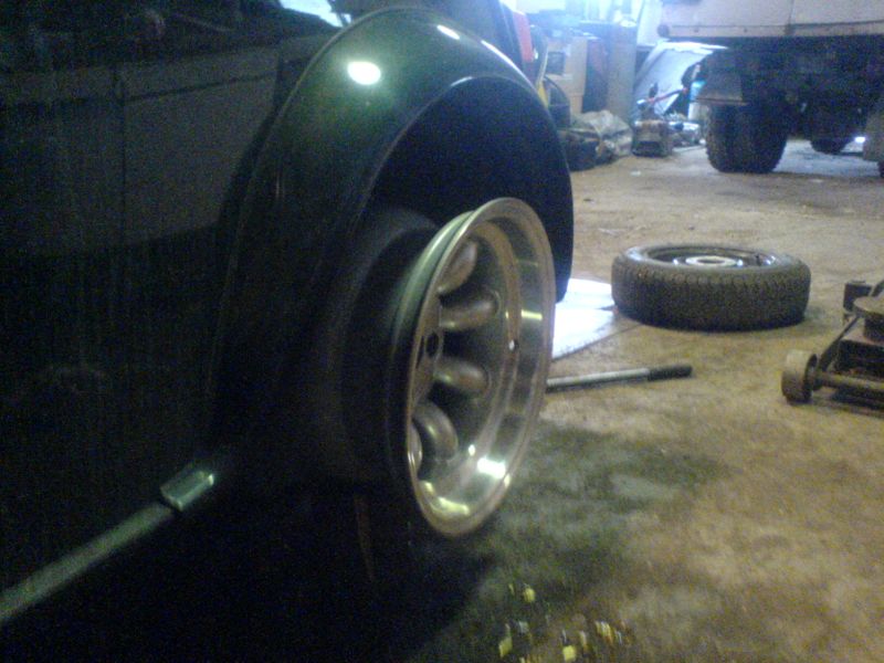

Potřebuji poradit!!! Chci si objednavat nove 13 kola na mini a nevím jake ET a kolik palcu. Mam ty velké lemy ale nerad bych koupil nějaké kola co budou drhnout nebo tak něco. Myslím že 8palcu je už hodně asi bych bral ty 7 ale co ET? Dík moc
PříspěvekNapsal: 10. lis 2008 22:23
Příspěvky: 518
Bydliště: Plzeň CITY

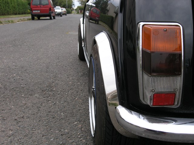

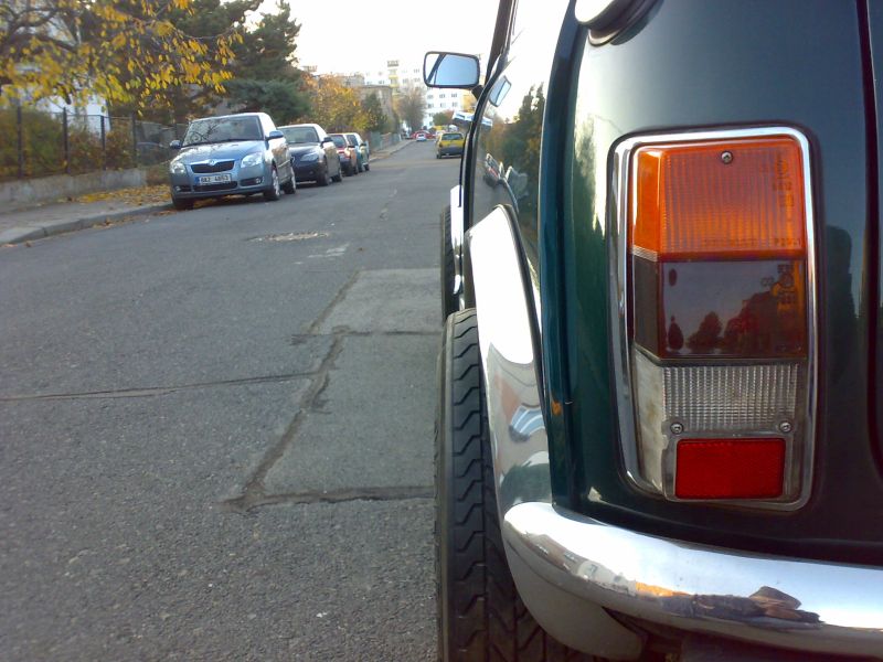

Ahoj,měl jsem na MINI nasazený 7x13 ET 2 pneu 175/50 a na standardních lemech to kouká dost,ale pokud máš nějaký širší lemy,tak by to snad šlo.Kdyby jsi kopil větší ET,tak se to dá doladit podložkama.8x13 už je fakt mazec a pneu se shání ještě huř,ty má na autě myslim Minimike.Ale 7x13 podle mě bohatě stačí,malej vypadá jak formule :lol: viz. foto
MINI Allycat zezadu.jpg [ 140.85 KiB | Zobrazeno 13398 krát ]
MINI Allycat zboku.jpg [ 119.24 KiB | Zobrazeno 13398 krát ]
MINI Allycat bok.jpg [ 105.41 KiB | Zobrazeno 13398 krát ]

takže mysliš že když dám 7x13 ET2 tak to nebude nijak drhnout?
PříspěvekNapsal: 10. lis 2008 22:36
Příspěvky: 1440
takze doplnim par informaci... pokud mas v soucasny dobe 12", tak budes muset vyrezat predni cast prednich blaniku, kvuli tomu, ze bez uprav budou kola pri rejdu skrtat, jinak ano neni problem dat pri takovem rozmeru a ET kola na auto bez vetsich problemu....

PříspěvekNapsal: 10. lis 2008 22:50
Příspěvky: 1440
jediny co je opravdu nutne upravit je vyrezat cast predniho blatniku, kvuli tomu rejdu jak jsem rikal... nic jinyho zapotrebi neni....
samozrejme, ze instalace vetsich kol ma za nasledek zhorseni jizdniho pohodly :-)
PříspěvekNapsal: 10. lis 2008 22:56
Příspěvky: 518

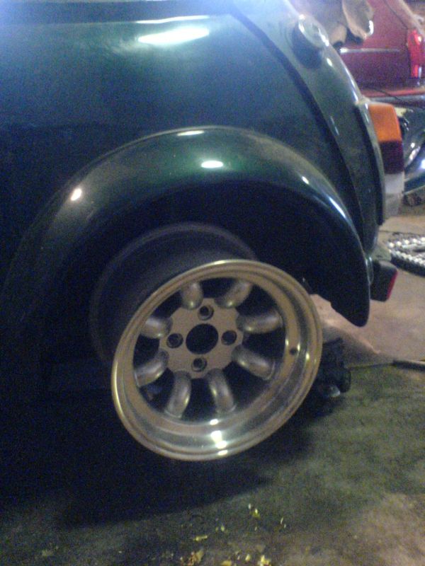

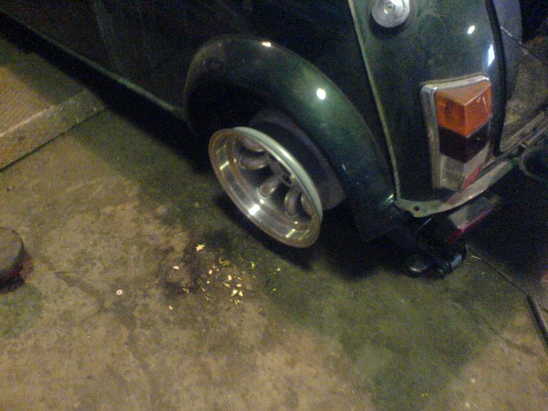

:oops: Jo,to jsem zapoměl doplnit,s těma kolama se nedá v tomhle stavu vůbec zatočit,mam předek unavenej a i bez toho se nebude moct dát zatáčet a zároveň propružit,chce to zaříznout okraj blatníku,ale když tam jsou větší lemy,tak snad už bude prostor.
Dej sem třeba foto,ať se ví v jakym to máš stavu. :wink:

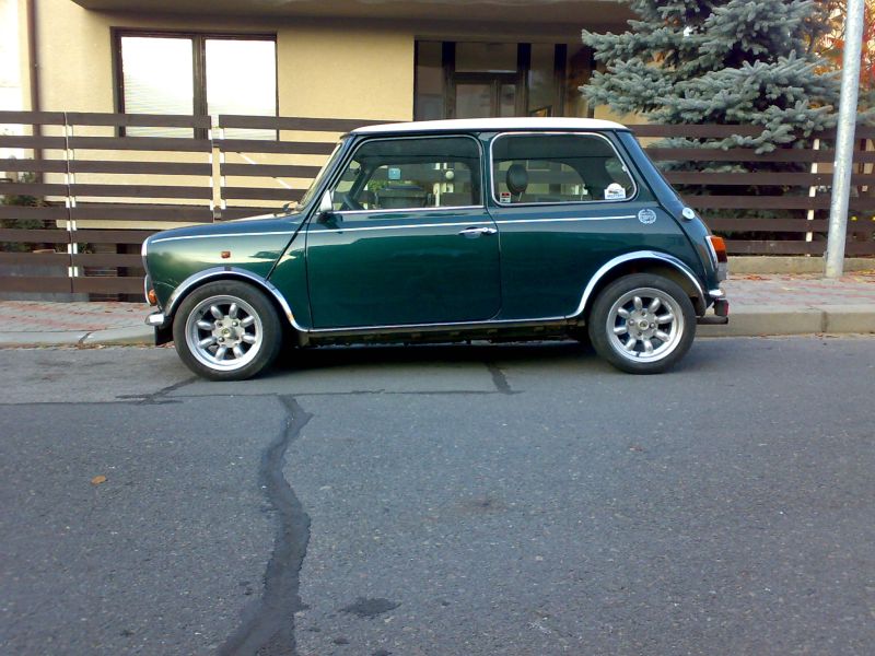

Kola mattig 7J / 13 a pneu 165/55 R13
P1010009.JPG Mattig 3.JPG [ 76.89 KiB | Zobrazeno 13256 krát ]
