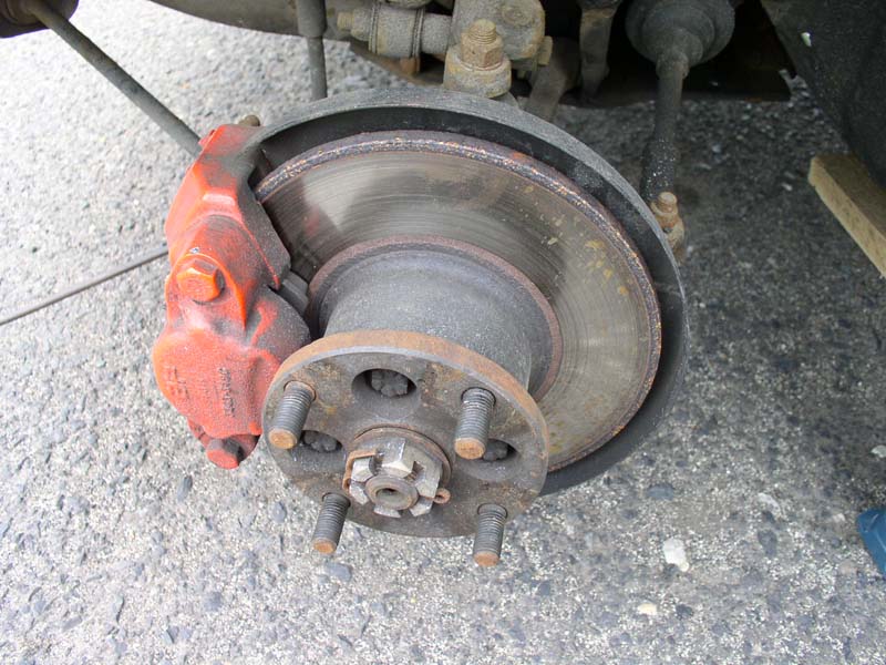

Proč tu řešíte tak drastické překopávky když to dáte někomu kdo má soustruh a umí to na něm a koupíte si štefty na škodu 120 co maj díru necelých 13mm tak vám to rostřelí na stovkovou rozteč a máte jistotu že to bude sedět jako prdel na hrnec-je to odskoušeno a jde to.
Taky disky z fáčka ale bylo to jen provizorně než by tam přisly úplně jiné.

to Niren: srouby ti sou jaksi taksi na Mini zbytecne, protoze Mini ma stefty s matkama ;-) a na to nikdy "zmena" roztece fungovat nebude
to Vrabi: to je uplna kravina, to nikdy nemuze existovat a fungovat, jediny co existuje jsou srouby s plovouci hlavou...

Tak v první řadě si zjistíš v telefonu jestli tam třeba nemáš uložený číslo na nějakého známého co má soustruh a umí na něm dělat,koupíš si štefty na škodu 105-120 co jsou jak jsem psal o průměru necelých třináct milimetrů ale jist už si nejsem ale je to tak nějak a knim si rovnou koupíš matky nebo úplně nej je koupit šrouby na favorita a nechat je u soustruhu zkrátit a do těla nechat udělat závit co je na těch šteftech a samo že né skrz(to si jinak můžeš koupit ty matky)a tím zabráníš zarezivění závitu,vemeš náby a dáš to k soustruhu a ten pán co tu mašinu obsluhuje tak ti to na té mašině udělá,mě to dělal na starým kolťáku a tím že ty štefty jsou o průměru asu 13mm tak ti překryjou díry původní a nebudou do šišky ale to jen za předpokladu že budeš dělat rozteč 4x100,s bubnama musí být opatrnej protože to neni železo tak to chce nechat nalícovat co nejpřesněji a opatrně je tam nejlépe v lisu dát a to se ještě musej zahlobit ale to už zjistíte jak to budete dělat.Zní to složitě ale je to práce na chvilku :lol: Jestli ještě nějaké dotazy tak se ptej a věř že to jde i jiným způsobem a možná se připojí i jiní se svýma nápadama :wink:

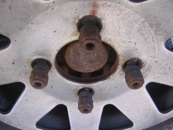

Mě ale hlavně přijde, že scooby má zmršený díry v těch plecháčích a tudíž nepomůže ani změnit rozteč na nábě Yellow_Flash_Colorz_PDT_46 , nejlepší by asi bylo sehnat někoho s velkým soustruhem, aby na něm vyznačil rozteče a do disků nechat udělat nový díry podle rozteče a průměru šteftů miníka, ty nový díry bych nechal udělat o 45 stupňů pootočený oproti těm rozžvejkaným a ty původní bych nějak kosmeticky zaslepil, např malinkými nerezovými pokličkami. Jinak s tou "plovoucí matkou" má Minimike pravdu, opravdu existují jen šrouby s plovoucí podložkou, matky se nedělají :oops:

cus mini sice nemam,ale zajima me,na tom obrazku toho kola co resite ty srouby,co je to pod tim kolem za valecky to je naka podlozka jeste jsem to nevidel tak se ptááááaaaam dik :oops:

Tak na té fotce je to kolo zadní a je to buben na kterým jsou takový nálitky ale proč tam takhle jsou to asi nikdo neví :lol:
