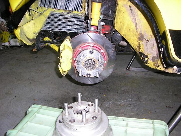

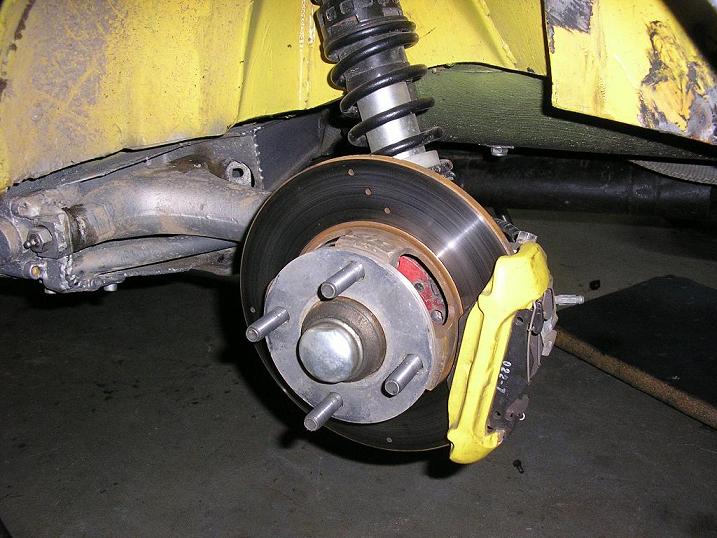

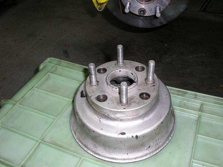

netvrdím, že jedině tak je to správně, ale já jsem změnu rozteče vyřešil takhle ...... Na ZN byl původně buben , dnes tam mám kotoučovky. Předek - viz. foto. Zastavuje to jak vlak.......

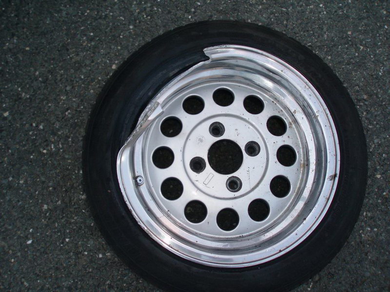

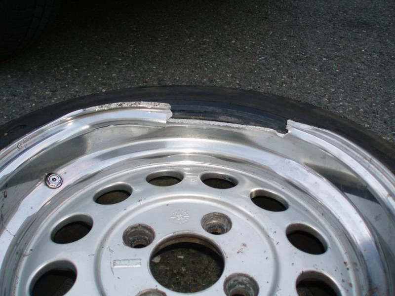

A jinak staci se jen zamyslet, o kolik myslis, ze se ten steft u hliniku ohne? na polomeru je rozdil 0,8mm coz je uz i skoro vyrobni odchylka... jinak matky s plavouci hlavou na palcovej zavit bude nesehnatelne....
Za me a moje skusenosti bych se toho nebal a to muze dost lidi dosvedcit, ze jsem auta moc nesetril .... dokonce jsem i na stovkovy rozteci boural a ani pri bourcce, se nic nestrihlo a to ten rafek dostal slusnej zasah... viz foto.... a podotykam, ani jeden steft se neohnul ....
