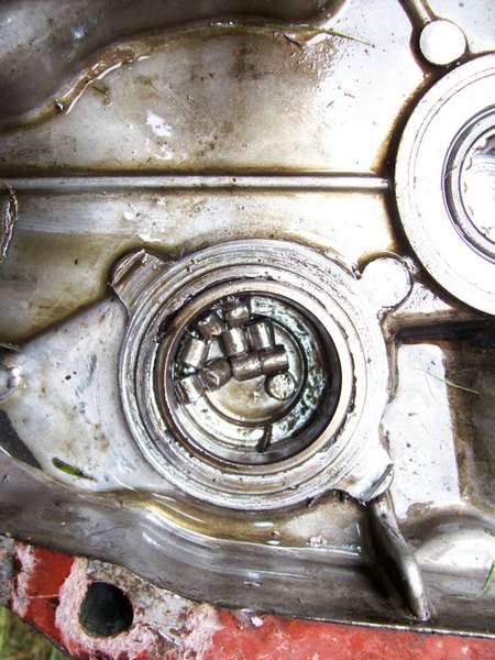

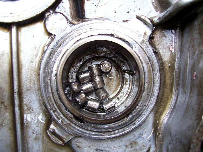

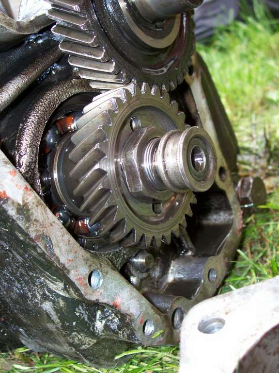

Zdravim. nedávno mi něco prasklo v pátek mi něco praskolo v motoru a tak jsem to dneska sundal a našel jsem toto. viz foto. v knize jsem toho moc navyčetl a tak se obracim z prozbou o radu na Vás. Na té 3 fotce je vidět matka. jak jsem to sundal tak byla uplně volná a to ozubené kolo se hybalo asi 1 cm tam a zpět. což si myslm že je špatně. a taky ten konec se mi tam nezdá. Díky moc za všechny rady

Zdravím, ta matka musí bejt utažená a zajištěná a ten kroužek na konci je vnitřek toho rozsypanýho ložiska.
oba jsou mini

Díky a nějaký nápad jak to sundat? nejak se to nechce honut.

To ložisko je stejně zničený, tak to řízni flexou proti sobě (pozor na hřídel) a půjde srazit,nebo stahovákem.
oba jsou mini
