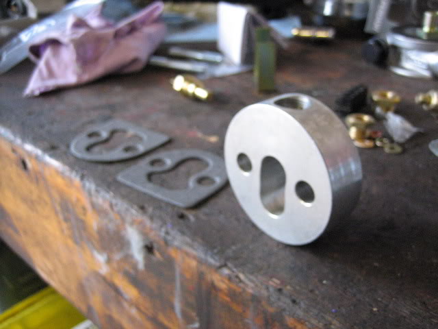

PříspěvekNapsal: 24. črc 2009 08:25
Při brouzdání na anglických stránkách jsem objevil takovéto udělátko.Které slouží pro umístění čidla na teplotu oleje.Čidlo se použije stejné jako na tep. vody.Ted musím sehnat někoho kdo by mi to dokázal vyrobit.
