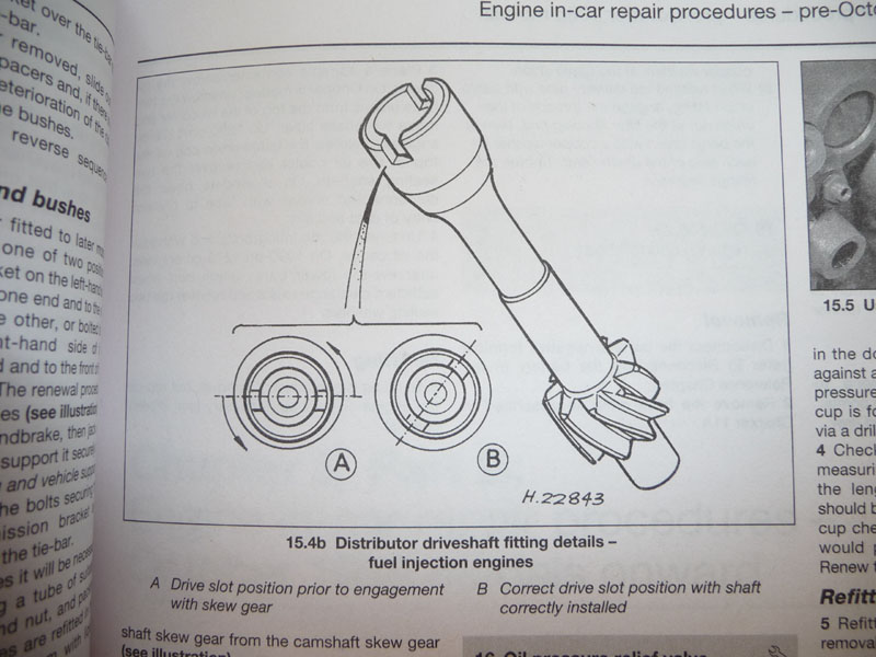

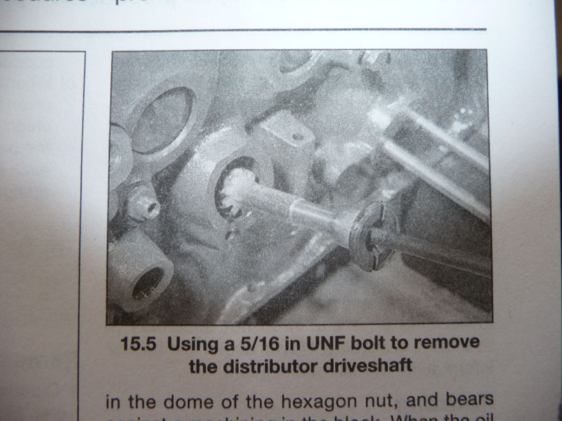

Tak palec je jen nasazený a jde vytáhnout.
Osazení náhonu v rozdělovači uvidíš na fotkách.Šroub kterým to jde dobře ven používám ze spodu co drží chladič.
Vůle ventilů jsou sací-20
výfuk-25
2.jpg [ 129.6 KiB | Zobrazeno 9239 krát ]
1.jpg [ 107.24 KiB | Zobrazeno 9239 krát ]

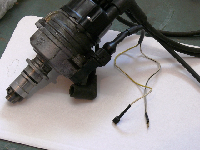

Ale přišel jsem k dalšímu problému-chtěl bych přejít z kontaktního na bezkontaktní rozdělovač.A vyvstal problém kam zapojit dva kablíky co jsou u bezkontaktu.Nevíte někdo kam patří?

na civku. jeden je plus a druhy minus.
PříspěvekNapsal: 06. kvě 2009 08:40
Moc díky :)
